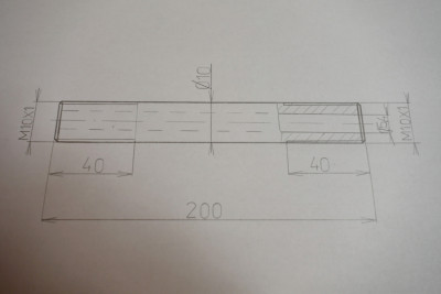

Potřeboval bych vyrobit osu do zadního náboje na jízdní kolo. 2ks
Osa je dutá s dírou 5.4mm o venkovním proměru 10mm a v délce 40mm závit M10x1. Délku osy potřebuji 200mm

Tuhle osu bych rád koupil ale kde? hledal jsem různě ale nenašel i ebay sklamal :(
je problém že je to osa na fatbike a nato něco koupit není jen tak.
Tak skouším poslední možnost a to výroba.

tou dírou je prostrčený šroub M4 (M5??? , možná nějaký UNF ??, neměřil jsem to) kterým se to celý upíná do vidlice, tzv rychloupínák
z hlediska pevnosti v ohybu nemá ta díra téměř žádný vliv
taky v tom nevidím až takovou kosmickou vědu
slušnej materiál, zušlechtit a je to

Ja by som v tom žiadnu raketovú vedu nehľadal a osobne by som si to v prípade nedostupnosti dielu s kľudom v duši vyrobil z ocele 15230.6. Podľa mňa má dostatočnú pevnosť aj odolnosť voči únave na daný účel, takisto v dostupnosti a cene nevidím problém. Pri opracovaní by som sa zameral na kvalitu povrchu bez vrubov, nakoľko prípadne trhliny sa začínajú inicializovať prevažne z povrchu materiálu.

Zvolil by som si jednu z nasledujúcich možností: (ktoré dokážem zrealizovať vo vlastnej réžií bez nákupu nového náradia)
1. Vŕtal by som z oboch strán do 1/2, postupne so stúpajúcou hĺbkou, meniť dĺžku nástroja s kvalitnou geometriou ostria (s nejakým minimálnym vrubom v strede by som v kľude žil :mrgreen: )
2. Najskôr by som to prevŕtal durch a následne opracoval povrch
3. Vzdám sa rýchloupínania :mrgreen:

Na originálu jsou závity naválcovaný - a můžete hádat proč - a co to asi tak bude dělat když nebudou.
Protože tyhle osy se všelijak fušovaly už za komančů a obvykle to pak mívalo vždy stejný únavový :lol: :shock: průběh (třeba po půl roce).
kenybz
Příspěvky: 3386
20. 11. 2020, 2:28
