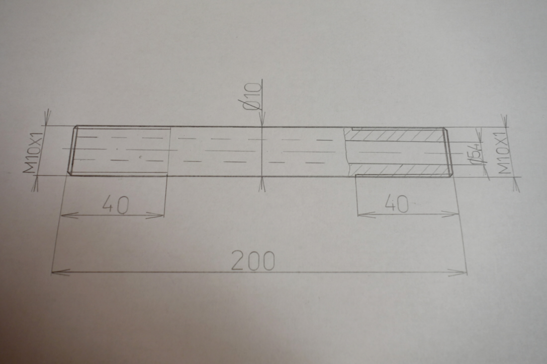

Potřeboval bych vyrobit osu do zadního náboje na jízdní kolo. 2ks
Osa je dutá s dírou 5.4mm o venkovním proměru 10mm a v délce 40mm závit M10x1. Délku osy potřebuji 200mm

Do toho asi nikdo nepůjde. To je voživot. Za komančů by se tě dobrý soustružník zeptal na co to je, a vyhodil Tě. Za mlada jsem taky potřeboval díly na kolo-vyrazil mne šlušně a vysvětlil mi to. Zde nešetři kup originál SHIMANO a popřípadě jen zkracuj, a hezky chlaďit. Často na kole přemýšlím z čeho to ten SHIMANO dělá. Jezdím horáka v těžkom terénu cca 28 let 60.000 km najeto -veterán snažím se to udržet v originálu. Jednu dutou osu jsem již měnil ale kliky šaltry brzdy Včka náboje přední zadní v originálu osazení XT starý dobrý!
Samo že spotřebák měním řetěž, placky a kolečko.
Neštři zde opravdu Nee!
Je problém jesli se tvůj požadavek nedá sehnat. Samo že ještě zadní by šla to by jsi mohl ustát, ale předni? To není vzít kus železa nebo trubičky. To je podle mne cyklická ůnava. To se musí udělat s rozumem a jistotou.

Tuhle osu bych rád koupil ale kde? hledal jsem různě ale nenašel i ebay sklamal :(
je problém že je to osa na fatbike a nato něco koupit není jen tak.
Tak skouším poslední možnost a to výroba.

Asi vim kde koupit polotovar ktery by mohl byt i ze zajimaveho materialu a jiz predvrtany a tlustosteny, takze dost masa na obrabeni z venku. I tak to nebude nic lacineho.

tou dírou je prostrčený šroub M4 (M5??? , možná nějaký UNF ??, neměřil jsem to) kterým se to celý upíná do vidlice, tzv rychloupínák
z hlediska pevnosti v ohybu nemá ta díra téměř žádný vliv
taky v tom nevidím až takovou kosmickou vědu
slušnej materiál, zušlechtit a je to

sroub z napravy bude azaz, nejslabsi clanek je stejne ten stredovy sroub, proto maji trial kola matice

Ja by som v tom žiadnu raketovú vedu nehľadal a osobne by som si to v prípade nedostupnosti dielu s kľudom v duši vyrobil z ocele 15230.6. Podľa mňa má dostatočnú pevnosť aj odolnosť voči únave na daný účel, takisto v dostupnosti a cene nevidím problém. Pri opracovaní by som sa zameral na kvalitu povrchu bez vrubov, nakoľko prípadne trhliny sa začínajú inicializovať prevažne z povrchu materiálu.

A jak by jsi to vrtal? Materiál, co jsi vybral super, i to, co jsi psal dál, ale problém je, že to prostě klasicky nevyvrtáš a vrták ti vyleze doslova bokem. :)
Bez dělového poháněného vrtáku ani náhodou!

Zvolil by som si jednu z nasledujúcich možností: (ktoré dokážem zrealizovať vo vlastnej réžií bez nákupu nového náradia)
1. Vŕtal by som z oboch strán do 1/2, postupne so stúpajúcou hĺbkou, meniť dĺžku nástroja s kvalitnou geometriou ostria (s nejakým minimálnym vrubom v strede by som v kľude žil :mrgreen: )
2. Najskôr by som to prevŕtal durch a následne opracoval povrch
3. Vzdám sa rýchloupínania :mrgreen:

Na originálu jsou závity naválcovaný - a můžete hádat proč - a co to asi tak bude dělat když nebudou.
Protože tyhle osy se všelijak fušovaly už za komančů a obvykle to pak mívalo vždy stejný únavový :lol: :shock: průběh (třeba po půl roce).

tak tak milane no brách když si za socíků našetřil na favorit speciál tak mu ta hřídelka taky praskla...ve fabrice to žádný soustružník nechtěl dělat protože ten závit tam byl ještě do kuželu...no a pak mu to někdo udělal myslím franta ze střediska 102 to byl machr jenže když se to vysoustruží tak je to jeden vrub vedle druhého i když to vyleštíš podle mě je ten polotovar výkovek jo a vždycky to prasklo na konci závitu
