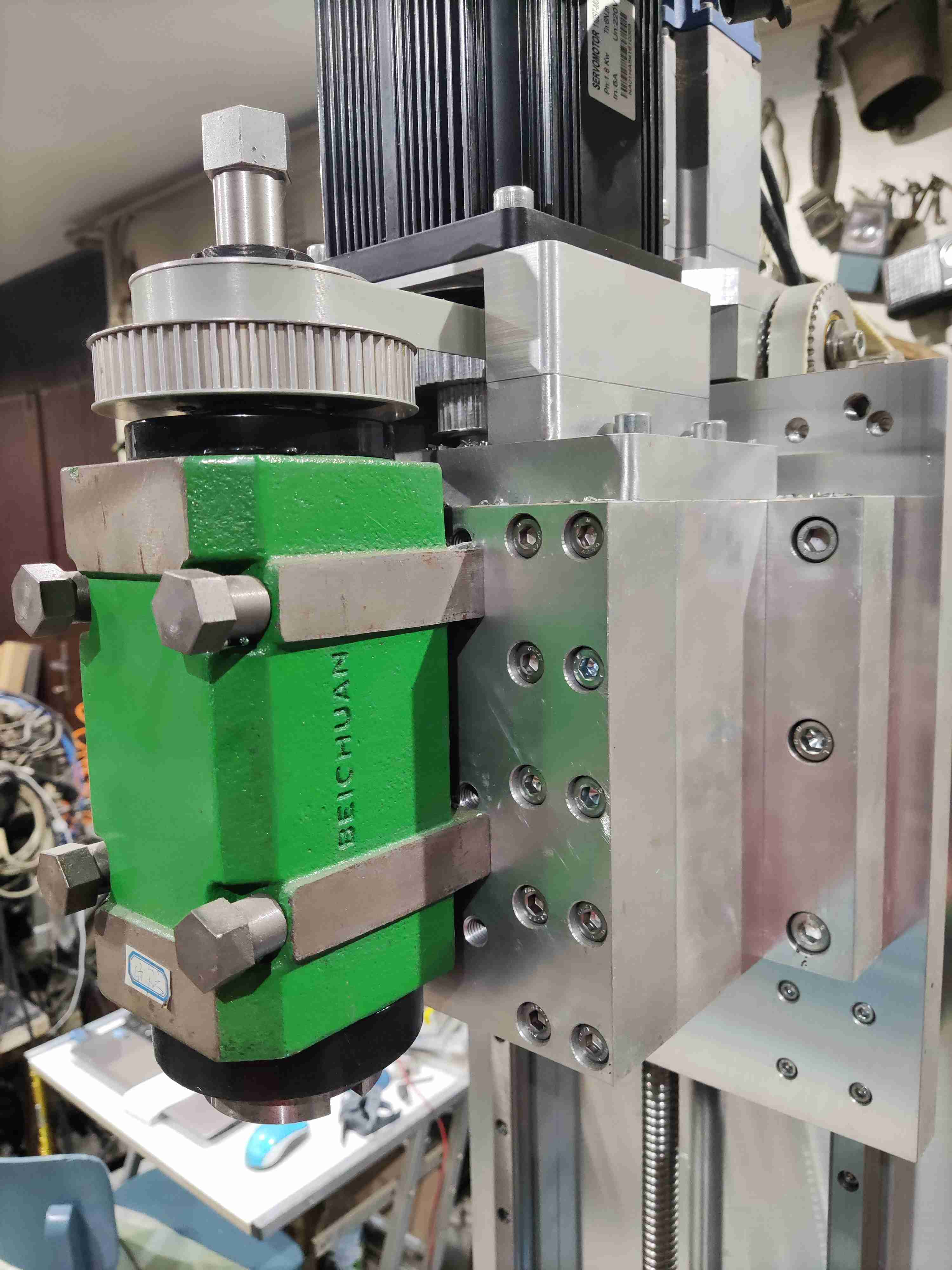

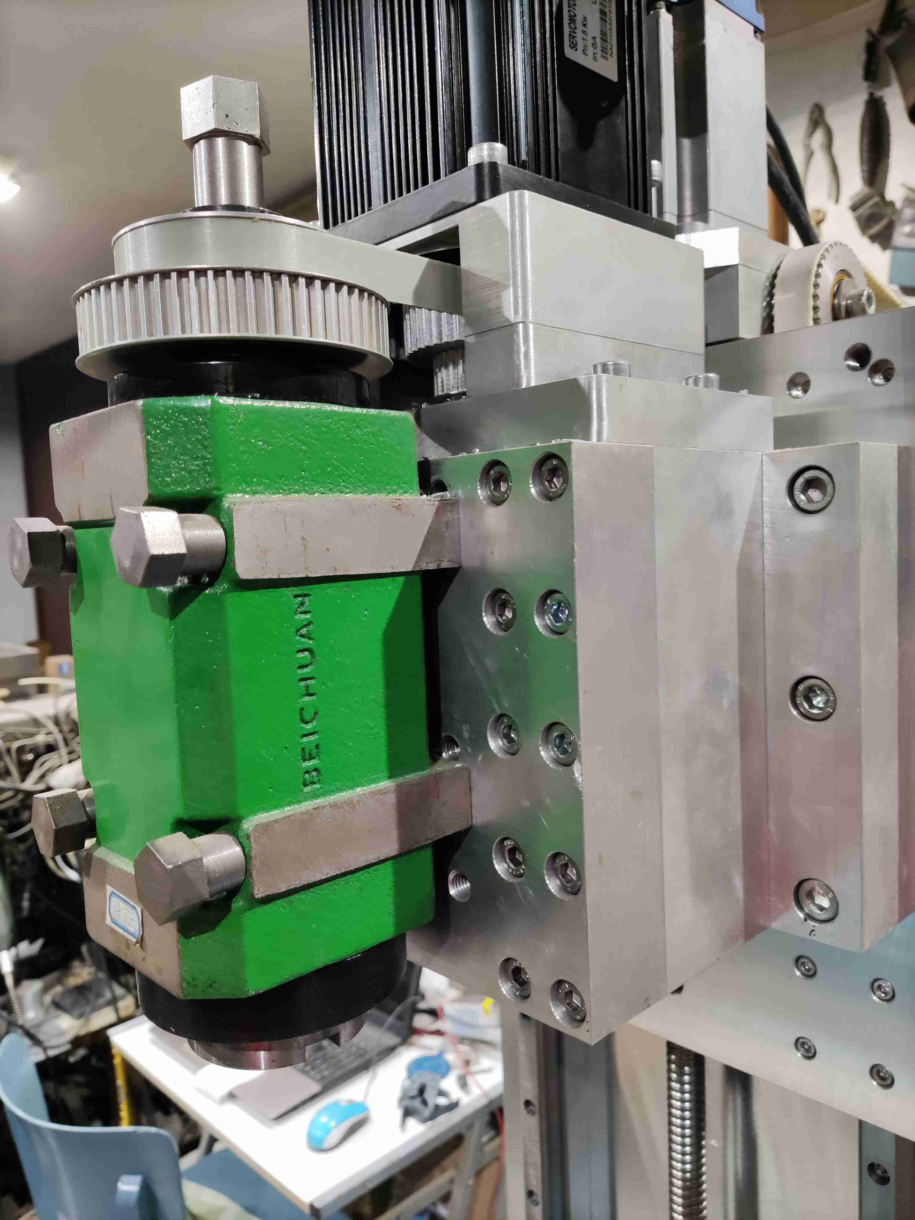

Riadiacu jednotku som si zadovazil CS LAB.
https://www.cs-lab.eu/produkt/zestaw-pr ... em-simcnc/
Funguje to aj pod Mach3 ale maju aj svoj vlastny program SIM CNC.

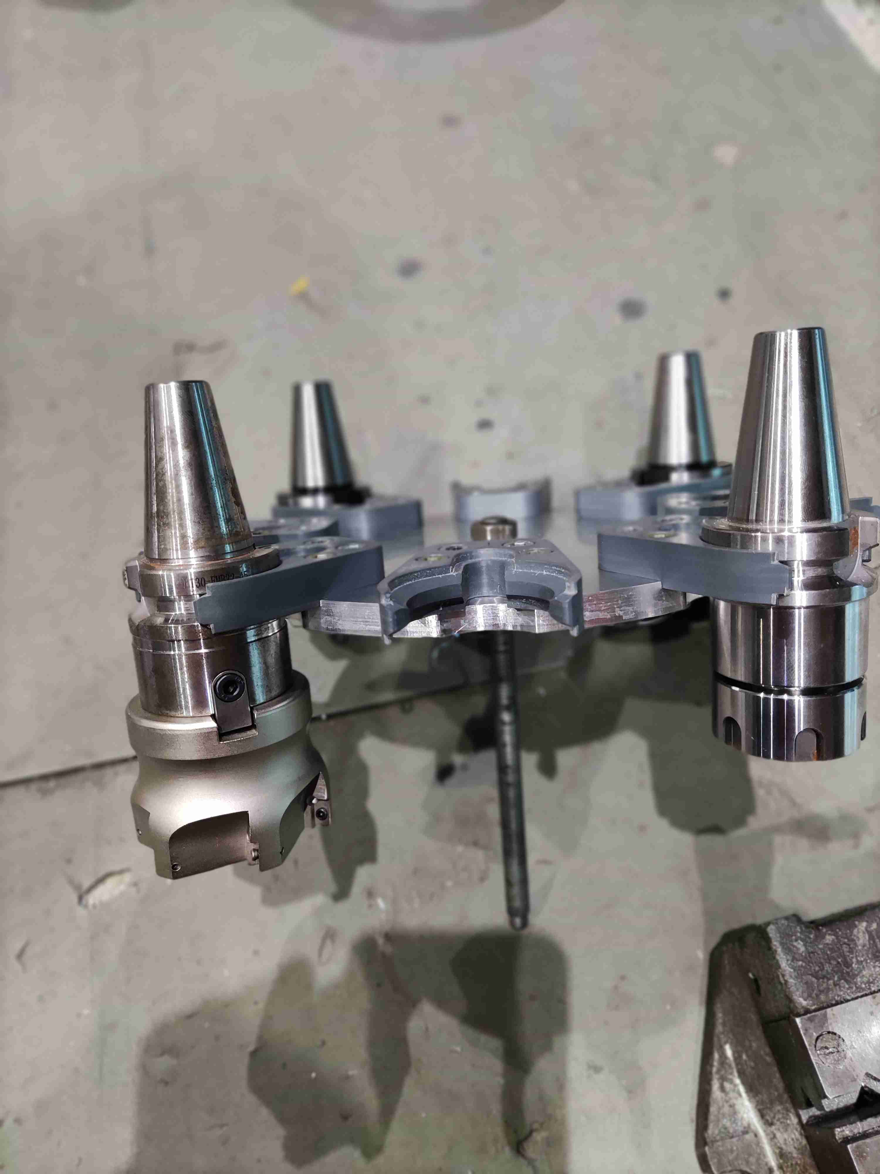

Zacal som robit zasobnik na nastroje.
Zvazujem kupu noveho vretena a to co mam momentalne na freze asi predam.

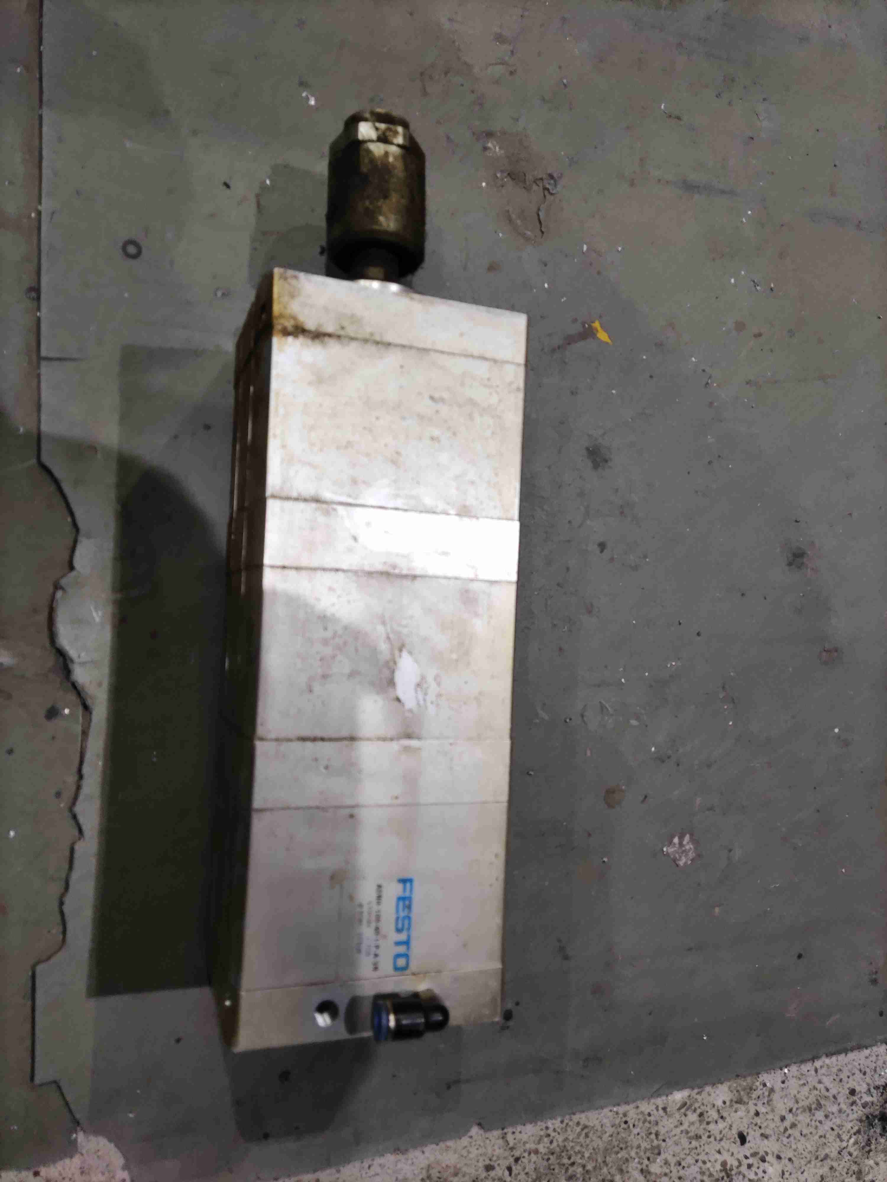

Zadovazil som si aj vzduchovy piest na stlacenie kliestiny vo vretene.
Sice je starsi a ma vedsi vysuv ako potrebujem a je trojity ale to si ppravim na dva diely.
Příspěvky: 6468
1. 5. 2022, 8:51

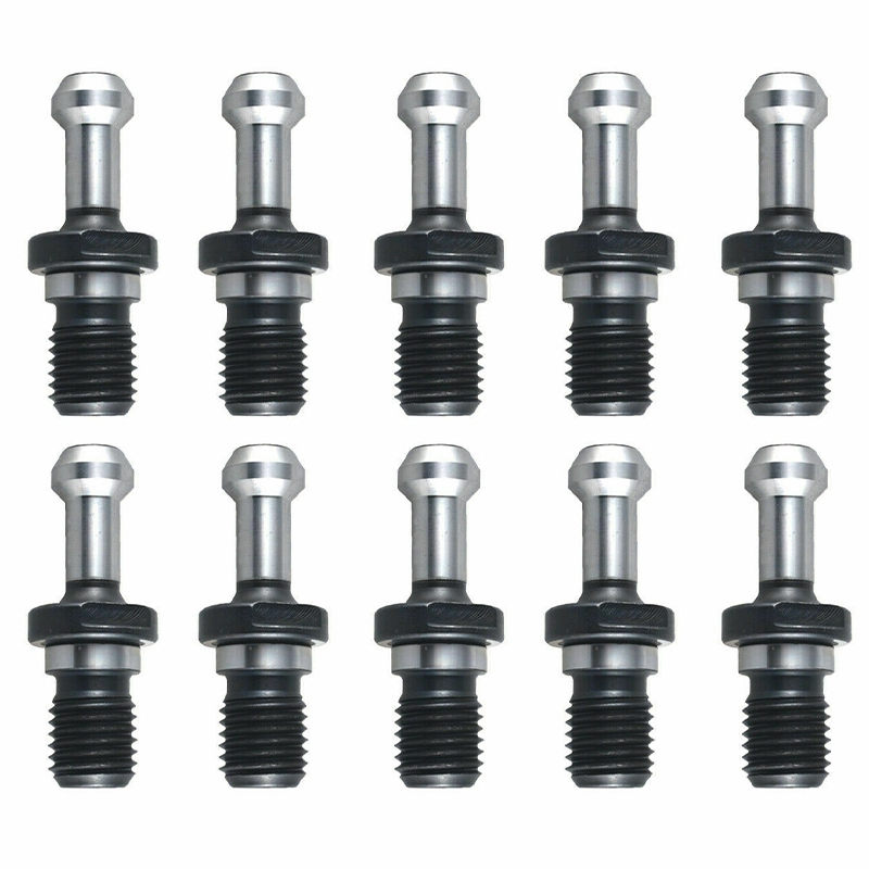

robyb píše: 1. 5. 2022, 8:32 Zadovazil som si aj vzduchovy piest na stlacenie kliestiny vo vretene.
No vidím trny se strmým kuželem :lol: Ale se závitem, ne s nějakým upínačem

Upinace mam v supliku.
Ked som zacal stavbu frezy tam som neuvazoval nad automatickou vymenou nastrojou.
Z toho dvovodu asi vymenim aj vreteno.

moc pekne, cim budes tocit zasobnikom ?

krokovym motorom cez prevodovku a pohyb zasobnika budem riesit pomocou vzduchovych piestou mam ich doma dost a roznych

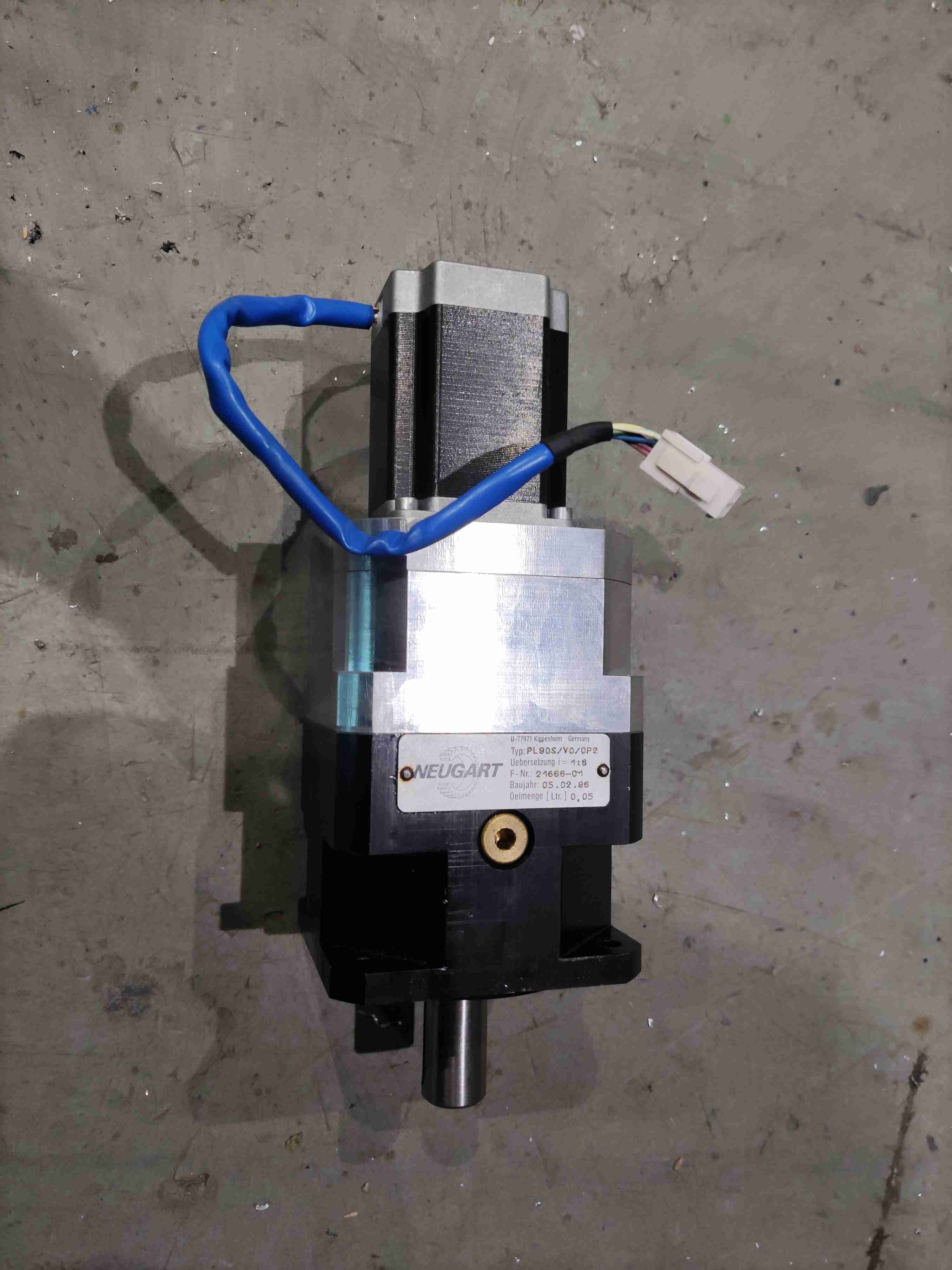

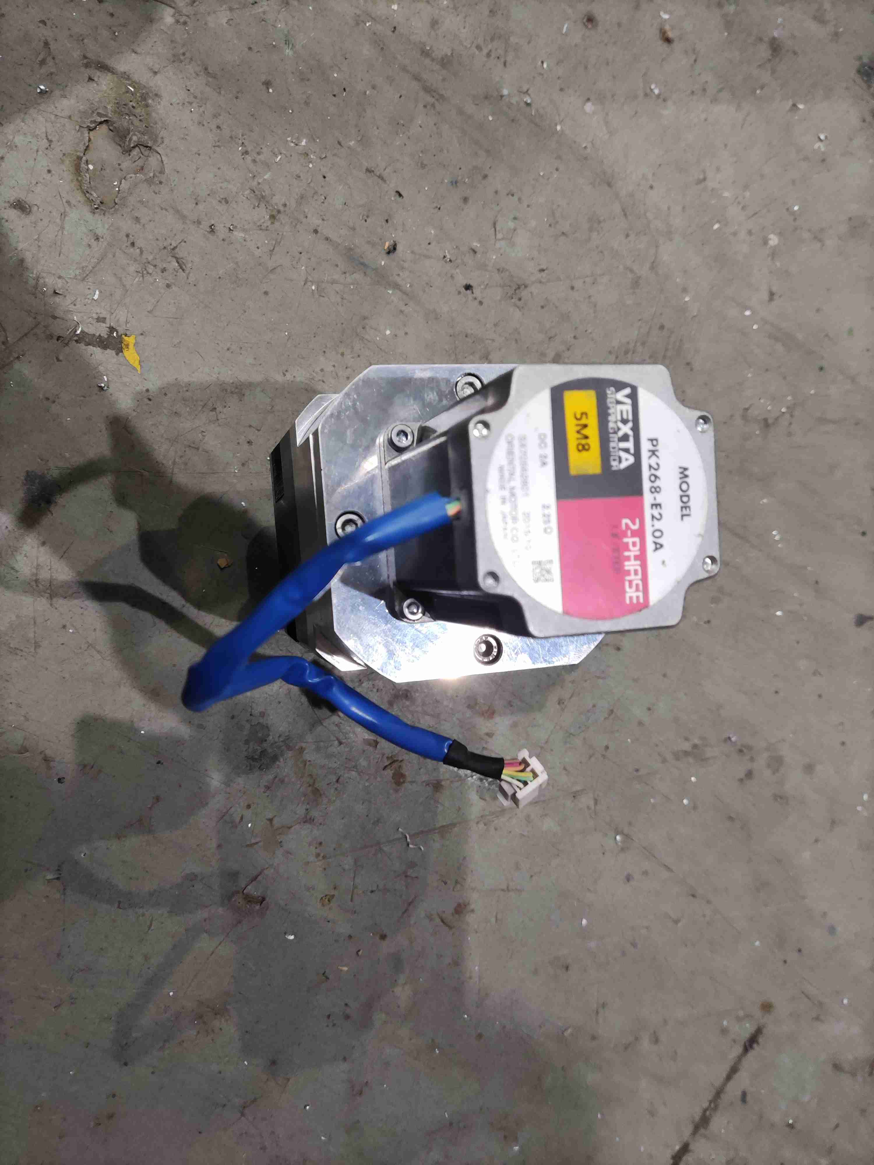

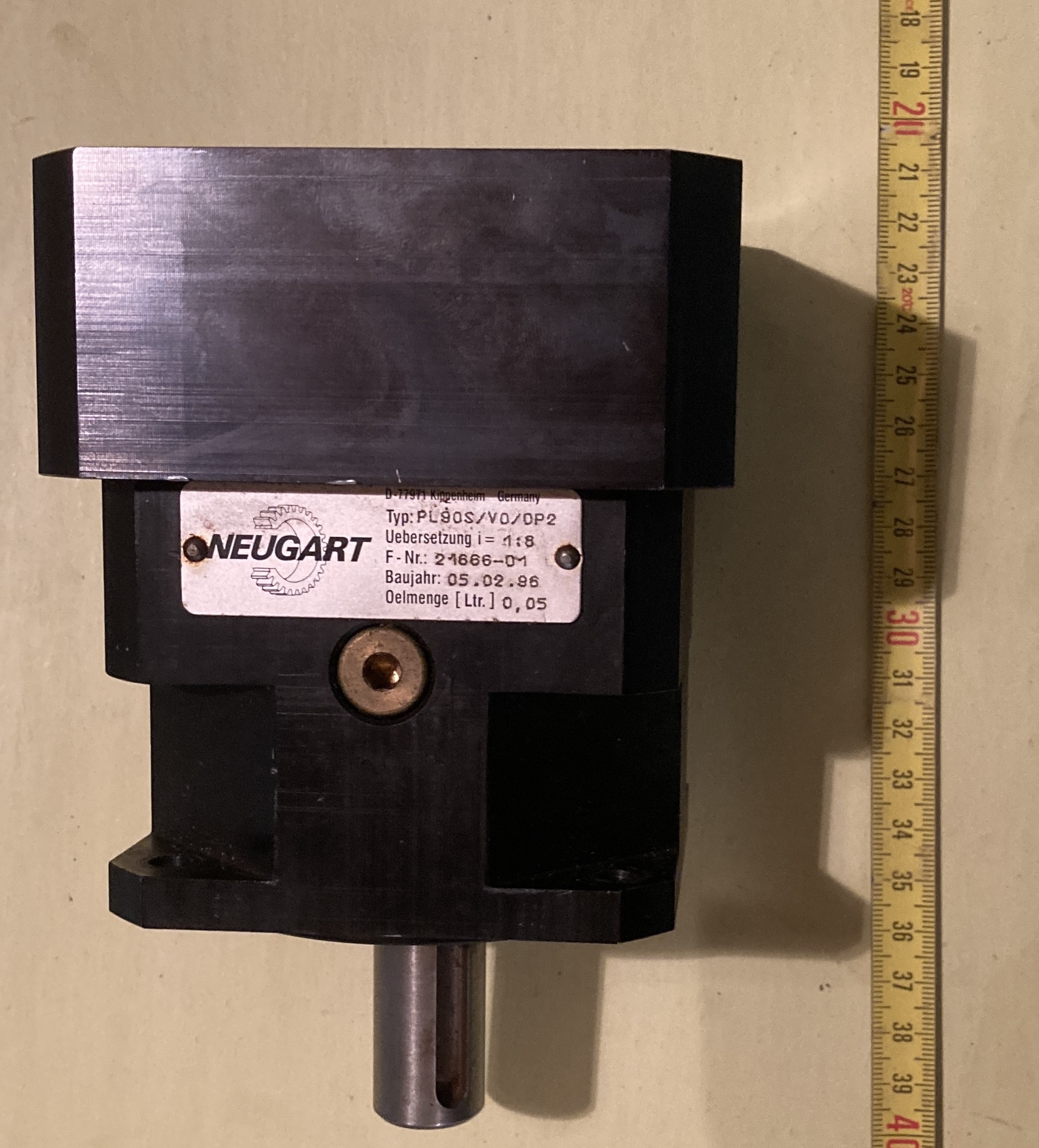

Na fore som si kupil planetovu prevodovku na otoc zasobnika.
Trochu som ju musel upravit na mensi krokovy motor.

Dnes som dokoncil pohon na otacanie zasobnika.
Na fore som si kupil planetovu prevodovku ktora mala prirubu asi na MENA 42 a ja som si ju upravil na krokac NEMA 23.
