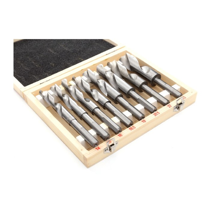

Netusite někdo proč je na těch stopkách vrtáků ta ploška? Myslíte že se hodí pro upnutí do normálního rychloupínacího sklíčidla vrtačky?
Ideálně nemá s nimi někdo přímou zkušenost? Má se jednat o kobaltové HSS Co5 cena cca 800.

Niesu tie plosky 3. Za 800 to cobaltove nebude. Pac obycajne (sada) v tomto rozmere su za 25 az 30E
Inak napr cobalt 25mm cca 20E kus

Presne tak, plosky su 3 a sluzia pre lepsie upnutie. Vtrak sa potom nepretaca v hlavicke.

r4cv píše: 11. 12. 2020, 10:08 Presne tak, plosky su 3 a sluzia pre lepsie upnutie. Vtrak sa potom nepretaca v hlavicke.
Když se na ten obrázek pozorně podíváš, tak některé vrtáky jsou pootočeny tak, že by musela být vidět i další ploška. Bude tam tedy patrně pouze jedna a bude to do nějaké formy Weldonu. Navíc kdyby tam byly ty plošky tři, měly by být až k té zesílené části.
Patrně se jedná o sadu pro nějaké dlabačky, což by vysvětlovalo i ty pitomé rozměry.

https://www.dum-dilna.cz/vrtaky-do-drev ... e-kd10243/
Je to strašně špatně vidět, těžko říct, ale skoro to vypadá, že jsou tam opravdu 3 plošky.
chb
Příspěvky: 3858
Bydliště: Havl. Brod
12. 12. 2020, 10:36
je vidět, že jsou tři, nehledal bych v tom nějaké kouzlo, jde přeci jen o "levné" vrtáky
a délkově jsou plošky omezeny běžnou hloubkou sklíčidla - proč ji tedy dělat delší.
a divné rozměry jsou často proto, že polotovar slouží jak pro metrické tak i palcové rozměry
i píšou, že dřík je 1/2"
