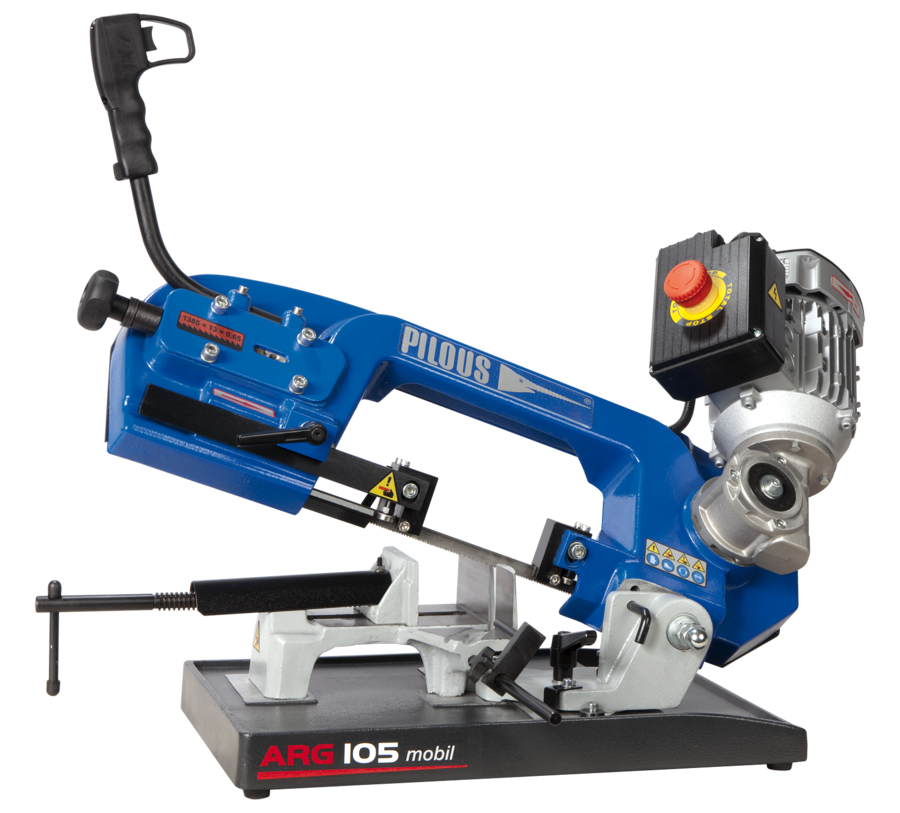

Tedy abych to zkrátil líbí se mi Pilous 105 mobil v ceně 25.000. Recenze dobrý ale mám pár otázek:
- vzhledem k tomu že je pouze jednorychlostní bude se hodit i k řezání plného materiálu (k soustruhu) v max. průměru který u této pily je 100 mm? Protože u vyšších modelů umožňují dvourychlostní motor kdy poloviční rychlost uvádějí právě pro případ častějšího řezání plných materiálů.
- je přenosná ale z toho důvodu má tělo místo z litiny z lehké slitiny, nebude to na škodu stran životnosti?
- je malá což je výhoda ale zase je to daň za maximální rozměry řezaného materiálu. Říkám si nepriplatit 7000 za větší model Pilous 130? Jenže to už by chtělo dvourychlostní model za příplatek... a tak by člověk mohl propít výplatu :)

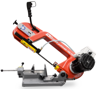

Tedy našel jsem ještě občas doporučovanou značku Bomar (prý česká) a tak se chci zeptat, v cenové kategorii Pilouse 105 mají model Bomar Pulldown 160.120g který je dvourychlostní, má větší max. prořezy a má litinové tělo. Do čeho by jste šli vy? Dát přednost jistotě (kvalitě)?

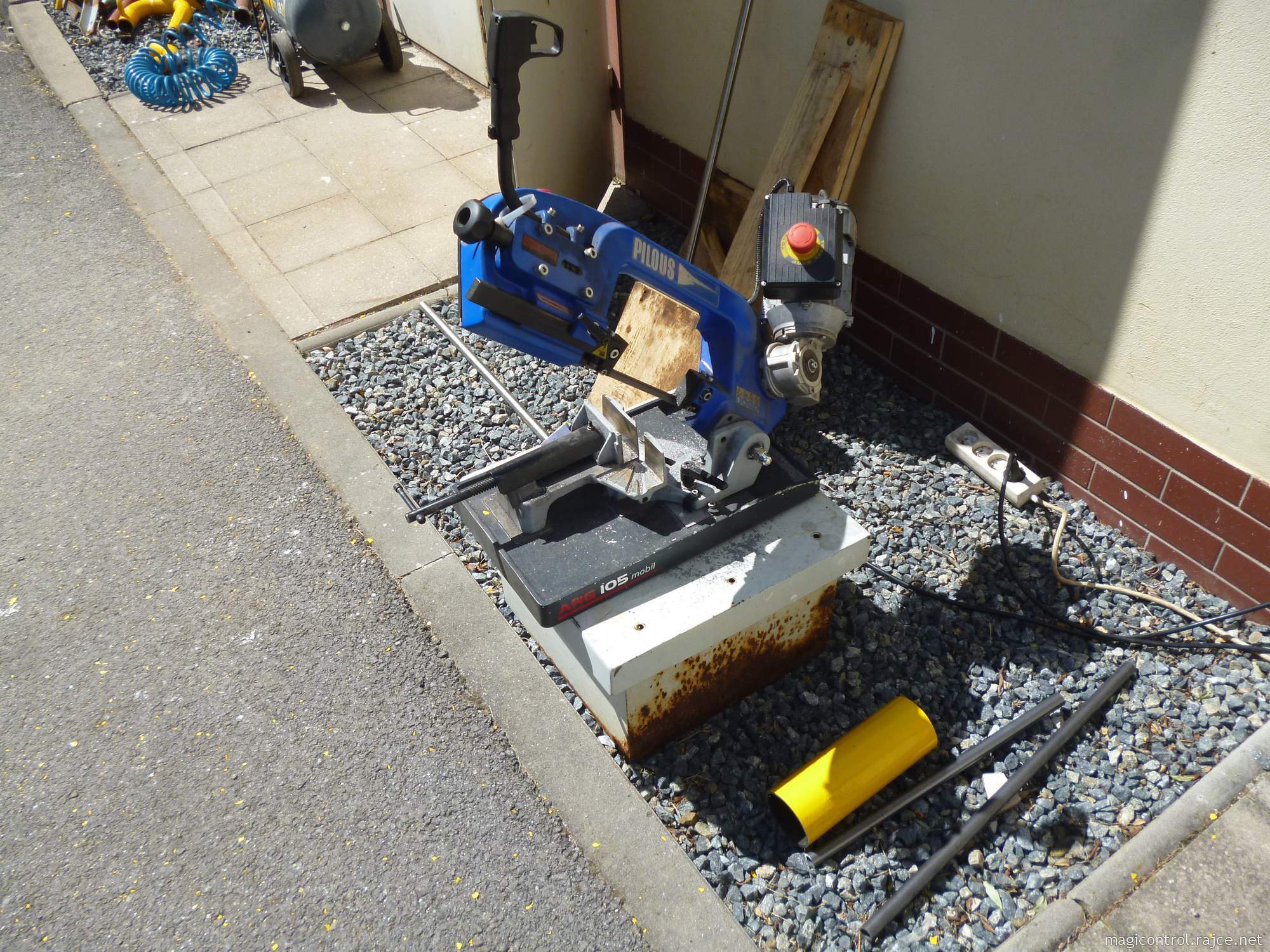

Člověče asi tě zklamu. Mám Pilouse ARG 105 už několik let, ale používáme jej výhradně na zámečničinu a potrubařinu při práci v terénu, právě proto že je maličká a pěkně se převáží.
Tzn. na řezání "dutých" materiálů. Řezání plného železa za tomto samozřejmě lze, ale od průměru 50 nahoru je to strašný opruz.

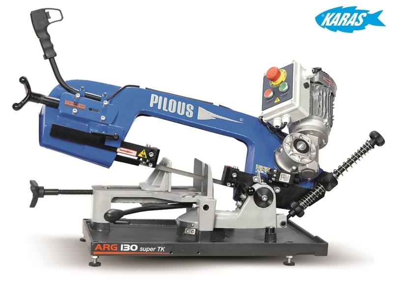

Pokud chceš pilu k soustruhu tak bych šel aspoň do této https://www.karas.cz/catalog/pasove-pil ... 0_super_tk
Má chlazení a může řezat sama (nemusí ji nikdo držet). Já to v nouzi nejvyšší na 105ce dělám tak, že zavážu vypínač páskou a na pilu pověsím závaží.
Ta 130ka s chlazením je fakt absolutní minimum. Spíš bych koukal po větších gravitačních modelech s hydraulickým řízením rychlosti řezu.

Tu pilu pilous ARG 130 SUPER TK co dal odkaz Magi ti mozem doporucit,mam ju uz niekolko rokov.Nemusis pocas rezania plneho materialu pri nej 5 minut stat.Do tej 105 mobil nevidim dovod ist, nema ziadnu vyhodu doma do dielne ,nizka hmotnost=nizka stabilita ked tam upnes nieco dlhsie,tiez ked chces rezat viac kusov naraz,do zveraku sa da upnut menej kusov nez na vacsej

105ka je geniální na montážní práce v terénu (i tam by to občas chtělo větší), ale k soustruhu do dílny opravdu ne :wink:

Jak už tu padlo 105 mobil je tak do 30 - 40 mm. Že je hliníková ani nevadí, že se musí tlačit do řezu se dá vydržet, pokud řežeš velký průměr jednou za měsíc (mě ani tak nevadilo zatěžovat rukou páku, jako mě bolel prst od držení vypínače). Strašně ale chybí chlazení, pás to sice nějak vydrží, ale stejně je všechno rozpálené a pila trpí. Zmíněná 130 je takový kompromis, profily nařežeš s přítlakem ručním, tyče pružinovým. Samozřejmě optimum je hydraulické spouštění u dražších modelů.

Přidám zkušenost s pilou Bomar 160, mám ji snad už dvacet let, na běžnou různou kusovku je k nezaplacení. Litinový spodek, hliníkové rameno, rychlosvěrák. Dvourychlostní motor je spíše na řezání nerezů a tvrdších materiálů. Přikoupil jsem i chlazení, ale není nezbytné. Nevýhodou je nutnost držet vypínač a tlačit rameno rukou do řezu, nemá aut. klesání. Pokud to není na sériovku do skladu, tak i občasné řezání pr. 120 mm přežiješ, jen u toho musíš chvíli stát :)

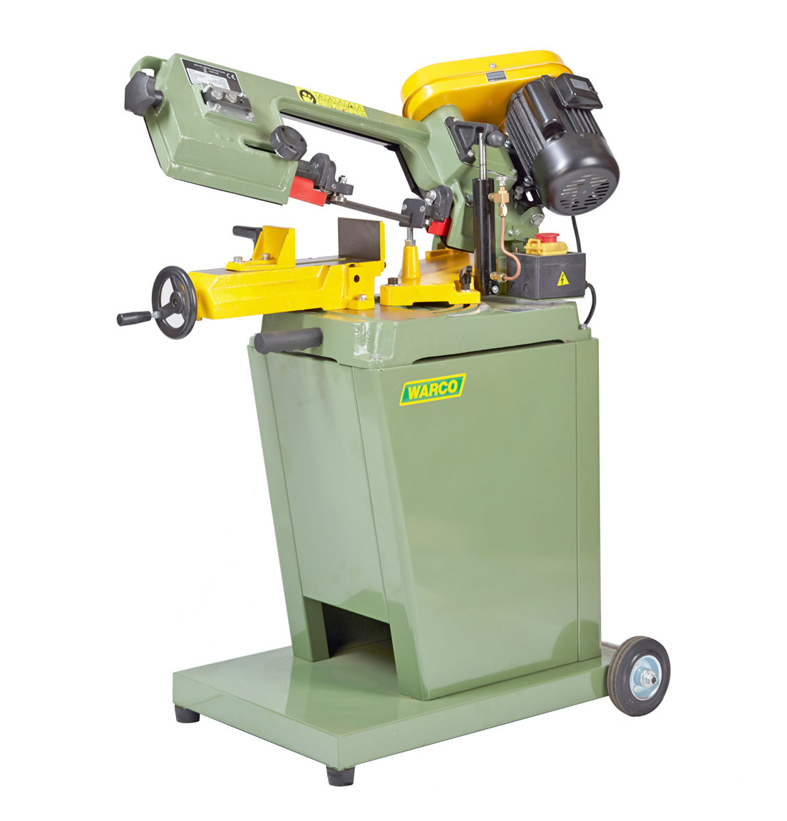

To je hrozný něco vybírat... člověk už si myslí že je rozhodnutý (myslel jsem že koupím tu BOMAR PULLDOWN 160.120 G) a pak mi pár lidí napíše že mám chtít raději gravitační s hydraulickým spouštěním, čímž mi nasadili brouka do hlavy, ale protože na gravitačku o Bomaru, natož od Pilouse, nemám tak mě hlodá myšlenka pořídit něco takového:
Warco cca 18.500 Kč
https://www.primadilna.cz/5-profesional ... -d3853.htm
parametrove srovnatelná, o sedm levnější a gravitační včetně hydrauliky. Nicméně je to přesně ta pila kterou si každý obchodník přebrenduje a nastříká svou firemní barvou jak tu kdesi koluje obrázek se snad deseti různými "stejnými" typem.
Načetl jsem o tomto provedení spoustu informací a závěr mám takový že někdo nikdy více (i když to byly levnější "jiné" pily, nikoliv toto konkrétní Warco) a někdo zase že bez problémů do hobby dílny (a že to chce trochu si pohrát se seřízením).
Tedy má otázka, šli by jste do toho gravitačního Warca nebo raději sáhli po tom rucnim BOMARu PULLDOWN 160.120 G jako po "jistotě"?
