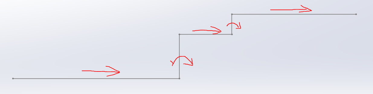

Tak jsem pánové zkusil nahrát video o tom, jakým způsobem to dělám teď. Odkaz na video níže:
https://youtu.be/wX5MerW7Tbc
Rad bych k tomu přidal par slov, jak to probíhá. Upnu trubku do sklíčidla a ručně nejedu do 0. Tzn ze začátek trubky je v celistech kde ohyb konci. Poté nejedu s vozíkem do první polohy (vzdálenost prvního ohybu od začátku trubky), aktivuji hydrauliku, dojde k ohybu, vynuluji počítadlo X (linear).
Najedu do hodnoty X-150mm (vzdálenost od konce 1. a začátku 2. ohybu) a Y 90°(natočení). Aktivuji hydrauliku a ohyba se ohybu č.2. Výsledek je ohyb, viz konec videa.
Na vyrobku, který potřebuji vyrábět jsou ohyby 4. Takže celý tento postup je 4x. Neprislo mi to tak zásadní, abych se trápil s jednou rukou, která nastavuje vozík a druhou, která točí video. Snad to bude stačit...
Co se tyce toho Arduina a BluePill, nebo nějakého programování, vubec netusim o co jde. Zkoušel jsem brouzdat po internetu a nasávat informace, ale to by mi rok nestačil.... :lol:
Prosím zkuste mi tedy rict, co by bylo vhodné, at to mohu objednat.
Diky moc.

Z pohledu řízení pomocí Arduina by byla funkce následná
1. motory natočí a posunou trubku do konkrétní polohy.
2. motor posunu se vypne a ohyb si trochu trubky nacucne (zde by byla v kódu pauza)
3. motor posunu se zapne a posune se o další část (neřeší se kde skončil po ohybu)
4. systém zase spustí ohýbání
5. toto pokračuje dle potřeby až do konce
"projekt" pro ohyb lze v principu nakreslit, pokud se sladí vše dohromady, ale těch řádků bude tak málo že je lepší to přepsat
Program pak bude vypadat třeba takto:
G17
G0X0.000Y0.000M3 - zapnutí motoru pojezdu (normálně je to vřeteno)
G1X116.931 - první posun o nějaké mm
G1Y31.253 - první natočení
M5 - vypnutí motoru pojezdu
M8 - spuštění ohybu (normálně je to chlazení)
G045 - pauza pro provedení ohybu
M9 - konec ohybu
G1X153.752 - druhý posun
G1Y45.443 - druhé natočení
M8 - spuštění ohybu
M9 - konec ohybu
G1X241.046 - konečný posun
M30 - vypnout
