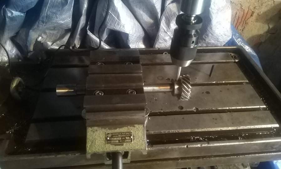

no vidíš tak když je trpělivost a trochu štěstí seženeš za rozumný peníz u tohi paraleláču se ty čelisti dají otáčet to víš není tak tuhý jako frézařský svěrák z vihorlatu ...dobré je že máš novější typ kde je zakrytý trapézový L/P šroub

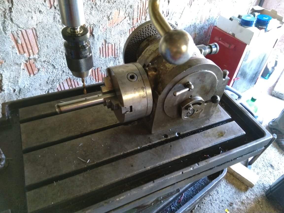

Zveráky jedine z bazosa, lebo pri nových sa človek nedoplati.
Mám doma katalóg upinacieho náradia a tam sú asi dva typy prizmoveho zveráku. Najväčší bol tuším 250mm

Ešte mám delicku du250
