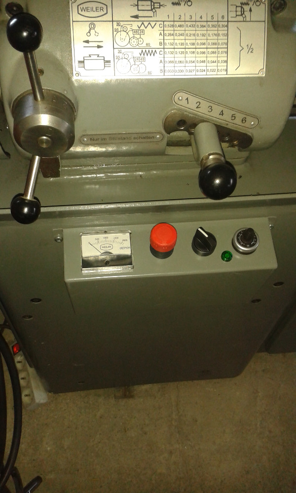

Soustruh již dokončen, první zkoužky zatím spokojenost, jedu od 10-120Hz, zkoušel jsem průměr 175 1mm šponu na 10Hz a naprosto v pohodě uběr cca0,1 matroš neznámy, na víc jsem si netroufnul, bylo to upnuté dost subtilně, rampy jsem zkoušel nastavit na 0,5s a v pohodě bez obrobku, ale takhle brzdit jsem si dovolil jenom na reverz,nemám zajištěnou univrzálku, nechal jsem tam rampy 1,5s tak je to přiměřené
Provedení elektriky prosím nekritizovat, využil jsem všechny domácí zásoby
