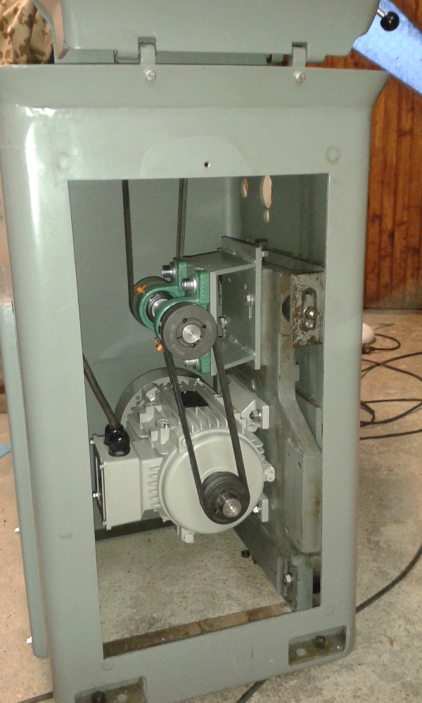

Motor už je uvnitř, výsledný převod je 1,8
Ještě chybí dodělat elektriku

1. 2. 2021, 8:33
Preco je tam ten medzi domec? Trcal by motor von.?
ves178
Příspěvky: 538
Bydliště: Tichá okr NJ
1. 2. 2021, 9:05
atlan píše: 1. 2. 2021, 8:33 Preco je tam ten medzi domec? Trcal by motor von.?
Přesně tak, řemenice z vřetene jsou uprostřed toho prostoru, takže ani z jedné strany to tam prostě nevleze

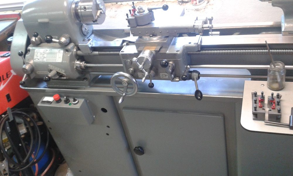

11. 3. 2021, 8:36
Soustruh již dokončen, první zkoužky zatím spokojenost, jedu od 10-120Hz, zkoušel jsem průměr 175 1mm šponu na 10Hz a naprosto v pohodě uběr cca0,1 matroš neznámy, na víc jsem si netroufnul, bylo to upnuté dost subtilně, rampy jsem zkoušel nastavit na 0,5s a v pohodě bez obrobku, ale takhle brzdit jsem si dovolil jenom na reverz,nemám zajištěnou univrzálku, nechal jsem tam rampy 1,5s tak je to přiměřené
Provedení elektriky prosím nekritizovat, využil jsem všechny domácí zásoby :D
WEILER LZ280, FNA22
