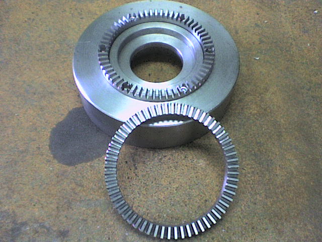

Nové kroužky pro ozubené věnce na potřetí už se snad povedou?

Monteg
Příspěvky: 1507
Bydliště: LOUNY
12. 5. 2007, 6:59
Hotové kroužky konečně se povedly

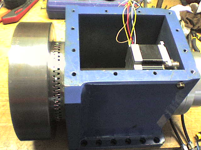

Monteg
Příspěvky: 1507
Bydliště: LOUNY
16. 8. 2007, 3:15
Tak jsem zase trochu pokročil
Příspěvky: 5688
16. 8. 2007, 5:04
Hezká práce.
QNX
Příspěvky: 3689
16. 8. 2007, 9:52
Pěkné, jenom jsem si tu spojku představoval uvnitř té krabice. Přijde to ještě nějak zakrytovat?
