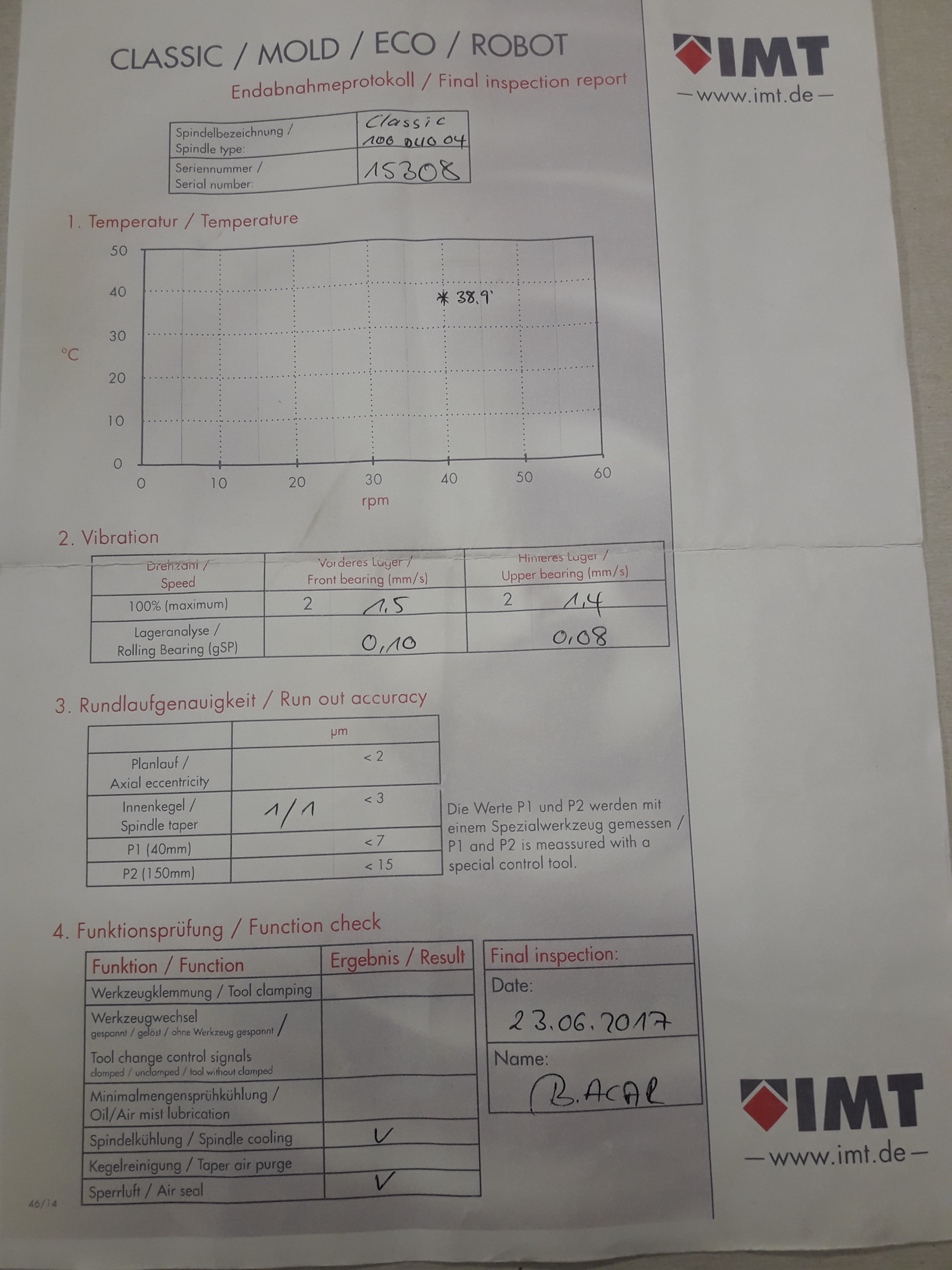

Přesný typ ložisek neznám. Jde o vřeteno pro dlouhodobý provoz, tudíž předpokládám kvalitní uložení.
						tohle je vreteno na prumyslovej drevostroj. vykon, klestina a otacky jsou akorat
jen ten menic k tomu nad +1000Hz se bude spatne porizovat ...
jen odposlechnute info, EU zakazala beznej prodej menicu nad 550Hz aby je prej nekupovali iranci na odstredivky. moje zabukovany odkazy na sety vretene +1kw, 60000ot, menic 1000Hz mam ted nedostupny
by se jeden z ty dobroty a ochrany EU pos ...

Člen fóra co mi vřeteno prodával říkal že při  výkonu vřetene 5 kW je možné vřeteno zatěžovat trvale , a při výkonu 9 kW je 40% času.  Vřeteno je vysokootáčkové  a pro maximální využití otáček je nutné mít měnič s vysokou frekvencí to je jasné.   Já jsem ho kupoval s tím, že mám měnič tuším 650Hz , a budu využívat vřeteno na necelých 20 t. otáček. Záleží kdo a na co ho potřebuje.

Vřeteno je nové nepoužité. Průchozí není. Na obou koncích je ER20.
