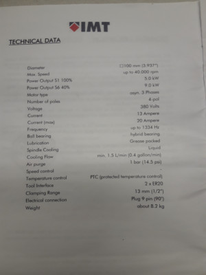

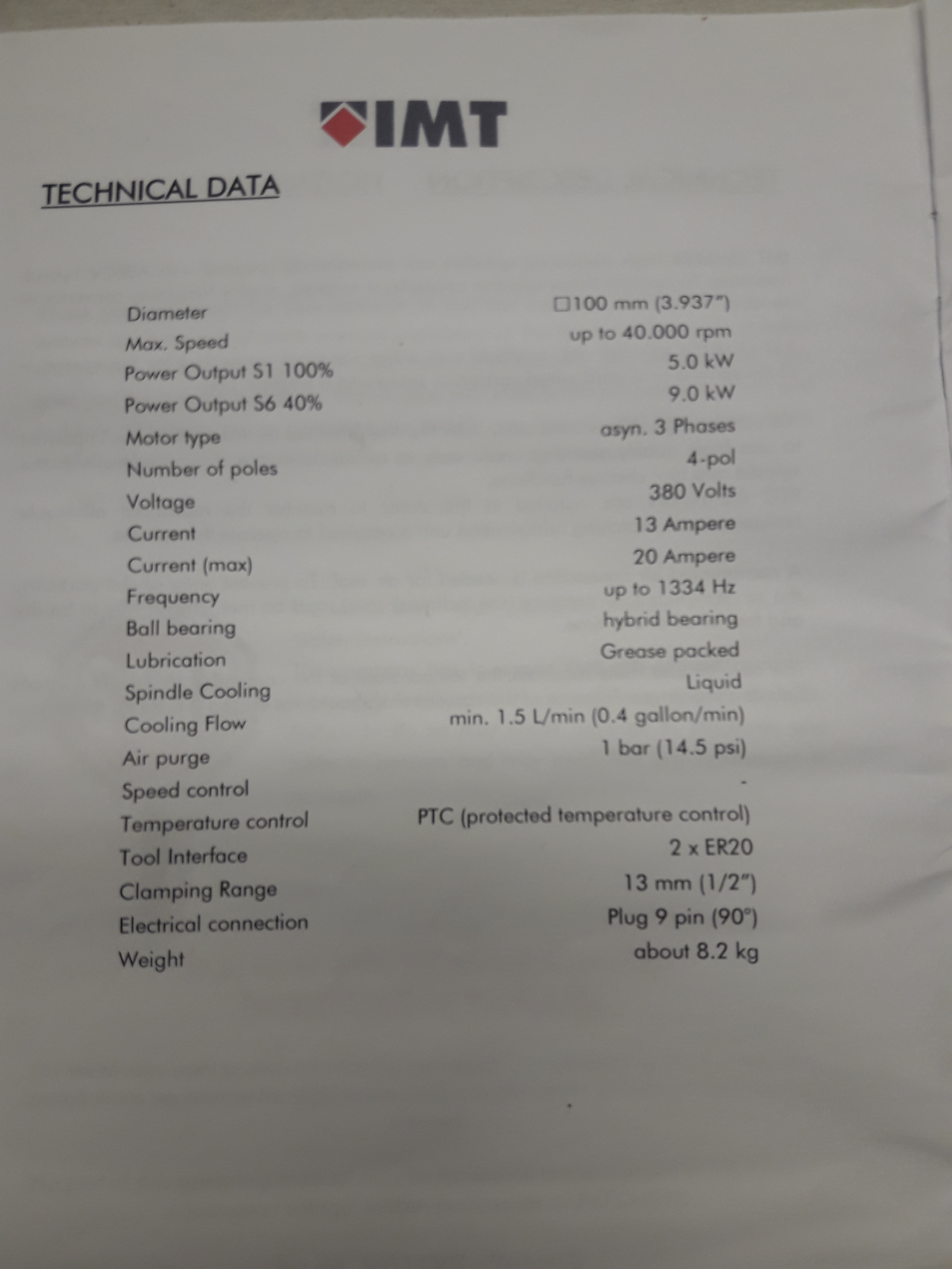

Prodám nové vřeteno IMT. Parametry viz foto. Koupil jsem ho tady před cca rokem od člena fóra. Prodávám z důvodu úklidu dílny pro nadbytečnost zásob :-). Cena 10000,-Kč

Co znamenají ty 5 a 9kW? Já mám 40 000 otáčkové vřeteno a má příkon 0,7kW. Tak tyhle hodnoty jsou mi divný, i když nevím, co znamenají. :)

bobik píše: 9. 12. 2020, 6:42 Co znamenají ty 5 a 9kW? Já mám 40 000 otáčkové vřeteno a má příkon 0,7kW. Tak tyhle hodnoty jsou mi divný, i když nevím, co znamenají. :)
Telemaster
Příspěvky: 515
Registrován: 3. 4. 2016, 1:47
9. 12. 2020, 8:20
Je to dle zatížení.
bobik
Příspěvky: 4556
Bydliště: Okres Klatovy
9. 12. 2020, 10:03
To je jako příkon? Na samotné frézování ho je nějak moc. A kdyby to umělo i nízké otáčky, tak na vrtání 12mm do oceli je výkon tak okolo 1kW. Todle je pro mě záhada.
Že by 9kW při zatěžovateli S6 (40%)?

Člen fóra co mi vřeteno prodával říkal že při výkonu vřetene 5 kW je možné vřeteno zatěžovat trvale , a při výkonu 9 kW je 40% času. Vřeteno je vysokootáčkové a pro maximální využití otáček je nutné mít měnič s vysokou frekvencí to je jasné.
Já jsem ho kupoval s tím, že mám měnič tuším 650Hz , a budu využívat vřeteno na necelých 20 t. otáček. Záleží kdo a na co ho potřebuje.

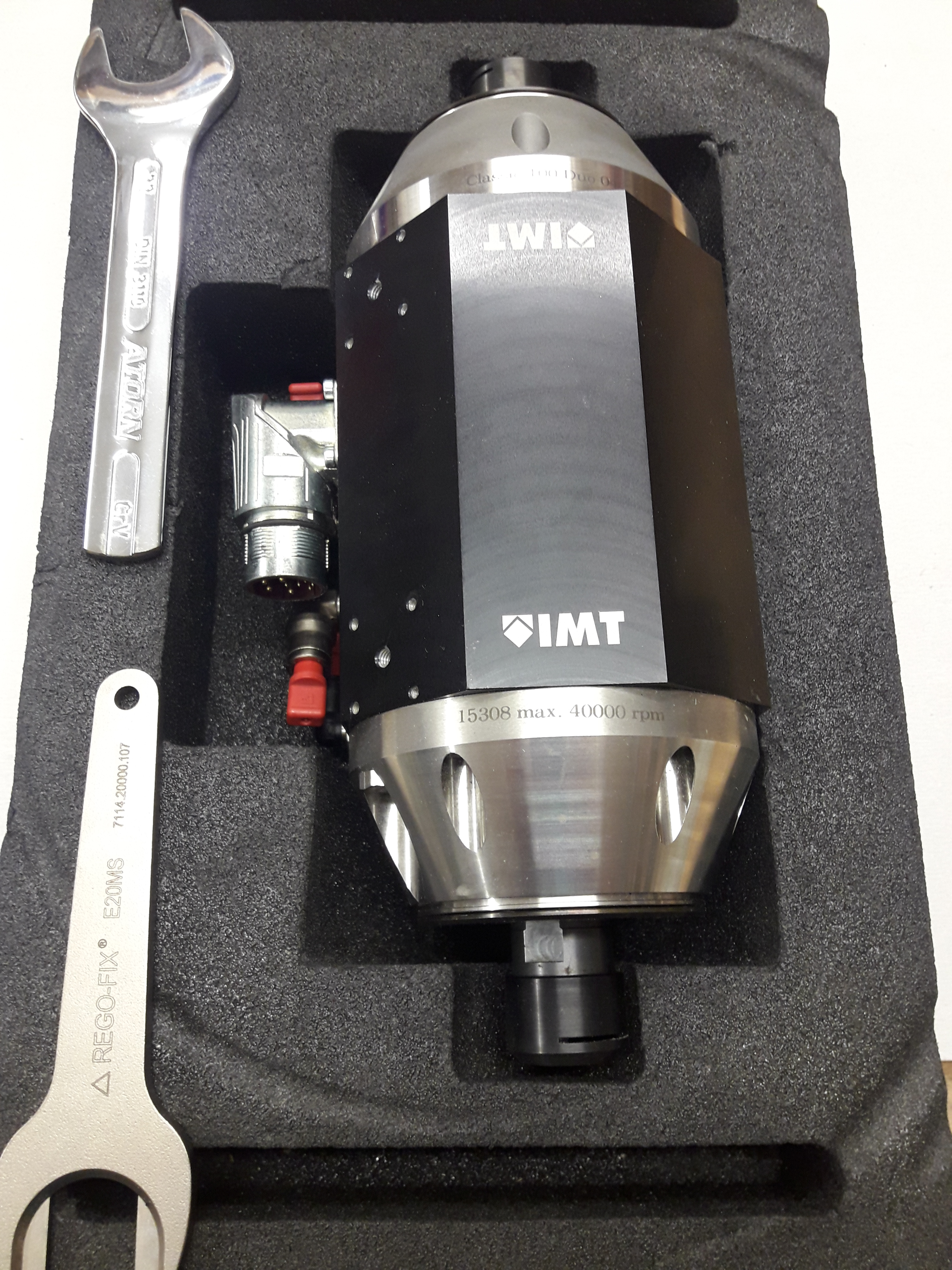

Prosím ťa, vreteno je nové (a.k.a. nepoužívané), resp. aký je stav ?
A vieš mi prosím zistiť, či je hriadeľ v celej dĺžke "priechodzia" ?
Ďakujem :) a predbežný záujem.
Telemaster
Příspěvky: 515
9. 12. 2020, 8:54
Vřeteno je nové nepoužité. Průchozí není. Na obou koncích je ER20.
