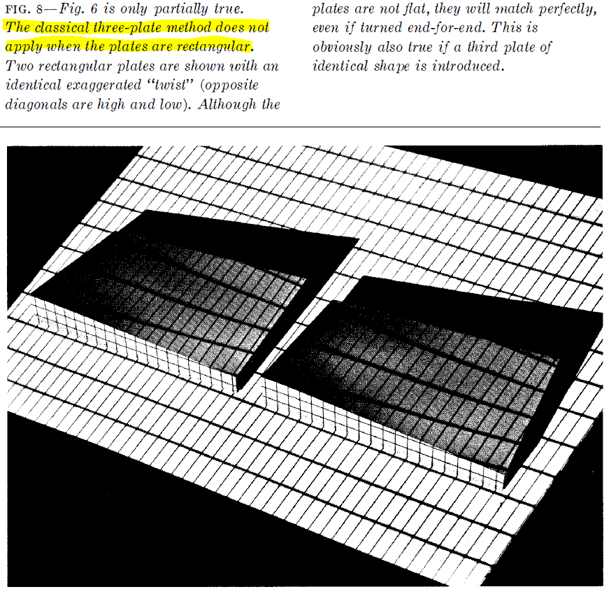

Tak som si urobil domacu ulohu, co sa mi podarilo najst zhrniem sem:
- pomer dlzka /sirka medzi 5-7
- pri 500mm dlhom pravitku je to 71-100 mm na vysku
- zihat 30min pri 750-850°C, potom chladit rychlostou max 50°C/h
- medzi hrubovanim a finisovanim nechat odlezat par dni na slnku :D
- skrabat obe strany naraz
- odlahcenie zo zadnej strany okrem znizenia hmotnosti zmensi teoreticky priehyb, ak je pravitko podoprete na koncoch s tym, ze najkratsia strana je vertikalna.

turnigy píše: 12. 12. 2020, 1:54 Priehyb pravítka o tisícinu milimetra vlastnou váhou by som asi pri takejto dĺžke neriešil, teraz to mám vydraté o desatinu a stále to nejako funguje :lol:
Ano, bolo to myslene skorej ako poznamenie, naco je este odlahcenie dobre, okrem znizenia vahy.
Ja mam len 300x300mm dosku, tak budem vyrabat pravitka 3, a zaskrabavat medzi sebou, ako uz bolo spomenute vyssie
"whitworth three plates method"

Veľa šťastia s tým škrabaním 3 krivých pravítok medzi sebou, ono to teoreticky znie pekne, ale podľa mňa ti to zaberie 10x toľko času ako škrabať oproti doske alebo rovnému pravítku. Ale neviem, nikdy som to neskúšal, možno sa mýlim.

gekonko píše: 12. 12. 2020, 2:06 budem vyrabat pravitka 3, a zaskrabavat medzi sebou, ako uz bolo spomenute vyssie
https://ericweinhoffer.com/blog/2017/7/ ... tes-method
Three plate method funguje iba na štvorcových plochách, resp. plochách ktoré môžeš pri opise otočiť o 90° aby si odhalil skrut (twist). Pre obdĺžnikové plochy, obzvlášť s takým pomerom strán ako je na pravítku, je táto metóda nevhodná. Viz. obrázok v prílohe, zdroj: Foundations of Mechanical Accuracy - W. Moore, strana 21.
Názorne vysvetlené to má vo videu Robin.

sco_27 píše: 12. 12. 2020, 2:54 Three plate method funguje iba na štvorcových plochách
Tak potom som limitovany preponou granitovej dosky, resp. pre moje hobby pouzitie sa da ziskat par cm navyse, za cenu vyssej narocnosti, a nizsej presnosti.
