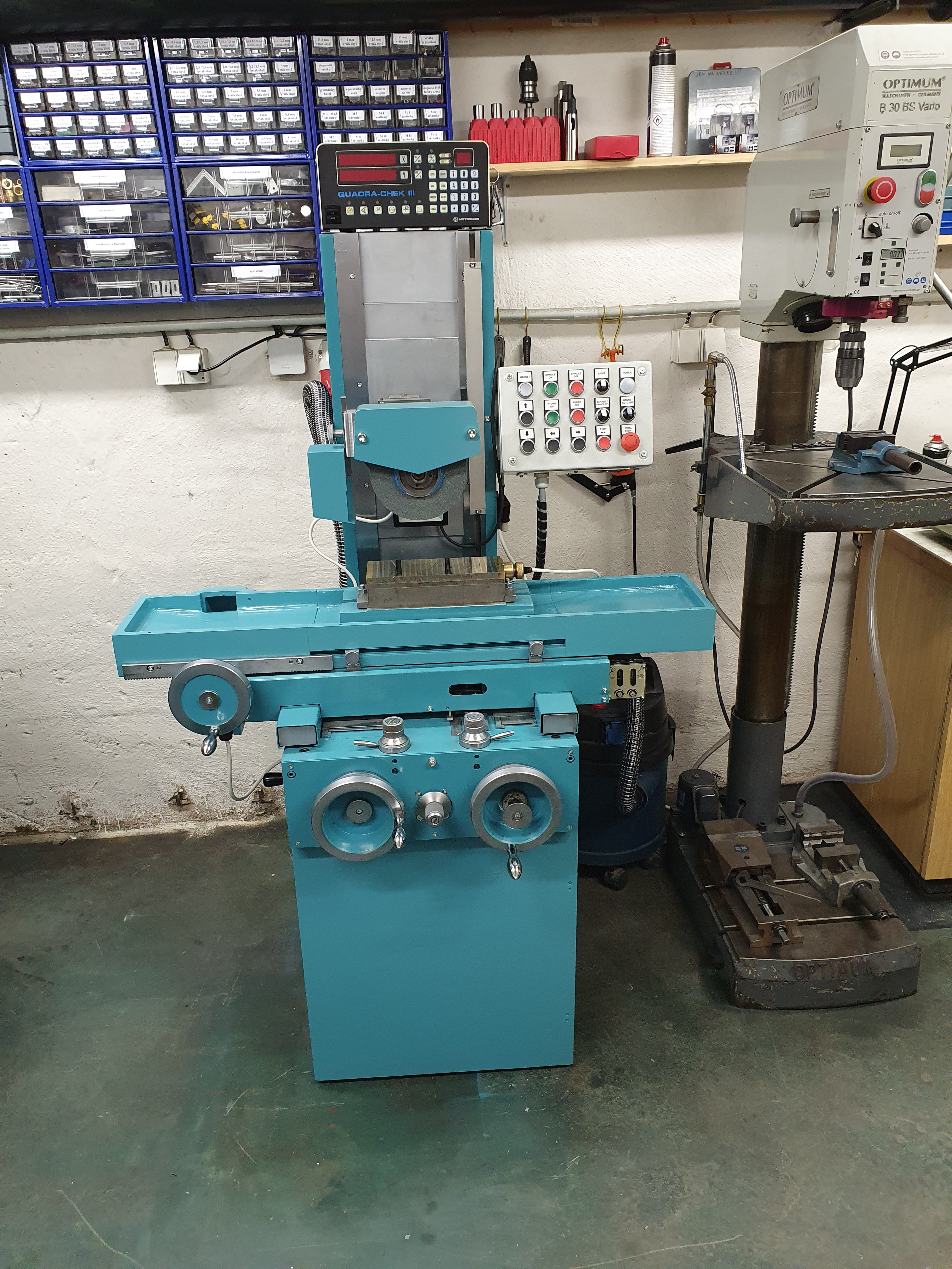

Ahoj tak jsem dneska dodělal strojek, odsávání je hotové, mašinka usazená na finálním fleku, ještě ji musím podložit do vodováhy, ale je skoro v rovině. To chce ještě jedny ruce :D Vysavač jsem musel rozhodit a vyčistit, v rotorech bylo snad půl kila bordelu takže musely do ultrazvuku. Bez něj dělají randál, jak jsou nevyvážené, to už mám vyzkoušené. Čekám na vyvažovací trn, no snad bude v dohledné době hotovej.
Čeká mě ještě automatické přidávání posuvu v ose Y, zjistil jsem že bez něj to nepůjde. Tímto se Filipe připomínám :D

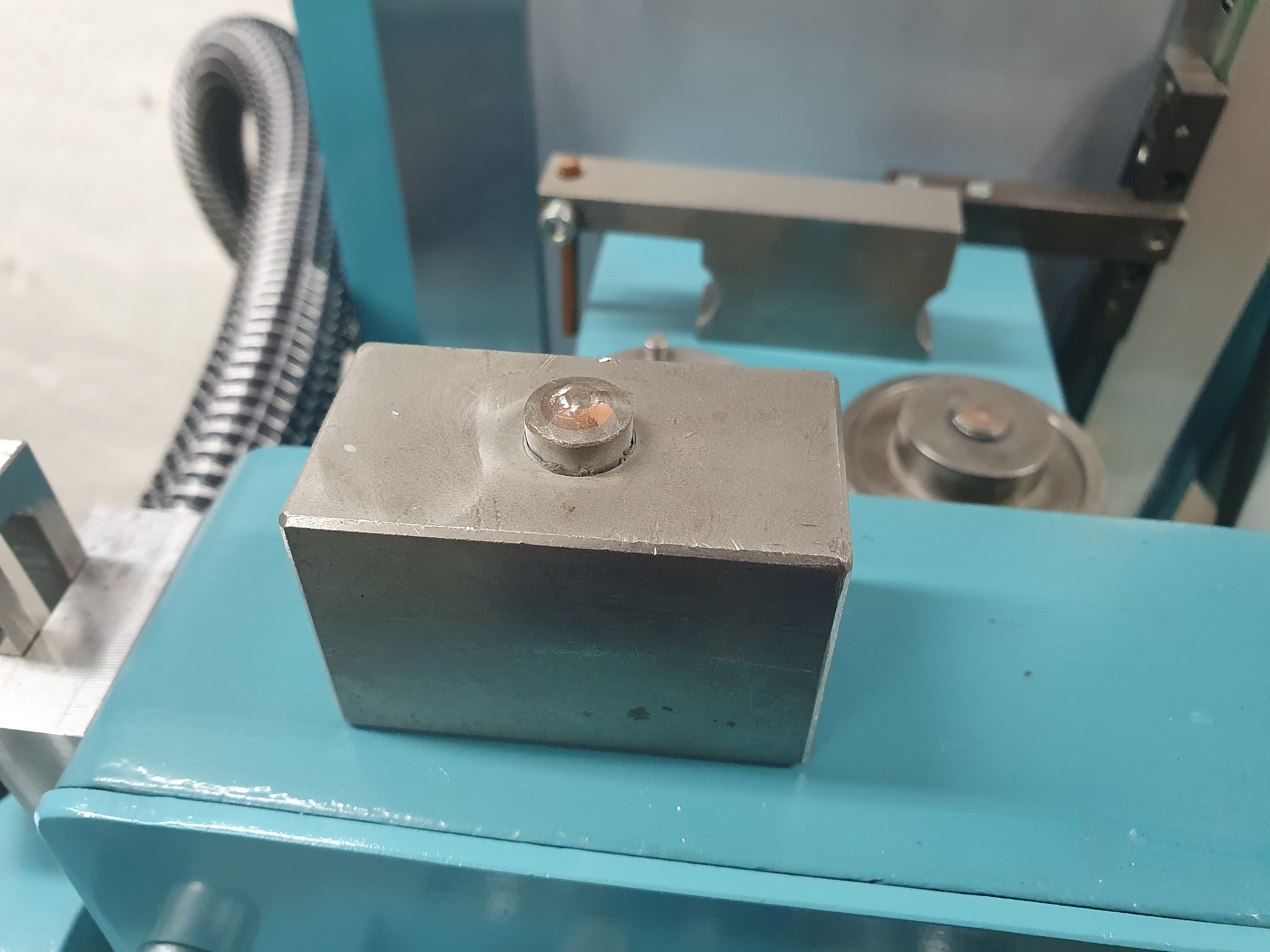

Ahoj dorazil mi vyvažovací trn od kolegy, který mi ho laskavě udělal, orovnaný kotouč jsem vyvážil, vrátil a znova orovnal. Takže by měl být ok, ale zkušební povrch nic moc, zkoušeno na staré johansonce. Vypadá to jamkovitě, ale když to dám na měřicí stojánek tak to s tisícinovýma hodinkama nehne. Prosím o radu čím by to mohlo být, jsem brusič začínající amatér :D Díky

Nenapsal jsi čím a jak jsi orovnával, takže chyba může být buď:
1. v orovnání - není kotouč naostřený tzn. nejsou otevřený póry, je uhlazený a nebere materiál. To může být třeba tupým diamantem bebo taky prachový diamantový orovnávač má takouvou tendenci
2.ložiska, ale pokud říkáš, že se to na tisicinových hodinkách při proměření důlků ani nehne tak bych to na ložiska neviděl tam by to muselo lítat
3. špatná volba kotouče jeho zrnitosti, tvrdosti, pórovitosti v nástrojárně mají v oblibě kotouče modré norton s chladným výbrusem, ale jsou mastný.
4. Nebo bereš moc velkou špónu a si za tím co mašina tuhostně snese...prostě vibruje vřeteno mezi ložiskem a kuželem na kterým je kotouč.

hadam ze jsi jel na sucho
to se ti snadno ohreje lokalne kotouc v miste prvniho kontaktu
kdyz na vretenik polozis ruku chveje se?

Ahoj díky za reakce, odpovím s dovolením na oba posty:
kotouč je růžový, tyrolit zrnitost 60, typ 418917
orovnávám klasika cca 2mm diamant v kostce, orovnal jsem dvakrát po vyvážení, abych měl jistotu, takže jsem ubral z kotouče asi zbytečně moc
špona závěrečná 5 tisícin
vřeteno se ani nehne, neklepe, nechvěje, teda teď zkoušeno bez obrobku naprázdno, nepoznám rukou že se točí nebo ne, ložiska jsou nová, měnil je předchozí majitel, strojař, co mi teď dělal trn
samozřejmě nasucho, chlazení je v plánu, ale nemyslel jsem že ho budu potřebovat, malé věci
nepřidávám moc, jedu cca třetinou, čtvrtinou kotouče

Myslíš, že ty SiC kotouče jsou úplně vhodný na Johansonku s cca 62 HRC?

Ona to není měrka, to jsem si myslel, když jsem ji v hromádce bral, pilníková zkouška určila, že to není bláto, ale zase ne úplná tvrdota. Kotouč by měl do 55 hrc jet podle papírů v pohodě. Zkusím tam šoupnout bláto a uvidím.
Nebo na tohle můžu vzít 417872 šedý, zrnitost 60, co na to?

Nemas nejakej darebnej kotouc?
Ja u jednoho mel podobny povrchy dokud jsem nestahnul orovnavakem i boky. Ale jestlu rukou nepoznas tak asi ok.
Jinak mi to prijde takovy zapeceny a hrubyy ty jamky

Podla mna zlý vyber kotúča,,a zle orovnaný,,60 je uz na brusenie na plocho tvrdy,,použi tak 32-46 J,,pórovity,,orovnal si ho po celej ploche?ked zakladam nový kotúč po obvode si ho obehnem kriedou,aby bolo dobre vidno či neostali neorovnane miesta,,

Je novej z eshopu Techcentra, ale samo může být kusově naprd. Zítra zkusím šedý a stejný matroš

Díky, kouknu co mám, zatím nemám moc výběr. Řekl bych že po celé ploše, orovnával jsem ho natřikrát a myslím že jsem ho orovnal i po nasazení, když jsem ještě neměl trn. Takže celkem dost. Křída je super tip, díky.

Kup si jeden modry norton 5S a máš pokoj,,obrúsiš ním skoro všetko,,urcite nie sivý,ten je na liatinu,,diamant mi príde tupý,,kotúč ti potom skor hladí ako ostrí,,
