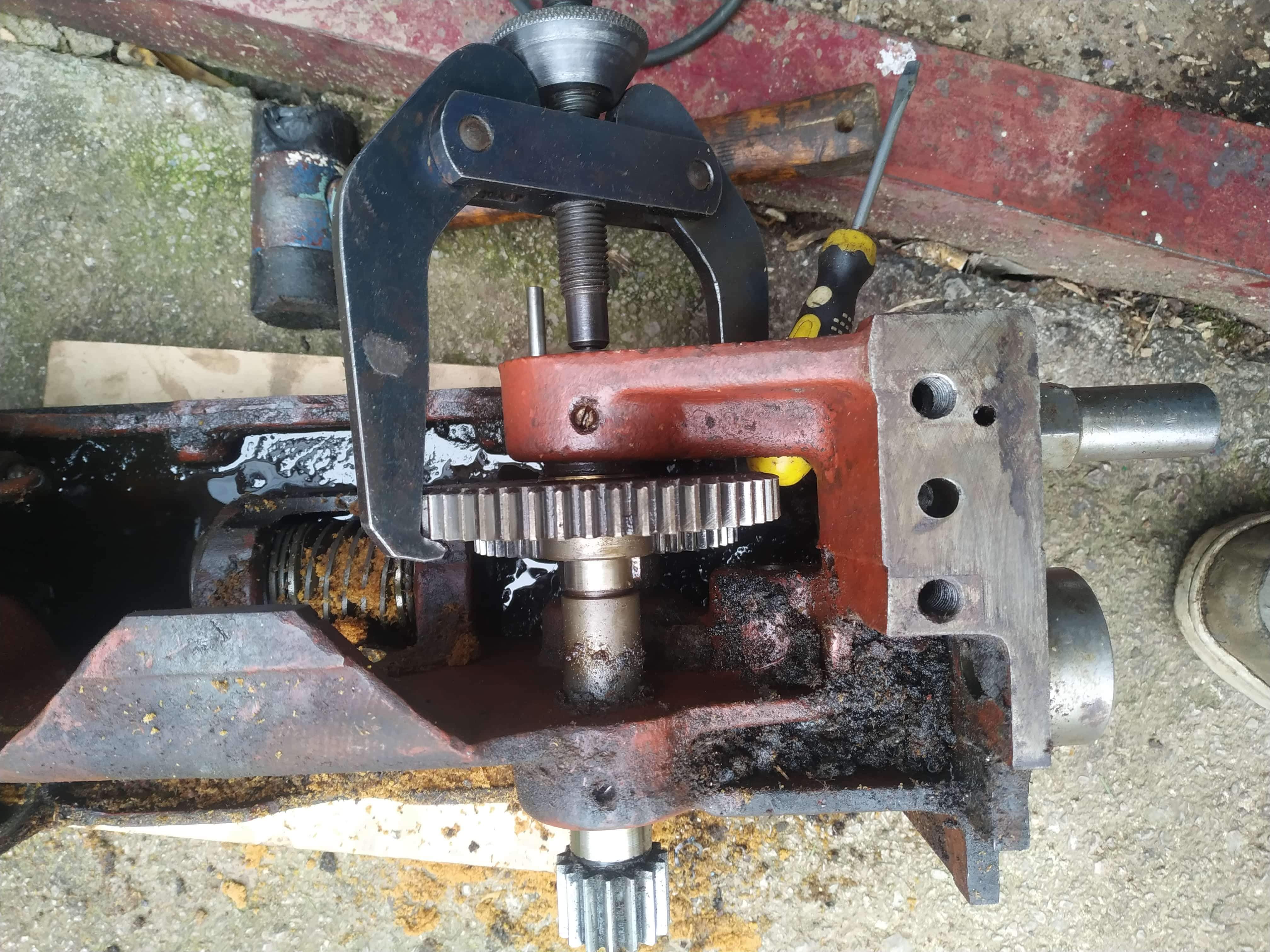

Dělal jsem to nedávno a už si to nepamatuju.
Ale vím, že ta futra šla ven trochu hůř. Přijde mi, že součástí hřídele je to malé ozubené kolečko, takže směr je jasný. Myslím, že jsem do hřídele vyřezal závit a přes podložku do ní šrouboval šroub a tak ji vytahoval. Je to ohleduplný způsob, litina takhle určitě nerupne.

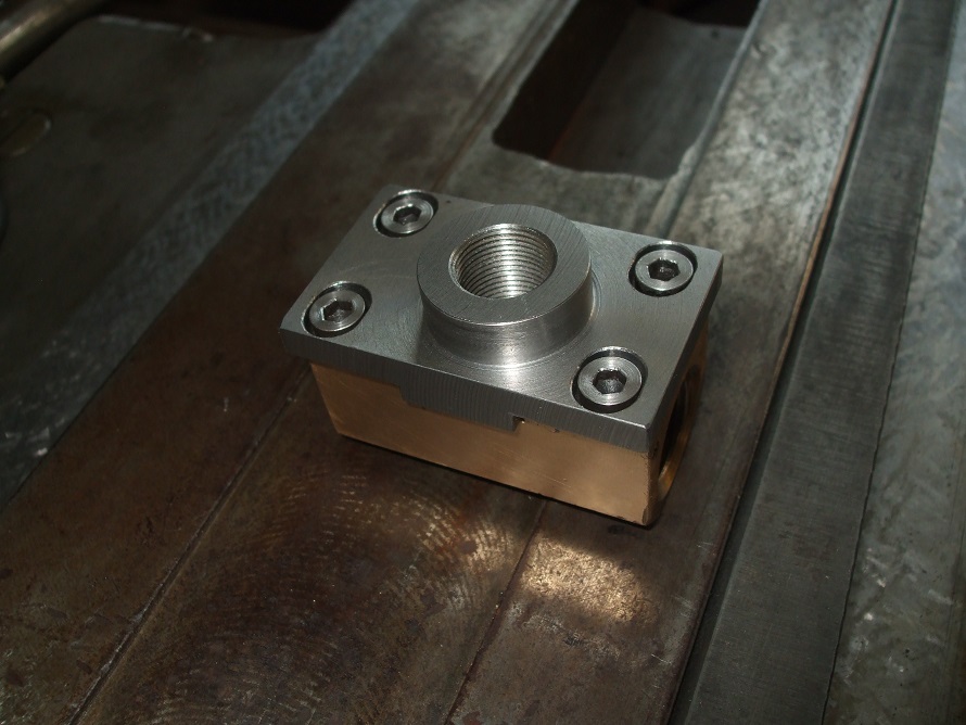

Zaujímavý spôsob ako sa vysporiadať s maticou priečneho posuvu na SV18, niekomu sa to môže hodiť:
http://www.nasetraktory.eu/forum/viewto ... &start=210
Čo presne uľahčí táto verzia oproti originálu? Chcelo by to vymyslieť niečo výškovo aj stranovo doladiteľne. Ale keby niečo také existovalo asi by to tak mal každý.matej píše: ↑13. 12. 2020, 6:42 Zaujímavý spôsob ako sa vysporiadať s maticou priečneho posuvu na SV18, niekomu sa to môže hodiť:
