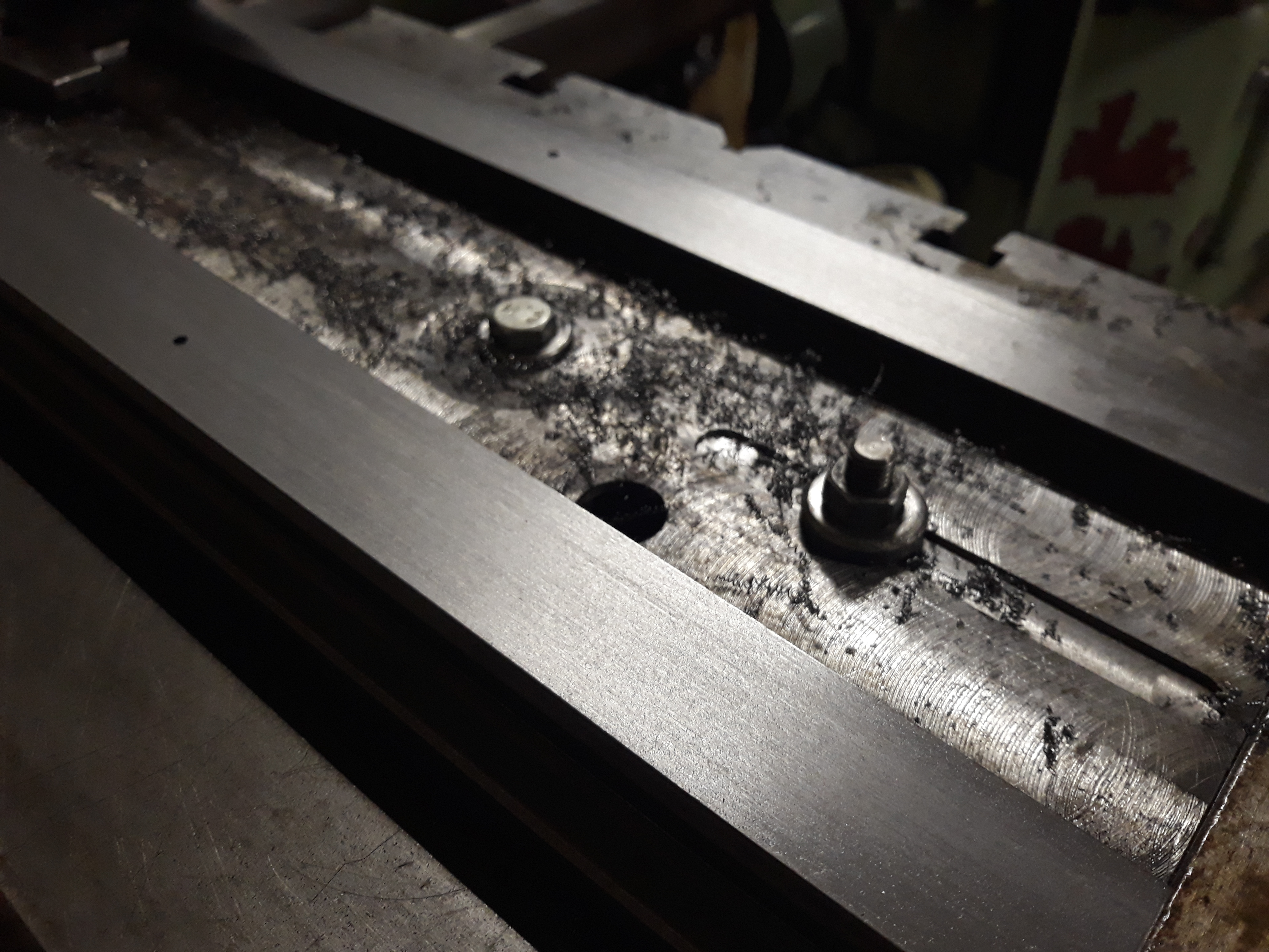

Tak já se taky zdovolením přizvu . Původně jsem chtěl vyměnit jen šroub s maticí
pieskomil
Příspěvky: 153
Registrován: 7. 2. 2015, 10:39
15. 12. 2020, 7:40
servis4sp píše: 14. 12. 2020, 10:59 Tak já se taky zdovolením přizvu . Původně jsem chtěl vyměnit jen šroub
Na obrážačke? No neviem neviem. 🤔
Bal by som sa viacerých vecí: rovinnosť toho stola, deformacie po pritiahnutí o ten stôl a veľkého úberu materiálu. Brúska je brúska. Ale možno sa mýlim.

Nemám skúsenosť z praxe ale len v teoretickej rovine. Ťa hovorí že obrazanie / hoblovanie sa bežne používa na tieto práce. Teda vedenia strojov. Rovnobeznost vie dodržať, údajne za výnimočných prípadoch vie spraviť aj lepší povrch.

servis4sp
Příspěvky: 708
15. 12. 2020, 10:23
pieskomil píše: 15. 12. 2020, 7:40
A ty máš doma obrážečku??

servis4sp
Příspěvky: 708
15. 12. 2020, 12:21
pieskomil píše: 15. 12. 2020, 11:26 Mal som. Už nemám.
Mě to chodí ve dvou stovkách😉, a to je jako přídavek na zaškrábavání skoro málo😁😁
Co se týce upnutí, tak tam mám ty opěrné lišty abych to mohl přitáhnout opravdu na citovku.
Vzít jen pet stovek není problem😉

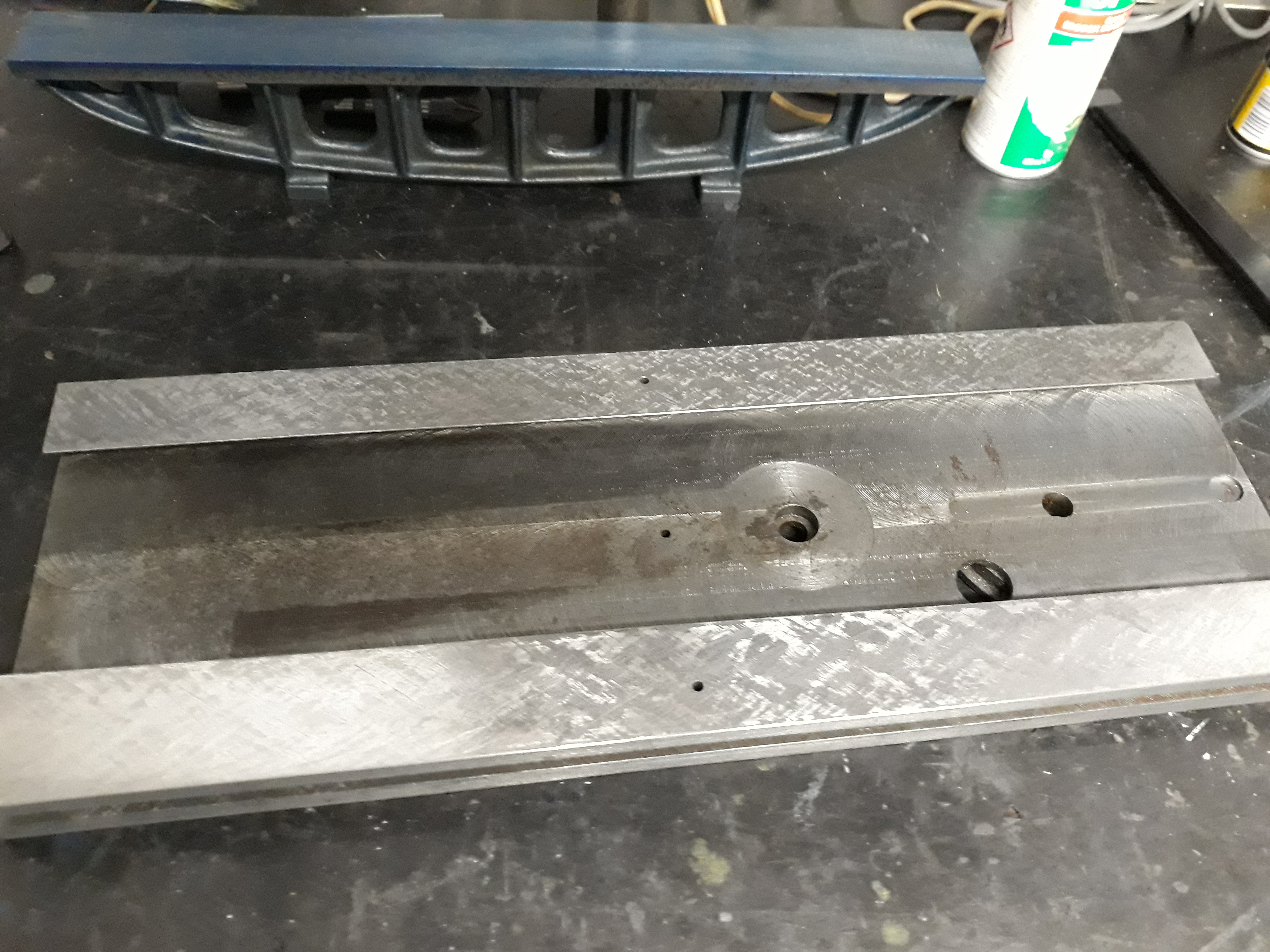

Petr68
Příspěvky: 883
Bydliště: Karlovy vary
15. 12. 2020, 1:12
Problém je jen to upínání a měření.
Vršek suportové desky bývá různě deformovaný od šroubů v T- drážkách jak od malého suportu, tak od zadního nožového držáku. Různě domlácený, prohnutý...
Myslím, že nejlepší způsob je zaškrabání ploch, přitom měřit mikrometrem konce vedení (vršek/ spodek) a po zaškrabání desku podle možností obrousit z druhé strany, ideálně tak aby zůstala stupnice :D
Možná se to někomu položené na desce nehoupe, ale já to ještě nepotkal :)

15. 12. 2020, 4:25
Petr68 píše: 15. 12. 2020, 1:12 Problém je jen to upínání a měření.
Presne. Nakoniec sa môže stať že tie dve rovne plochy budú síce rovne a navzájom súbežné ale nebudu súbežné s rybinou...
