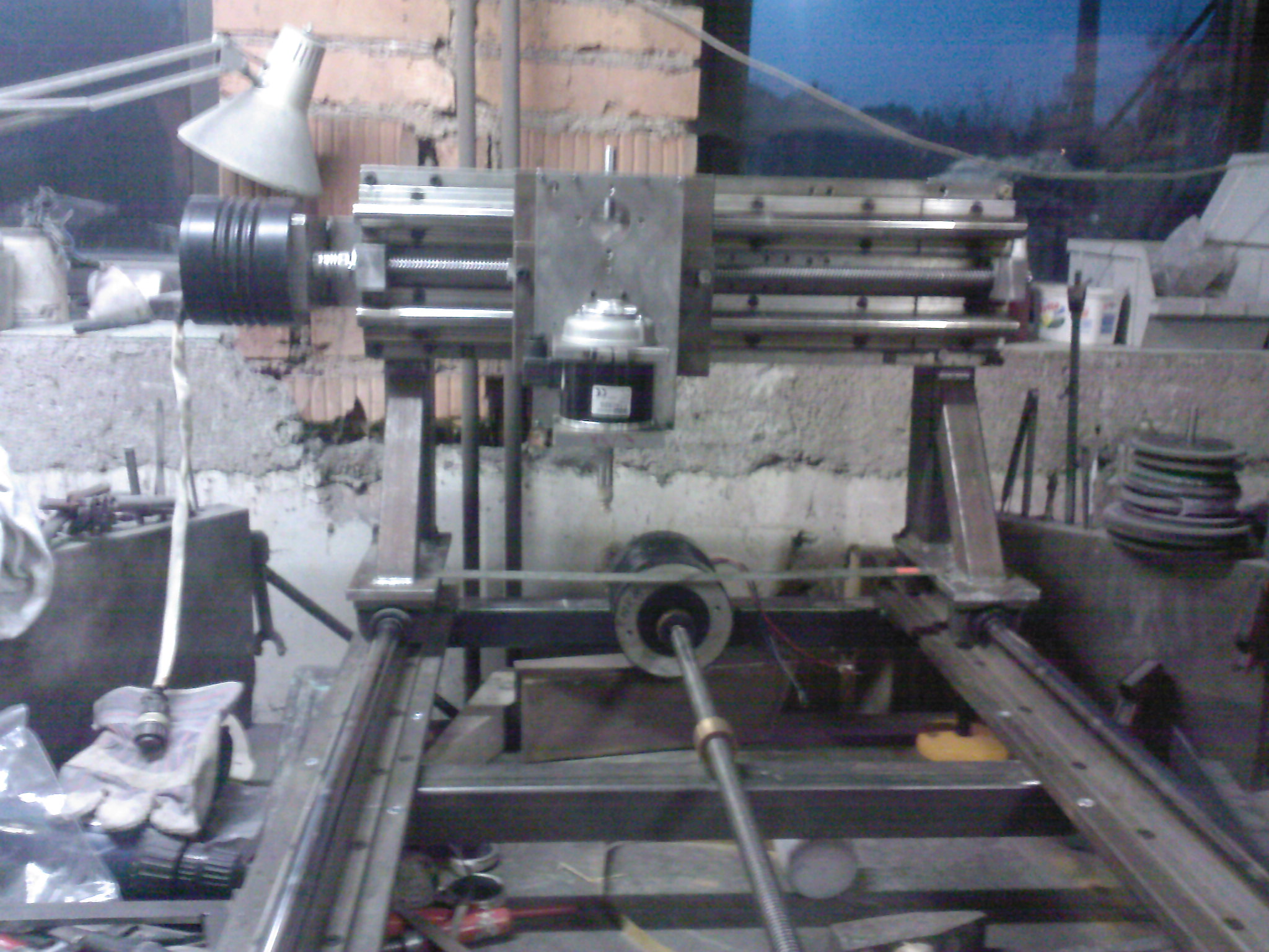

Tak jsem se konečně dostal k realizaci mé mašinky jedná se o plazmovou řazačku/ frézku dřevo, plast a doufám že i dural,
Vřeteno 24000 otáček při 400hz /500W
Moje obludka

Ahoj
Zajímavá "obludka" . A dost neobyčejný motory. Co jsou zač?
- Příspěvky: 7210
Jsou to starý krokáče MEZ náchod otáčky 300/s
maj obrovské rezervy co se síly týče
vřeteno je Atas Náchod puvodně pro frézování drážek do profilů oken

Těch 40000ot máš špatně. Ten motor má 24000 při 400Hz.
Můžeš si to spočítat: 3000 při 50Hz je 3000 : 50 x 400 = 24000. Bude to mít ještě malinko míň, díky skluzu.

pravda , dík za opravu
