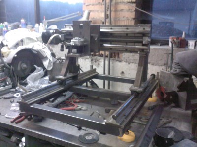

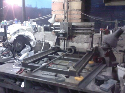

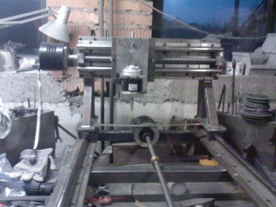

Tak jsem se konečně dostal k realizaci mé mašinky jedná se o plazmovou řazačku/ frézku dřevo, plast a doufám že i dural,
Vřeteno 24000 otáček při 400hz /500W

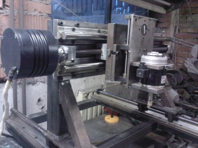

Zajímavá "obludka" . A dost neobyčejný motory. Co jsou zač?
Příspěvky: 7210
Příspěvek 20. 11. 2009, 5:28

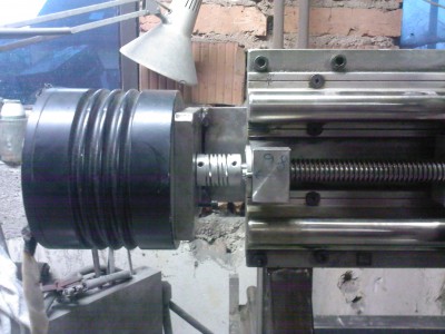

Jsou to starý krokáče MEZ náchod otáčky 300/s
maj obrovské rezervy co se síly týče
vřeteno je Atas Náchod puvodně pro frézování drážek do profilů oken
