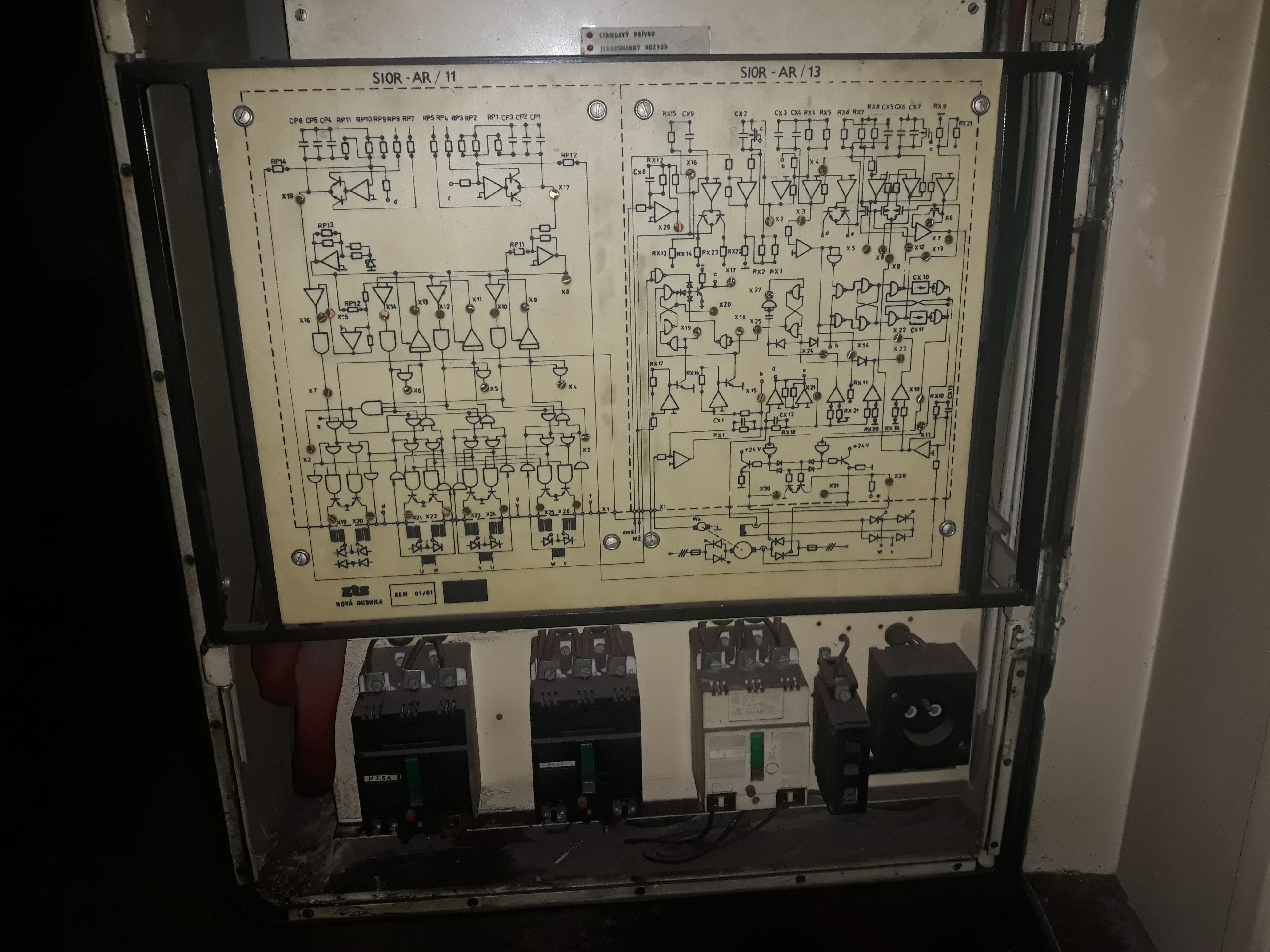

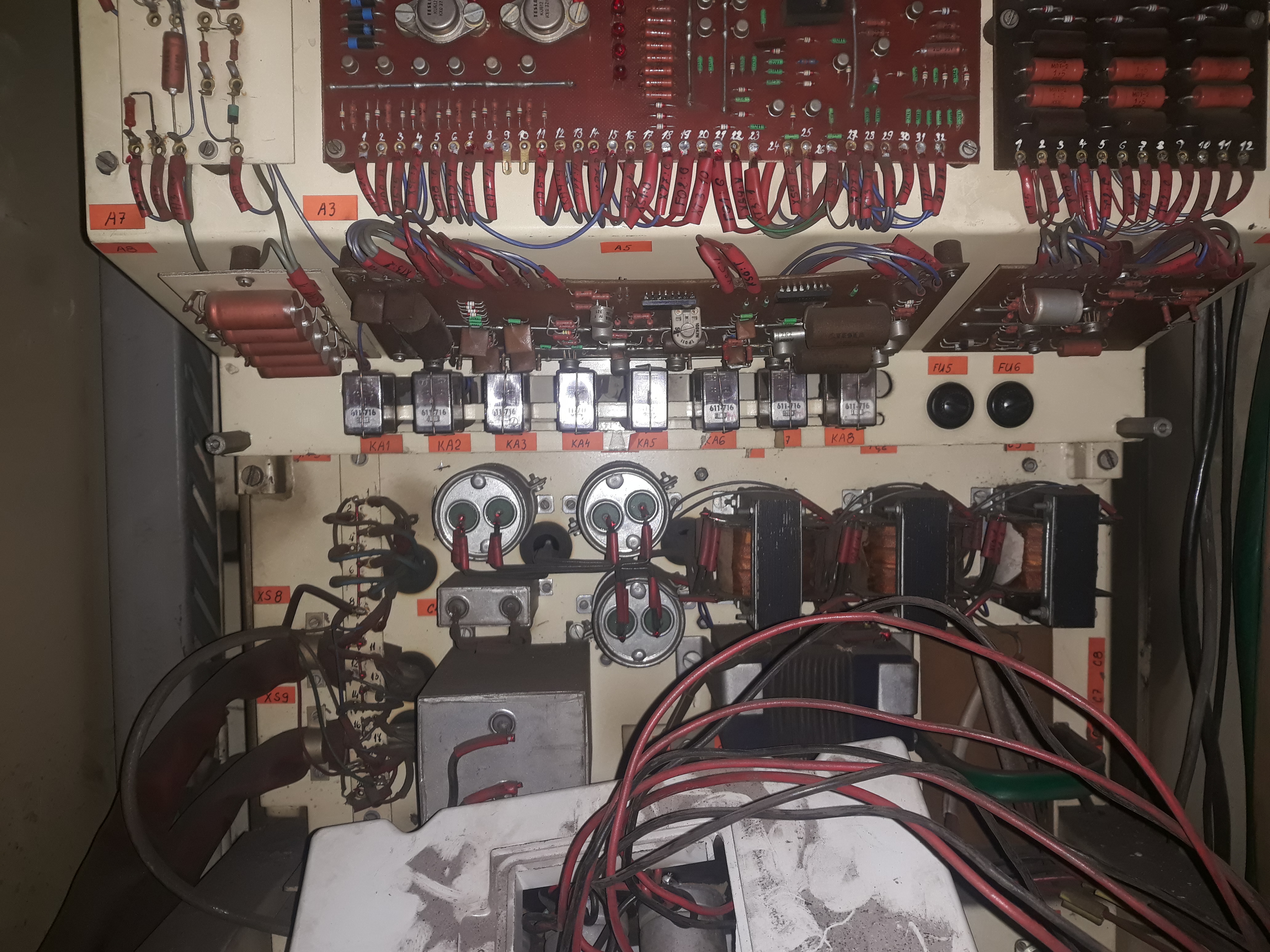

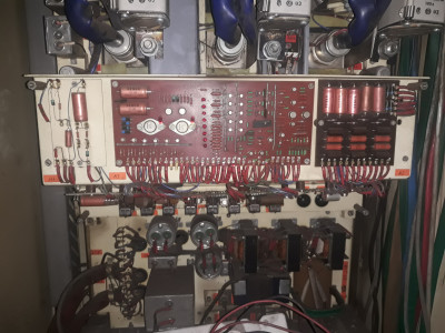

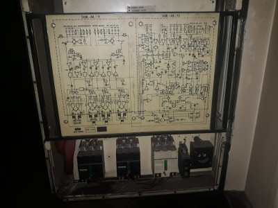

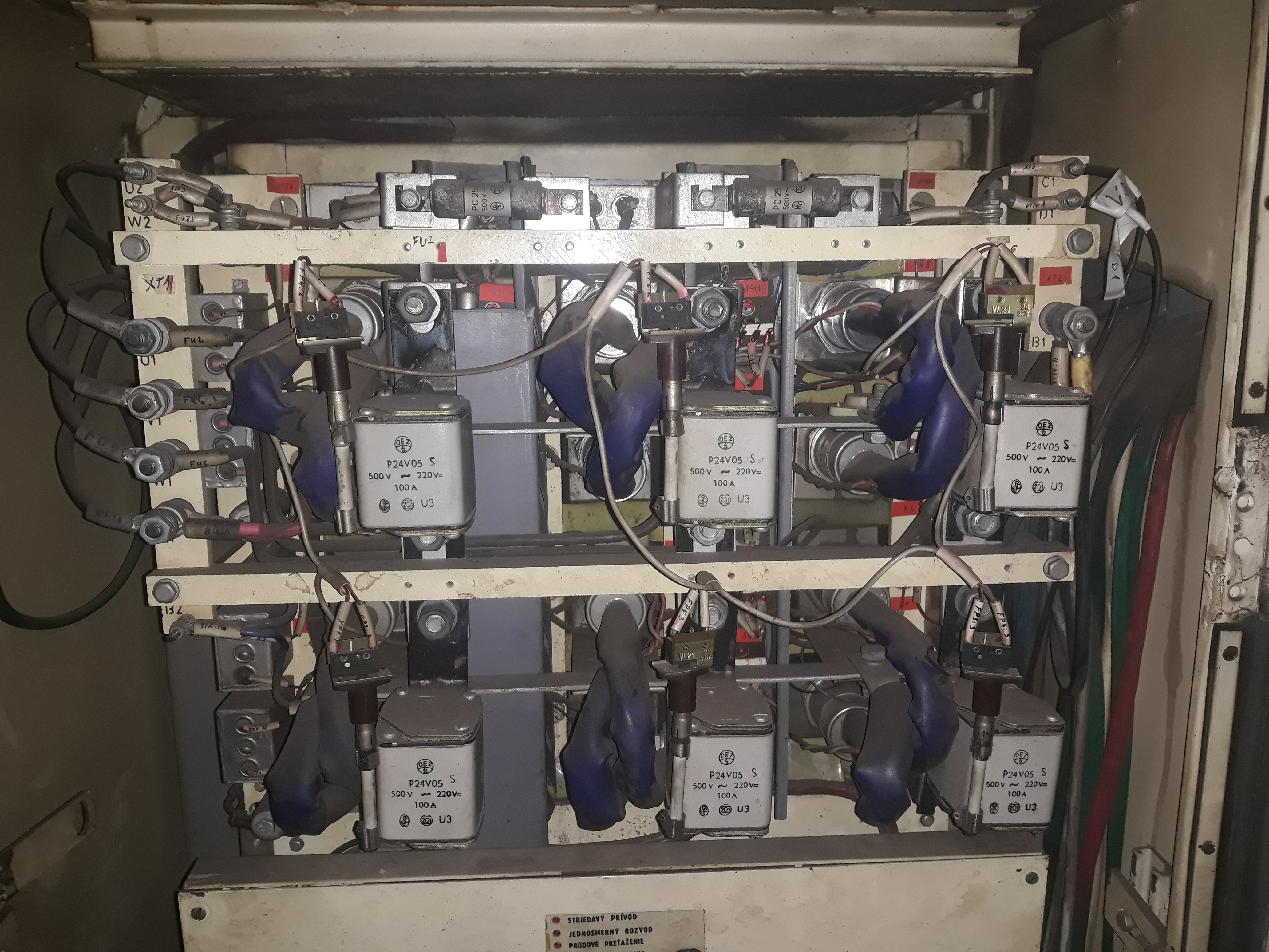

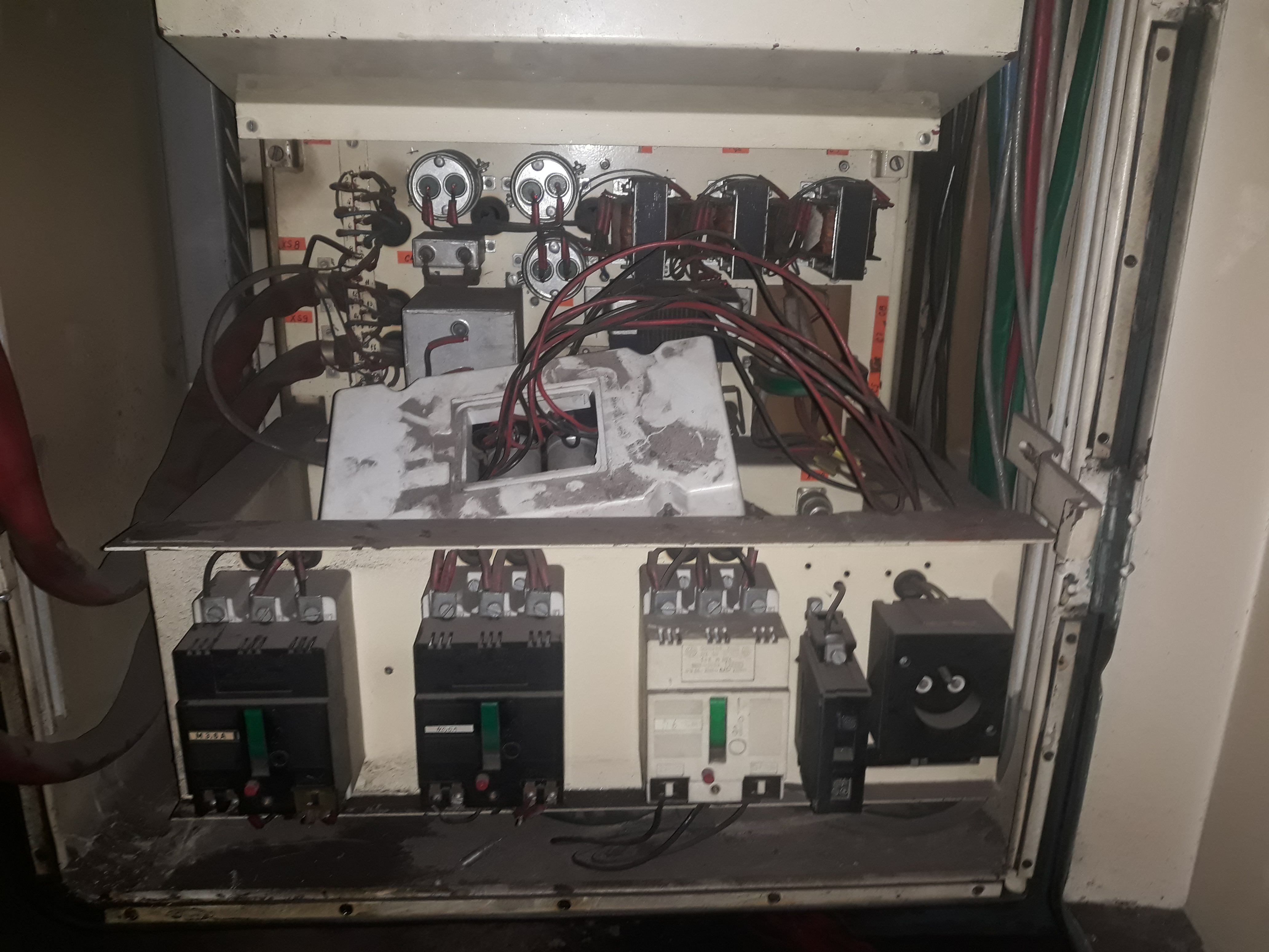

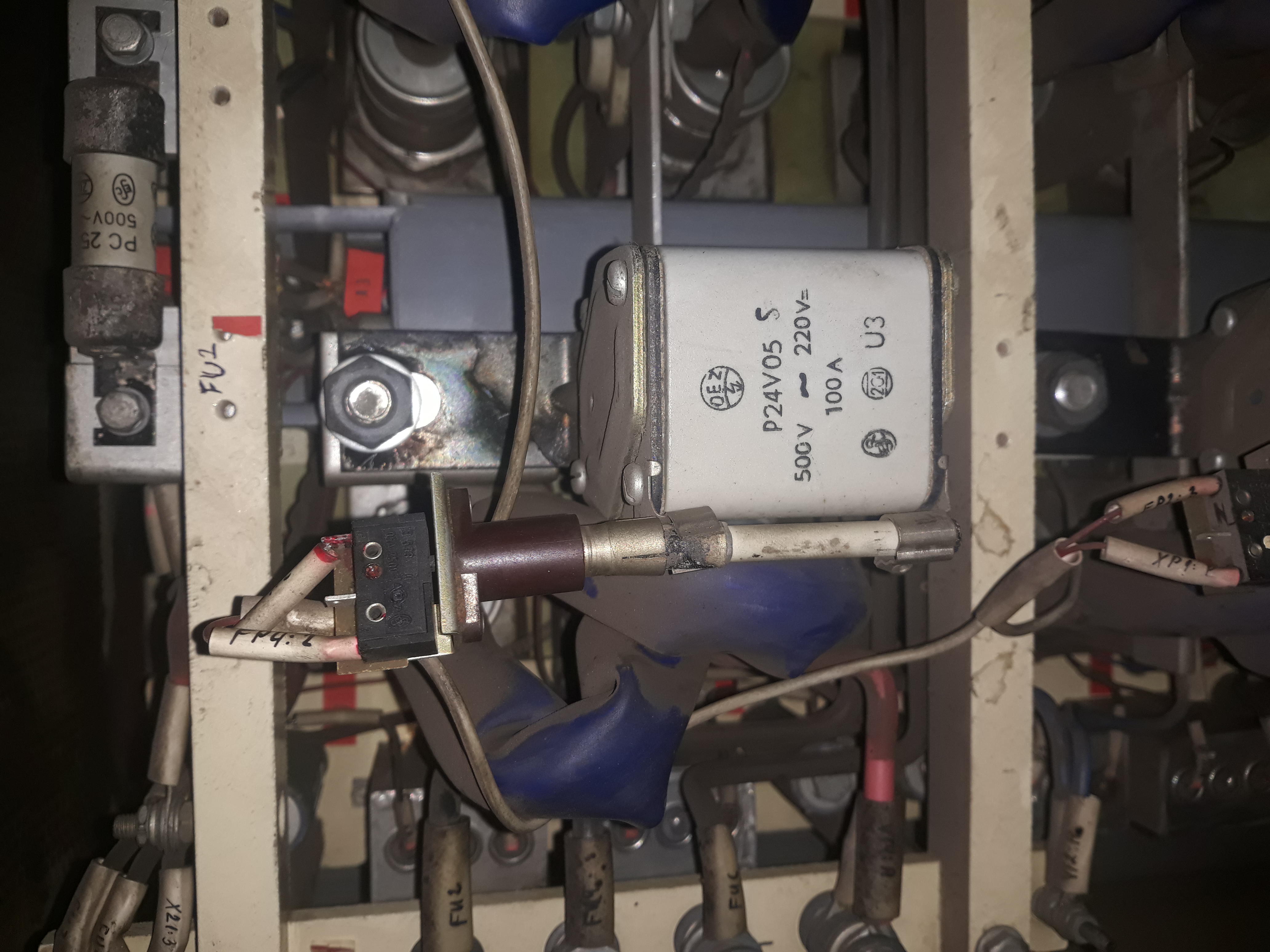

Posílám fotky jak vypadá ta elektronika. Budu rád za každou radu. V lednu mi přijde elektrikář tak uvidíme. Jinak jak to máte případně řešené vy? Hodilo by se i nějaké schéma nebo fotka zapojení.
Příspěvky: 6360
21. 12. 2020, 6:13
Jelikož ti to nesvítí, ani ťuk jak píšeš, elektronik by si s tím měl poradit, jestli elektrikář, toť otázka. Je to krásná stará logika, pár mhček a mhaček, možná nějaká 1458. Vše opravitelné logickou sondou a multimetrem, jen času je na to potřeba přehršel. Držím ti palec :D

21. 12. 2020, 7:48
A dotaz nemůže být problém třeba v nějakém koncáku nebo, že je některá páka v pozici, kde nemá být? Co vše by tedy mělo jak být? Z boku mám na klíček spínač, který nejspíš vyřadí koncáky, ale netuším jak má fungovat. V řízení jsem našel 2 věci. U jednoho jističe je odpojený drátek a když ho připojím tak ten jistič vypadne. Dál tam je taková bíla krabička, kde jsou tuším 3 velké kondíky, ta je tam asi také navíc, protože není přišroubovaná. A jediné co vím, že tak nějak funguje je to obří trafo co je v té bedně u elektriky a pak jdou ty diody, které signaluzují chybu, když byl vypadlý nějaký jistič tak některá z nich svítila. Případně není někde nějaké schéma, podle kterého bych našel chybu.?

Ak "nesvieti nič", tak by som skôr hľadal chybu niekde v napájaní, možno to bude iba nejaká drobnosť ako usmerňovač alebo poistka. Ale ja by som to teda opravovať nechcel, je mi z toho zle len keď sa dívam na tie fotky :lol:

Ako prvé by som pomeral prívod v rozvádzači 3 fázy a nulu a hlavne či prepúšťajú ističe a stykače a tak isto aj vstupy aj výstupy na trafách.
Ak to dlho stalo je dosť možné že bude neaký kontakt zaoxidovany a neprepúšťa napätie.

Tak přes týdnem jsme kompletně celé SUI prošli s elektrikářem.
jedna pojistka KO
kabel k do suportu kompletně přetržený, asi od transportu.
Motor proměřený, měl by být dle elektrikáře ok.
Aktuálně na soustruhu vše funguje, krom hlavního pohonu vřetene. Na panelu řízení nesvítí žádná chyba. Po spuštění motoru pákou na suportu je motor roztočí a pak to hned celé zastaví. Takto to jde opakovat asi 10x dokud motor vyhodí chybu přetížení, tak stačí restart a dělá to opět to samé.
Dále neukazuje otáčkoměr, vůbec se nehne.
Na co dalšího kouknout? Nemáte někdo schéma použitého řízení? Případně jaké hodnoty mají ukazovat jednotlivá kontrolní místa v řízení?
