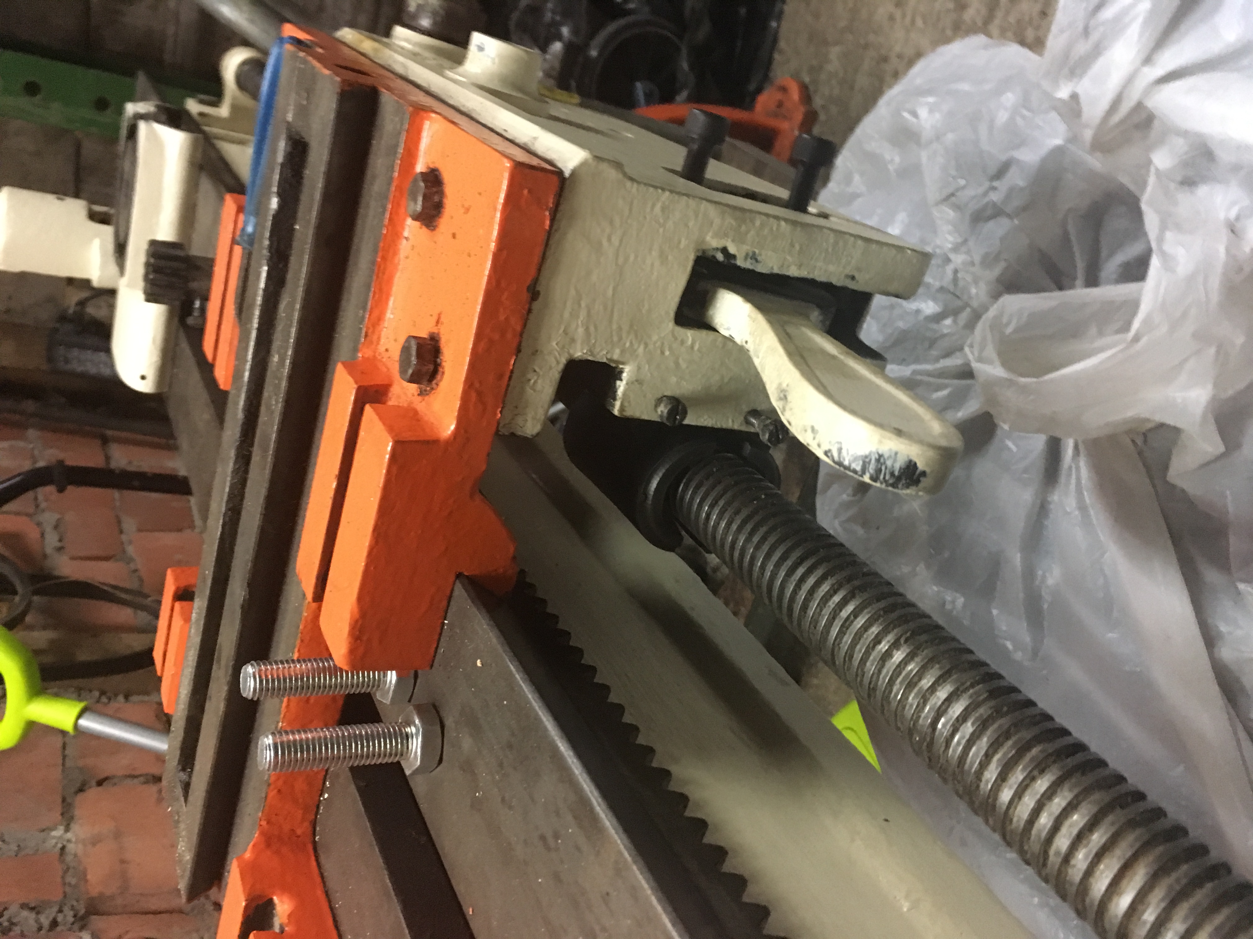

Dobrý deň ,som majiteľom historického sustruhu, no neviem značku typ a rok vyrobi , podľa doterajších zistení sa môže jednať o Volman alebo Wawerka,stroj je zatiaľ v originálnom stave , no potrebuje údržbu , chcel by som ho prestavať tak aby mal motor napojený na priamo cez jeden prevod 1:2 a použiť frekvenčný menič , na ovládanie posuvu plánujem použiť krokovy, domontovať dig odmeriavanie , Dakujem

A jsi si jisty, ze to vsechno co mas v planu, ma cenu na tohle montovat? Je to krasny muzealni exemplar, ale co nejdriv zjistit vule a presnost, nez zacnes?

Vôle tam veľké nie sú , občas na ňom robievam , supirty sú relatívne ok, vreteno ok, akurat musím nastaviť suosovosť s konikom , ten pohon + menič hlavne kvôli pohodlnosti a posuv musím riešiť lebo s tou sadou kolies čo k tomu mám je veľmi rýchly , je to ako píšeš muzeálny exemplár no nikde sa neviem dopátrať k výrobcovi , typu a roku výroby , beriem to ako jednoduchý a spoľahlivý stroj na občasnú robotu , prerabka je hudba budúcnosti , momentálne sa zabávam s prestavbou jedného ešte staršieho kúsku na drevotoč

Mě by se líbilo dát ho do původního stavu, ale chápu, že pak se na tom blbě dělá. Proti novému motoru, měniči nic, ale dát tam krokáč, no fuj :( Já svoje stroje taky renovuju a vylepšuju, ale takhle staré a krásné nejsou :D

Nedávno jsem viděl velice podobný soustruh Plauert.

edyss1 píše: ↑22. 12. 2020, 9:12 Ten první soustruh je Volman http://nasetraktory.eu/forum/viewtopic. ... start=1920
Dakujem , vyzerá že je to on , ešte tak určiť rok vyrobi , ten druhý čo prerabam na drevo bude o dosť starší keď sa na to pozeram s konštrukčného hľadiska a keď som naň objednával nove w skrutky niektoré sa dali zohnať no niektoré absolútne nekorešpondovali s tabuľkami ani starými keď som poslal firme zaoberajúcej sa w zavitmy konturu a rozmery tých závitov tvrdili že take neexistujú a všetko im podobne bolo min 150r stare, známi mi poslal včera foto jeho sustruhu ( Volman ) veľmi podobný akurat ma naviac ,,nortonovu “ skriňu ( v takej ligh verzii)
