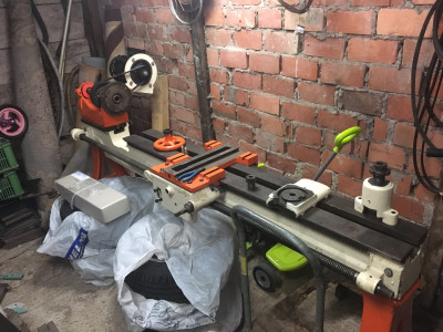

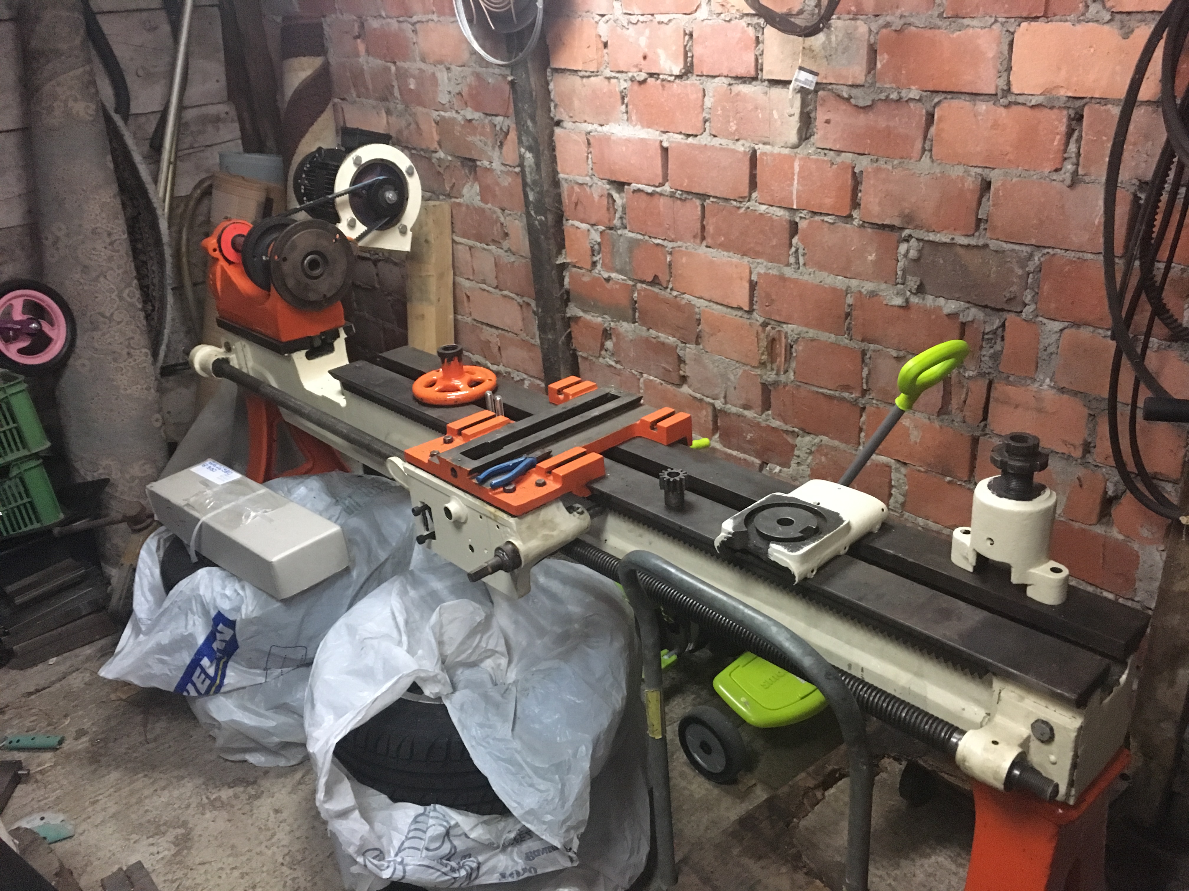

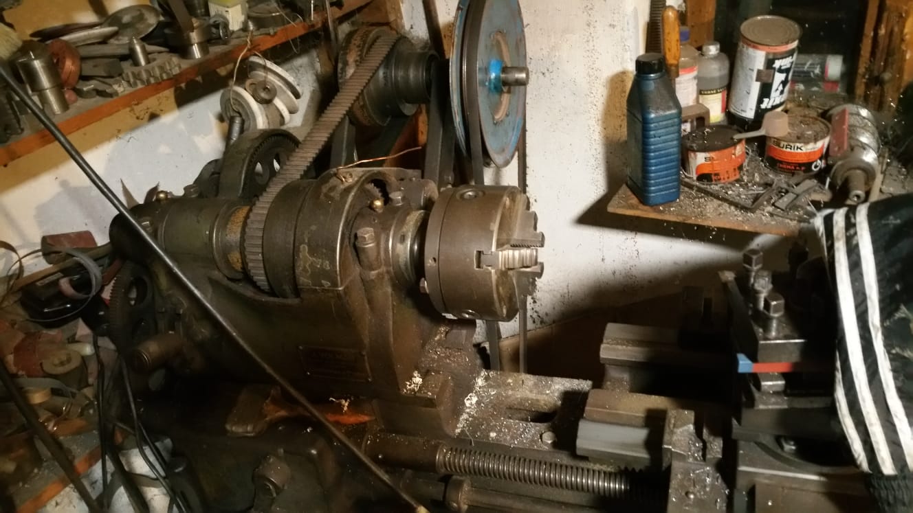

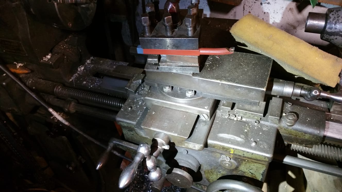

Dobrý deň ,som majiteľom historického sustruhu, no neviem značku typ a rok vyrobi , podľa doterajších zistení sa môže jednať o Volman alebo Wawerka,stroj je zatiaľ v originálnom stave , no potrebuje údržbu , chcel by som ho prestavať tak aby mal motor napojený na priamo cez jeden prevod 1:2 a použiť frekvenčný menič , na ovládanie posuvu plánujem použiť krokovy, domontovať dig odmeriavanie , Dakujem

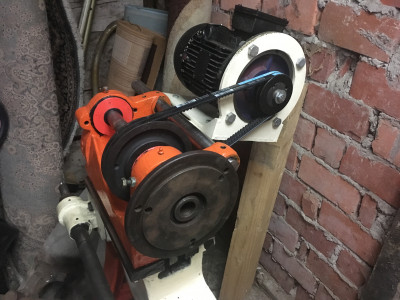

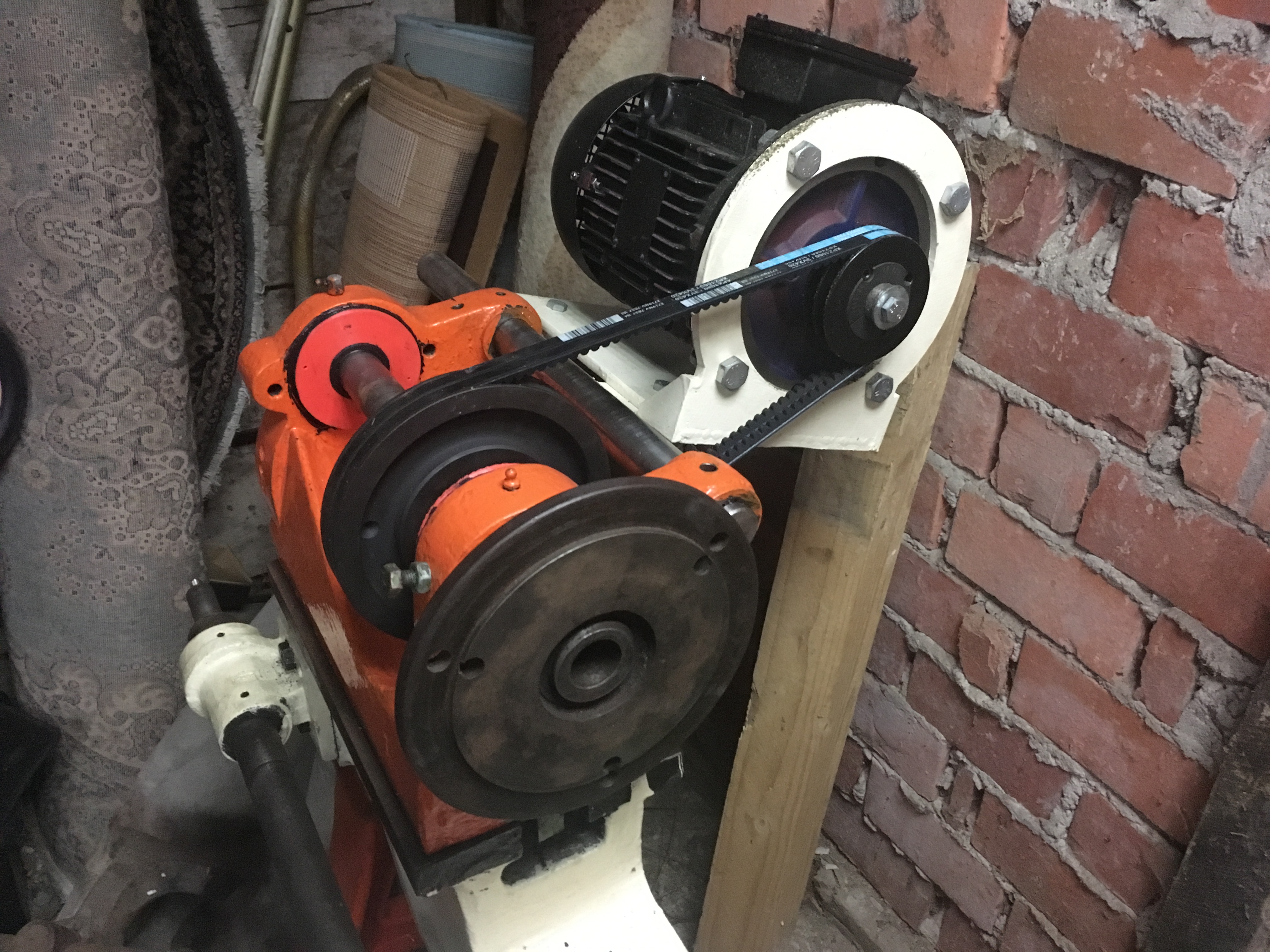

Vôle tam veľké nie sú , občas na ňom robievam , supirty sú relatívne ok, vreteno ok, akurat musím nastaviť suosovosť s konikom , ten pohon + menič hlavne kvôli pohodlnosti a posuv musím riešiť lebo s tou sadou kolies čo k tomu mám je veľmi rýchly , je to ako píšeš muzeálny exemplár no nikde sa neviem dopátrať k výrobcovi , typu a roku výroby , beriem to ako jednoduchý a spoľahlivý stroj na občasnú robotu , prerabka je hudba budúcnosti , momentálne sa zabávam s prestavbou jedného ešte staršieho kúsku na drevotoč

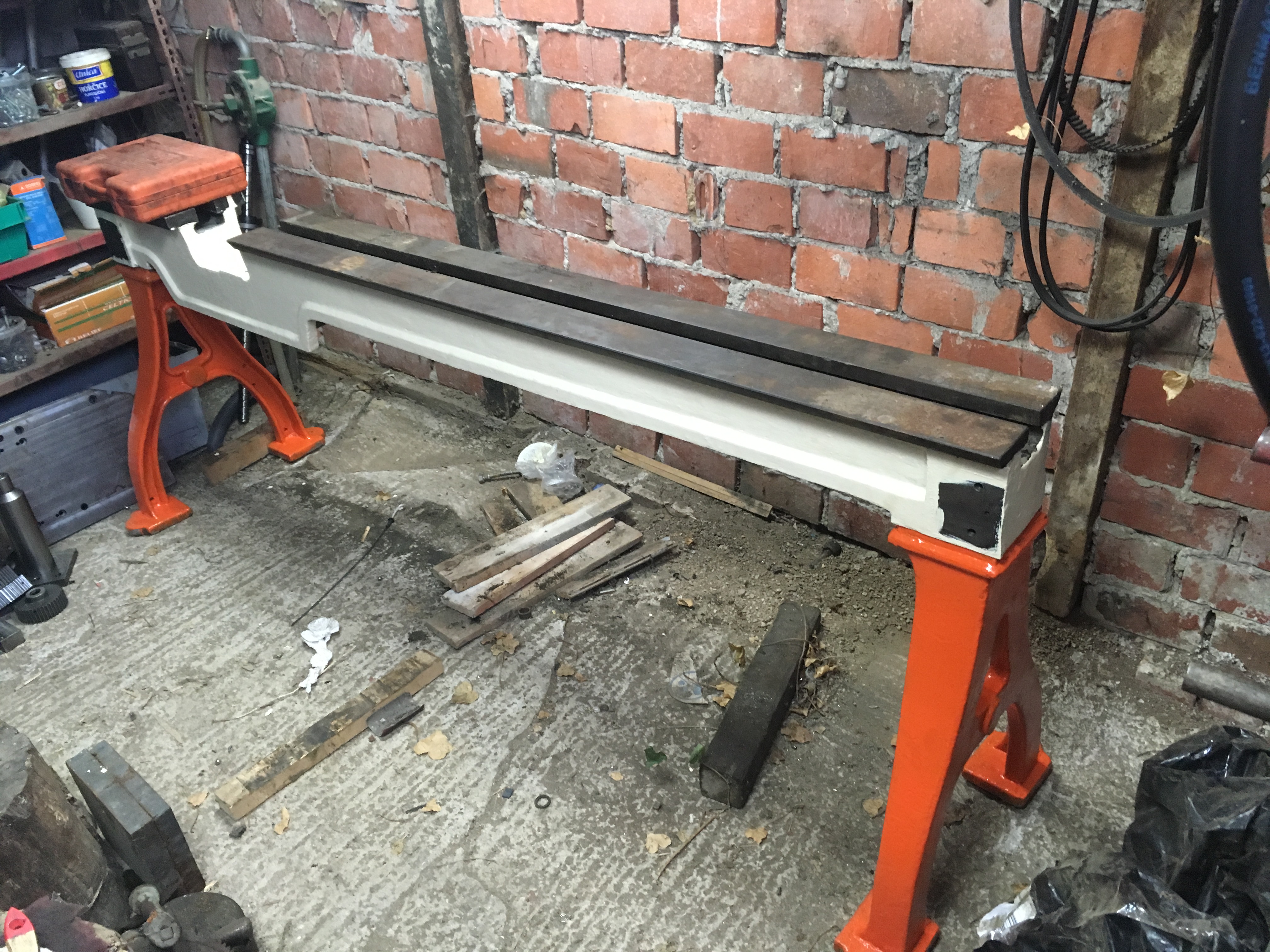

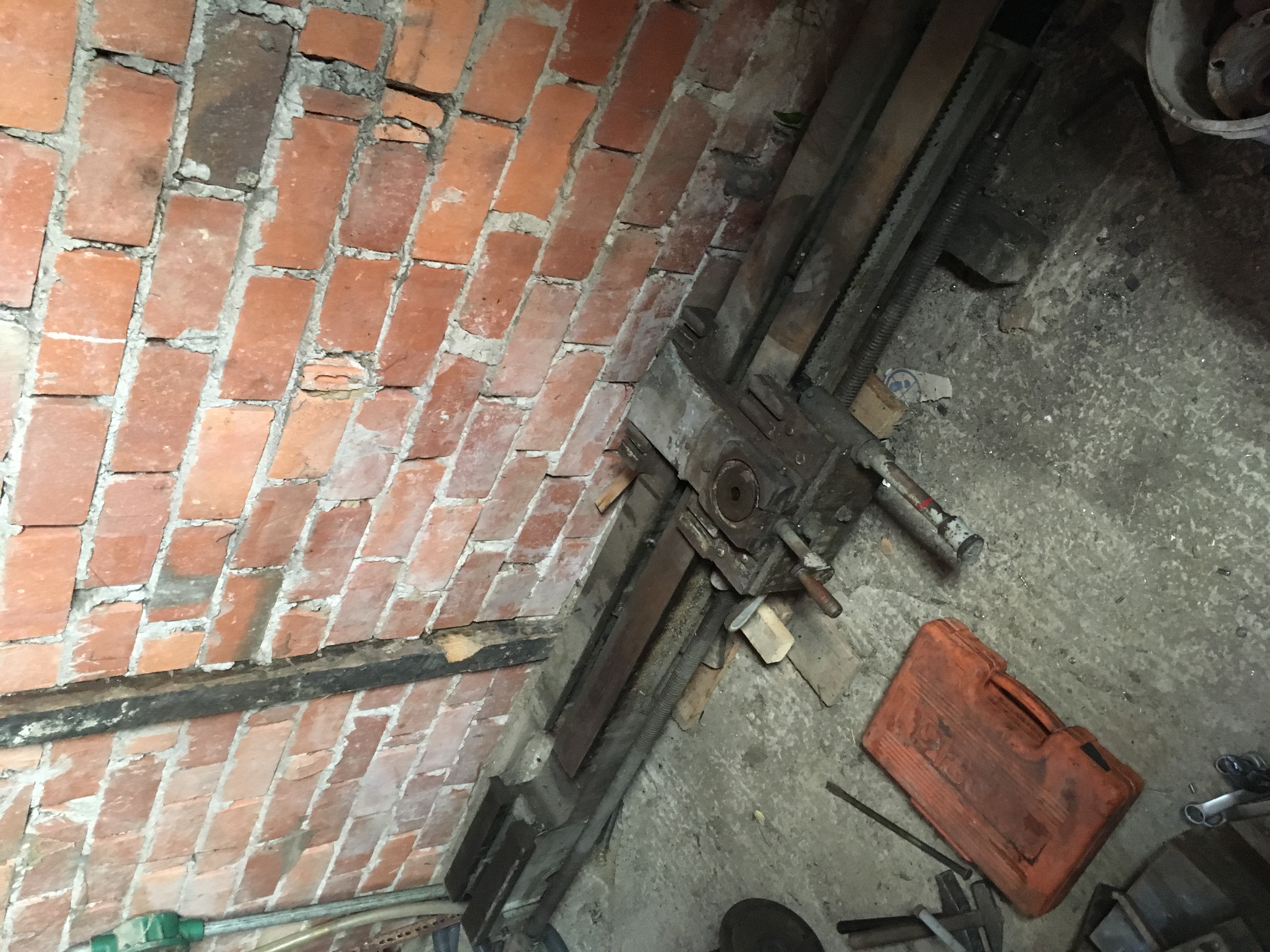

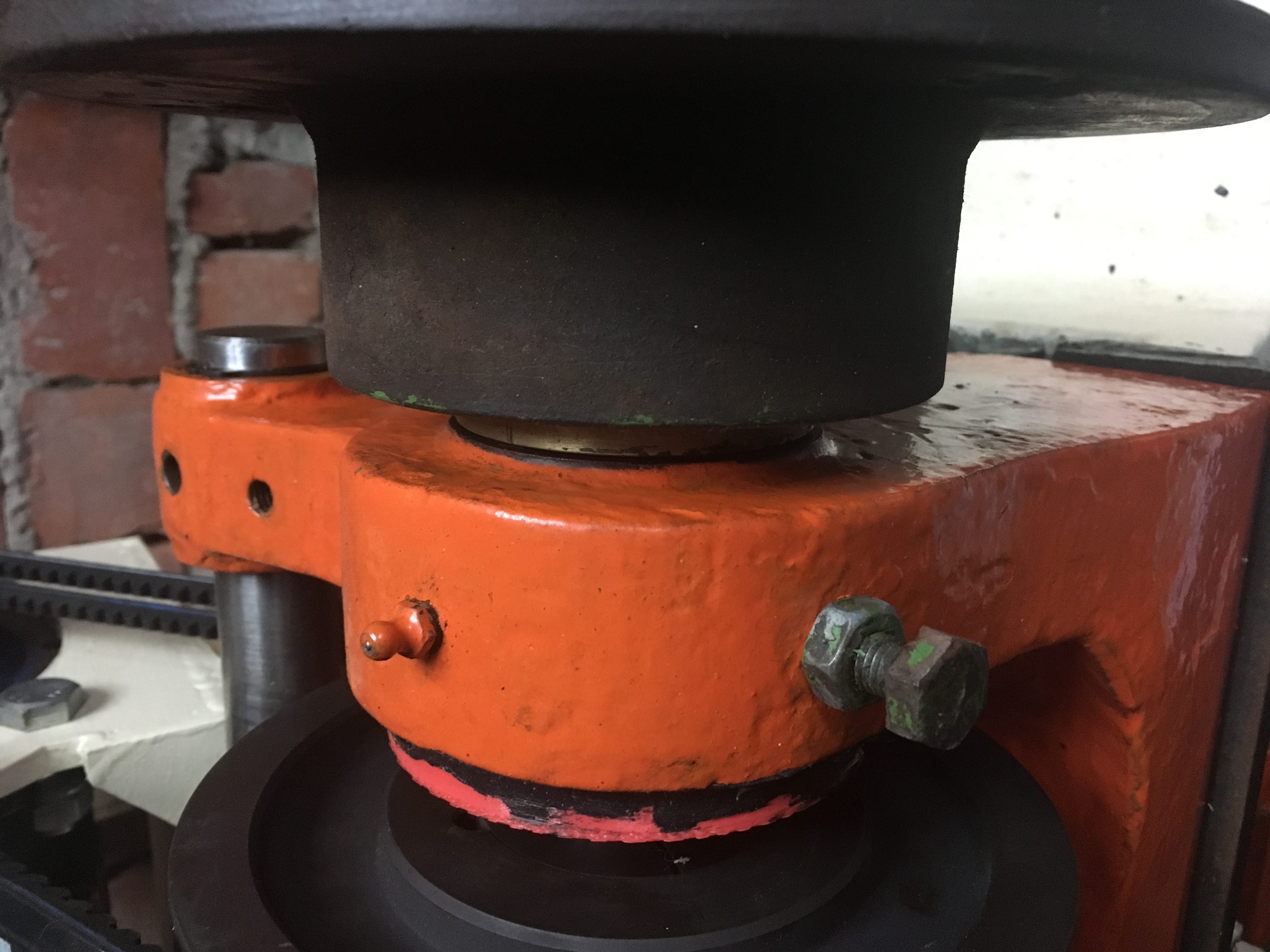

Ten ktorý prerabam na drevotoč , nemá absolútne žiadny nonius, ložiska vretena sú klzne (mosadz ? Bronz ? ) zrejme povodne určené mazivo bola vazelina, ja to prerobiť na olej

Pôvodné mazivo klzných ložísk určite nebola vazelína, ak to naozaj niekto mazal vazelínou tak je dosť veľká šanca, že budú zničené. Daj tam obyčajné maznice s nádobkou a pri práci pravidelne dopĺňaj olej, hlavne ak to chceš na drevo - predpokladám, že to budeš prevádzkovať na omnoho vyššie otáčky, ako bol ten sústruh pôvodne určený.

Na dřevo tohle s původními bronzovými ložisky fungovat moc dlouho nebude. Tyhle soustruhy byly na 500-600 ot/min. Na dřevo potřebuješ mnohem vyšší otáčky. Až to Rozmotáš na 1500 ot/min, tak to za chvíli zadřeš. Když už chceš přestavbu, tak tam dej valivá ložiska. Žádné standardní ložisko tam pasovat nebude, podívej se po automobilových loziskach.
Ak sa zadru tak budem riešiť valivého ložiska , celé vreteno dám do vyvrtávačky a prispisobim na dane ložiska , tak isto opracovať hriadeľ nie je problém

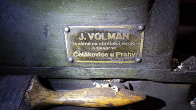

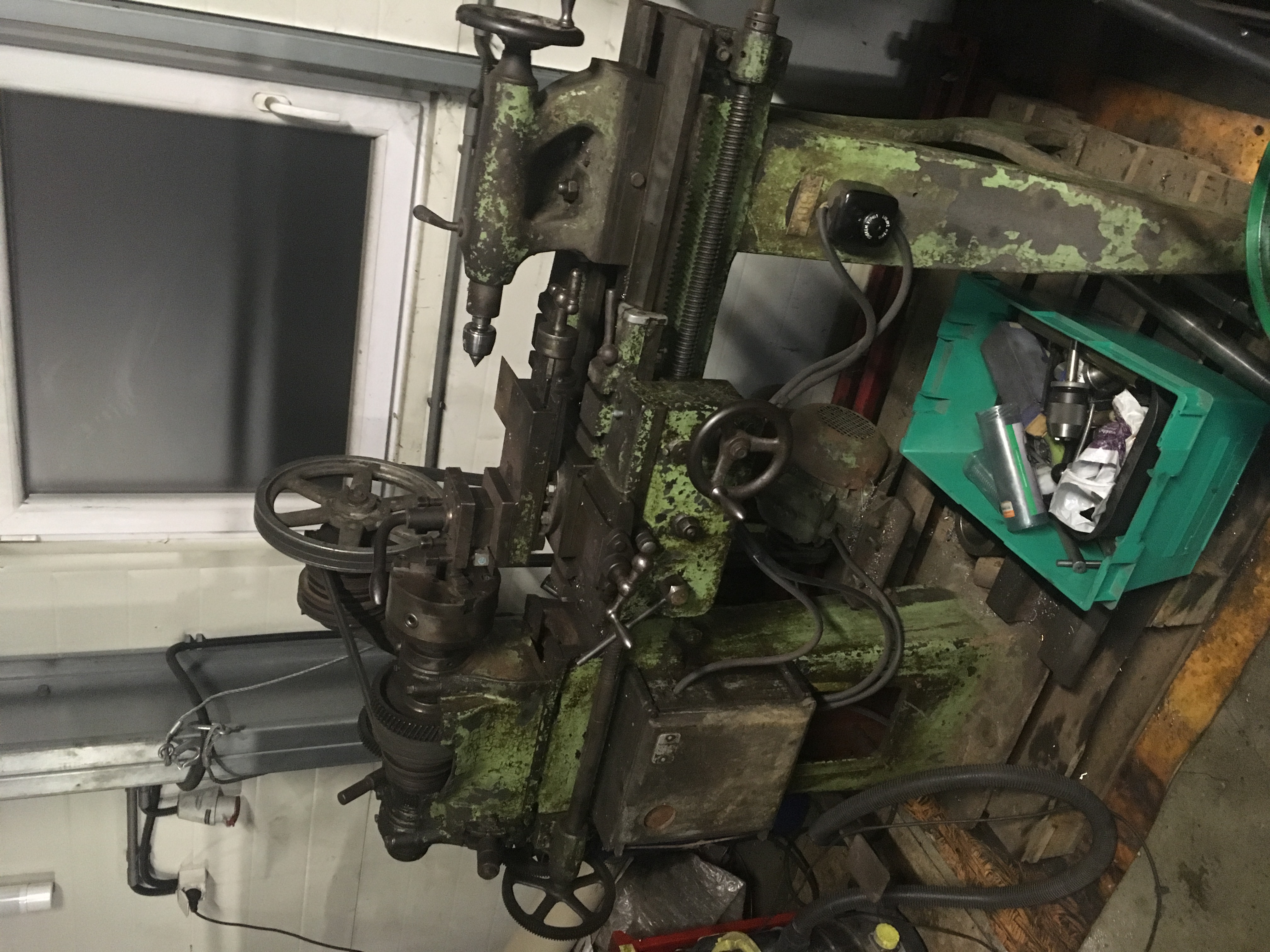

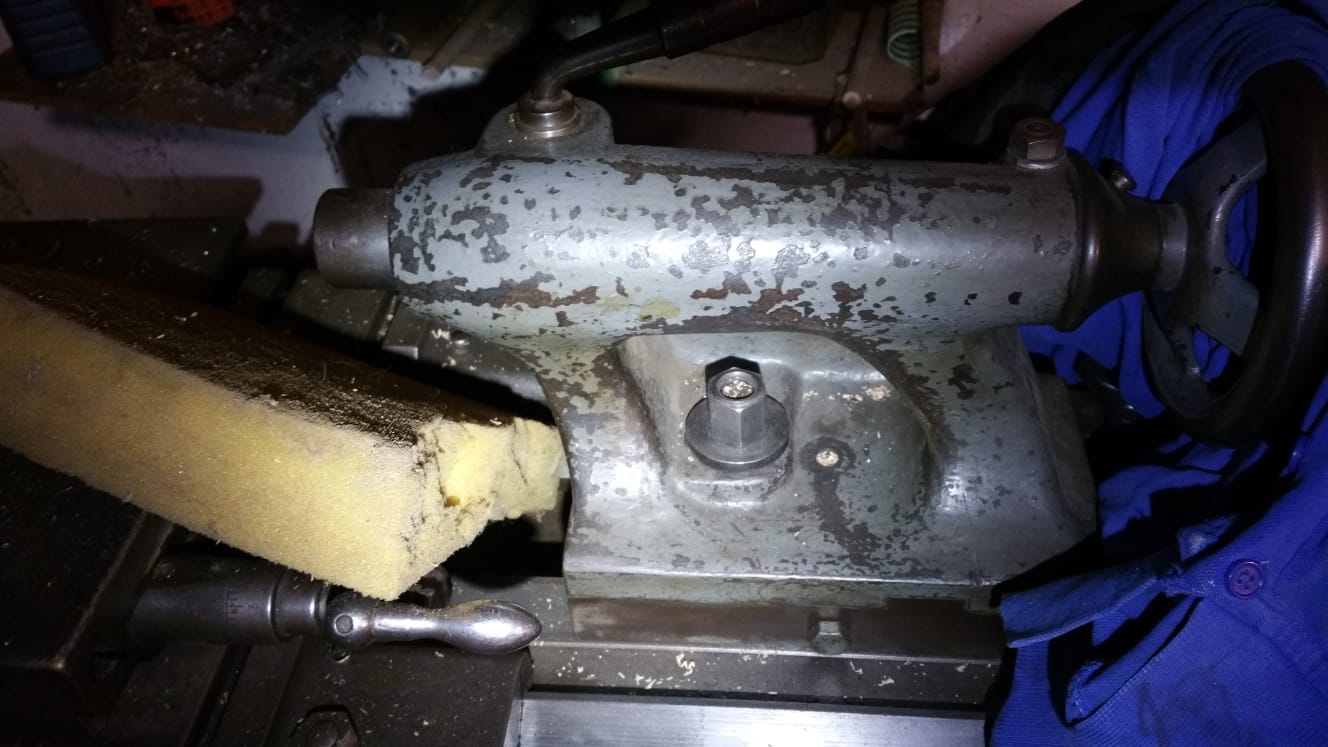

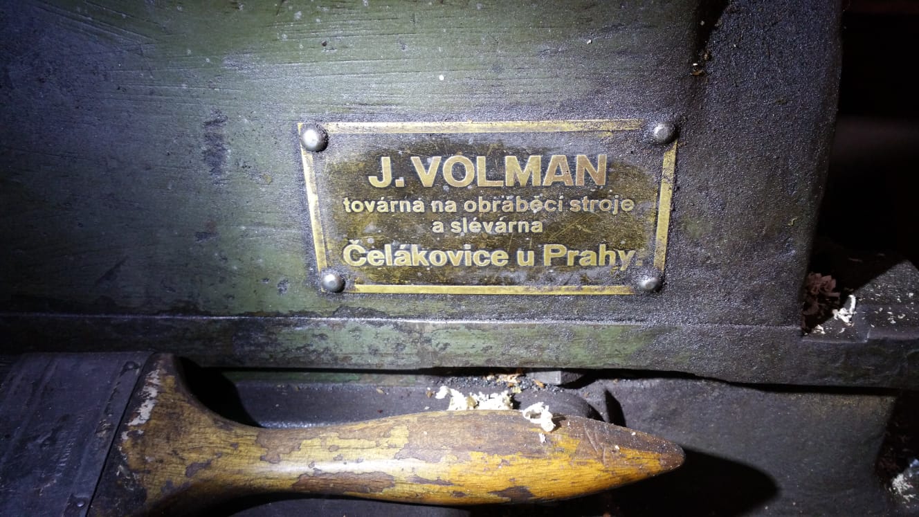

edyss1 píše: 22. 12. 2020, 9:12 Ten první soustruh je Volman http://nasetraktory.eu/forum/viewtopic. ... start=1920
Dakujem , vyzerá že je to on , ešte tak určiť rok vyrobi , ten druhý čo prerabam na drevo bude o dosť starší keď sa na to pozeram s konštrukčného hľadiska a keď som naň objednával nove w skrutky niektoré sa dali zohnať no niektoré absolútne nekorešpondovali s tabuľkami ani starými keď som poslal firme zaoberajúcej sa w zavitmy konturu a rozmery tých závitov tvrdili že take neexistujú a všetko im podobne bolo min 150r stare, známi mi poslal včera foto jeho sustruhu ( Volman ) veľmi podobný akurat ma naviac ,,nortonovu “ skriňu ( v takej ligh verzii)

Ani mne sa to nezdá, a o starších pojazdných dielňach ako je V3S som u nás nepočul , foto na pobavenie
Té V3S bych moc nevěřil. Ten soustruh byl vyrobený kolem roku 1900. Pocitam, ze do PAD asi nedávali vyramplovane nemoderní soustruhy. Pokud je to opravdu Volman, tak je to Volman Žebrák, nikoli Čelákovice
