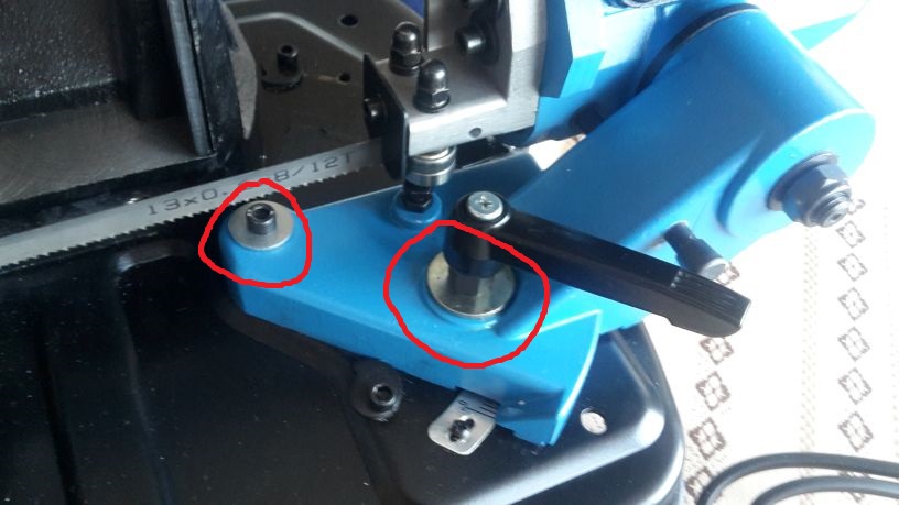

Můžeš poslat fotky toho čepu se kterým jsi měl problémy - respektive zdokumentoval jsi tu opravu?
Nech to na mne, na co chci a nechci srozumitelny manual ... ja nejsem mistr sveta
Naposledy upravil(a) lapa dne 23. 12. 2020, 11:35, celkem upraveno 1 x.
No, ten cep (de facto obycejny imbus M6x30) uz je v kosi. Problem byl v tom, ze nesel ani utahnout ani povolit, jak jsem psal, asi se strhnul zavit a ta plastova vlozka matice asi branila sundani.Zdenek Valter píše: ↑23. 12. 2020, 10:36 Můžeš poslat fotky toho čepu se kterým jsi měl problémy - respektive zdokumentoval jsi tu opravu?
Zkusim ho jeste najit a rozebrat - asi pomuze stahovak na loziska - pokud to pujde vytlacit.
Pokud se zadari, zkusim nafotit - jak se se sem vlastne davaji vlastni fotky - musim pres nejake externi uloziste?

Tak tady jsou ty fotky. Foceno mobilem, tak ne uplne OK.

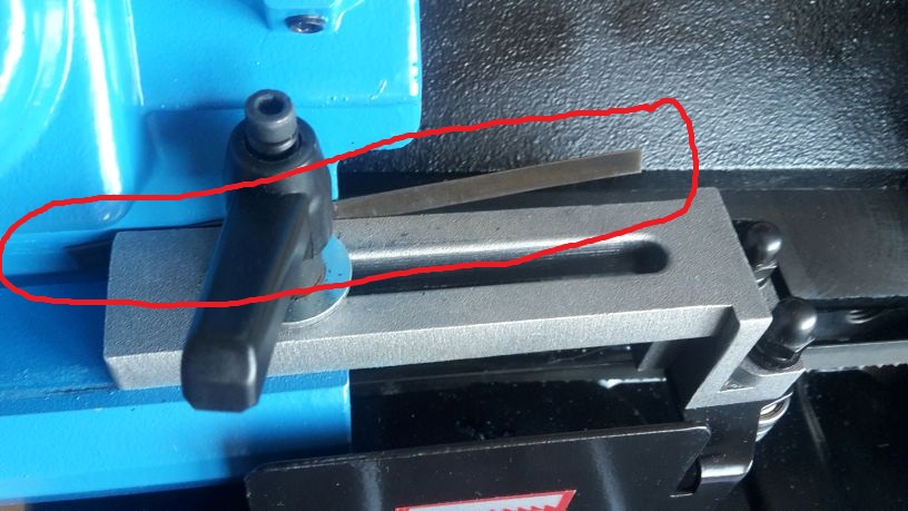

Na tom mechanismu pro vysouvani a zasouvani voditek (jak jsem byl zmaten z navodu) je docela vule mezi tou kulisou, co nese loziska a telem ramene, takze pri max. vysunuti to melo stranovou vuli na konci skoro k 10 mm.
Takze jsem tam zatim zasunul provizorni planzetu (tl. cca 0.35) z pera (asi) budiku a vule se zmensila na cca 1 mm.
Po utazeni se to ani nehne (to ani predtim), ale predtim se muselo drzet rukou az do utahovani v nejake vyhovujici poloze.
Tady jsou podlozky, kterymi jsem nahradil ty puvodni - vnejsi prumer takovy, aby se tak akorat vesly na danou plochu kolem sroubu. A jsou ponekud tlustsi, nez ty puvodni.

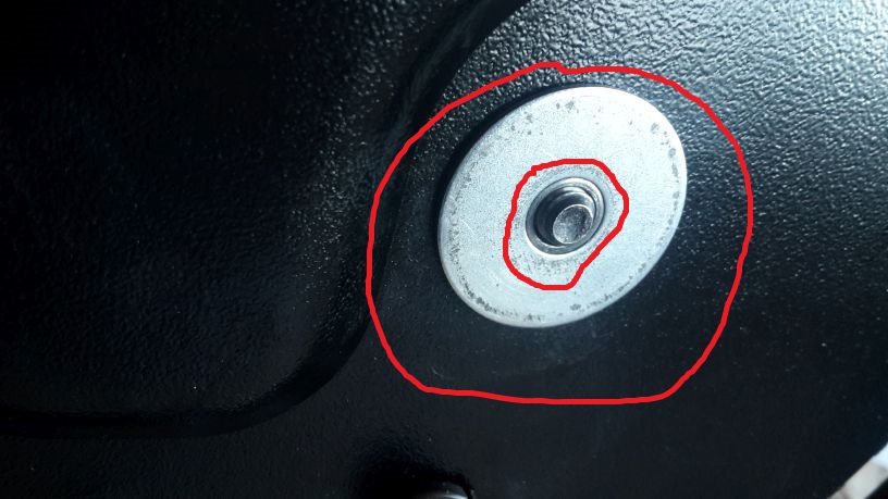

Tohle je pohled zespoda na ten "cep" pro otaceni.
To, co jsem puvodne oznacil za prolis kolem otvoru pro sroub M6 (koukal jsem na to vecer a asi poradne nevidel) je ve skutecnosti zrejme konec vlozene trubicky. Trci ven cca 0,7 mm.
Takze jsem ho oblozil podlozkou 25x8x1, na ni jsem dal podlozku 21x6x2, protahl imbusem 8.8 M6x35 a na konec novou samojistnou matici.
Tohle je zbytek puvodniho sroubu pred rozebranim loziskovym stahovakem a po rozebrani.

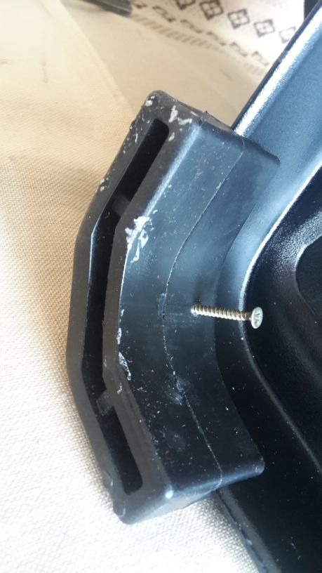

A tady drobnost kvuli snazsimu sundavani nozicek.
Uvnitr nich je klin, ktery zapada do obdelnikoveho otvoru v lemu zakladny a brani vypadnuti nozicky.
Tak aby se mi lip vyndavaly, tak jsem jsem si tam dal mala pacidla (ano, vidite spravne vruty do dreva 3x30) a jejich vychylenim se zamek (klin/otvor) odemkne a nozicka jde ven sama
. Jsou zasroubovany prave tak hluboko, aby spicky nevykukovaly ven z gumy.
Ale mozna jde deformovat nozicku
i pouhou silou prstu.
