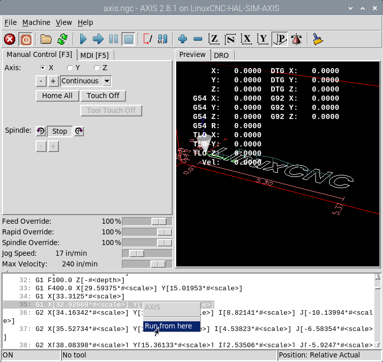

Zdravím,
tak jsem přešel z Axis na Gmoccapy. Gmoccapy vypadá opravdu lépe, ovšem chybí mi tady možnost spustit program někde od prostřed, tak jak to šlo v Axis.
Když klikám v Gmoccapy na g-kod, tak se nic neděje.
v Gmoccapy je dokonce nastavení na Run from line, ale nic nedělá, nebo jsem nezjistil jeho funkci.
Je Gmoccapy takové "omezenější" od Axis, nebo je to jen momentální BUG, a run from here dříve v Gmoccapy fungoval?

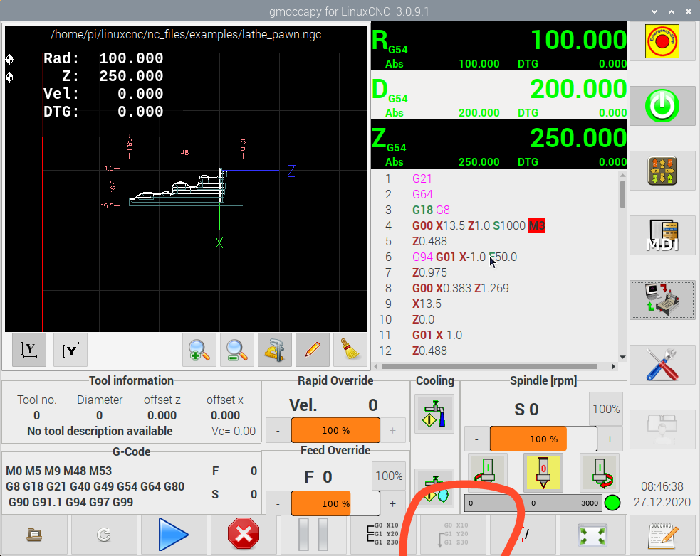

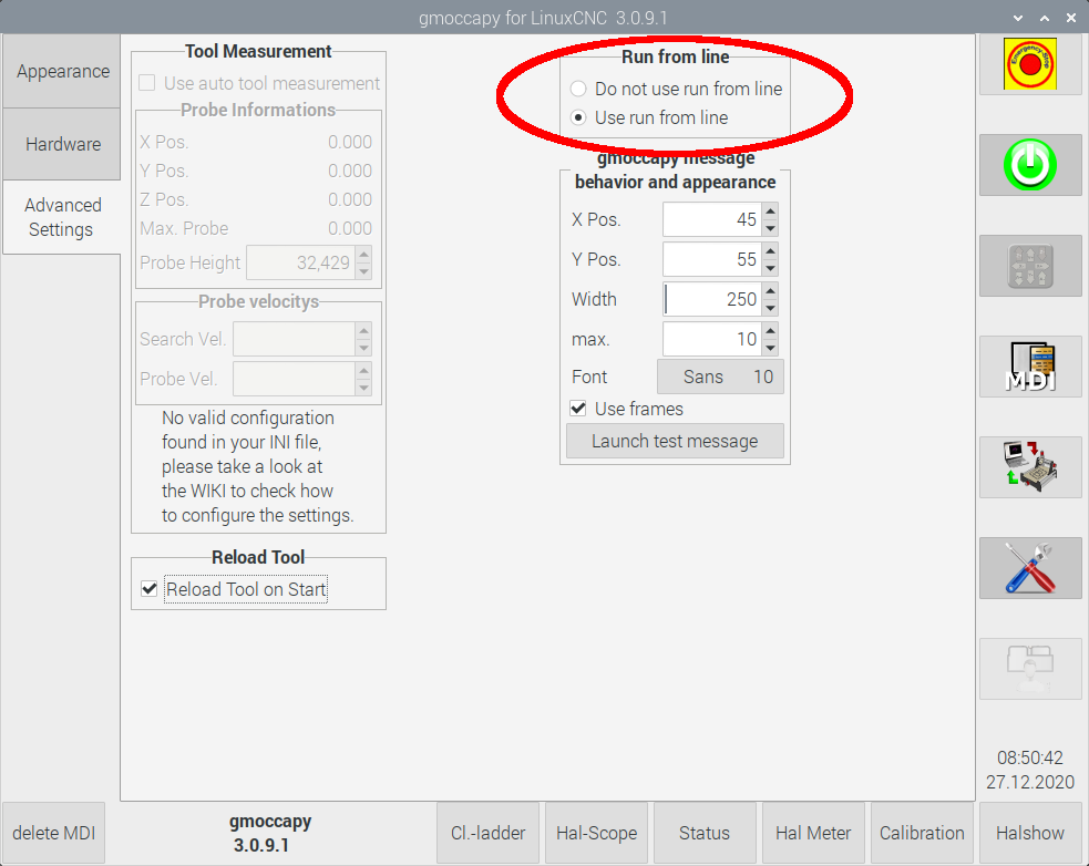

Spatne hledas
To nastaveni co jsi nasel je jen zda je ta funkce dostupna pro bezne uzivatele ci neni.
To zapni.
Pak v obrazovce kde na dolni liste spoustis stopujes pauzujes program jsou v te liste dalsi tlacitka
Jedno skace po radcich a jedno spousti od urciteho radku.
Gmoccapy ma naopak spoustu funkci navic oproti axisu
Ja axis nepouzil uz mnoho let

Jsem slepej,
Děkuji
