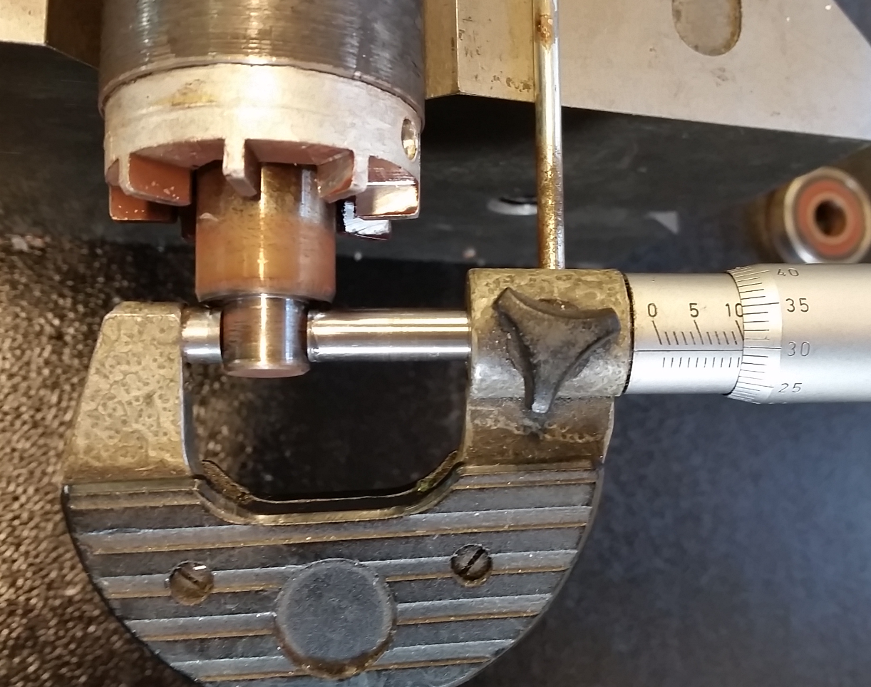

Motor se točil ale bylo cítit že ložiska jsou KO. Po rozebrání jsem zjistil, že je zcela zadřené zadní ložisko a všude jsou stopy tlakové koroze // taková ta rezatá špína //.
Zadní ložisko se protáčelo na hřídeli a zcela ji zničilo.

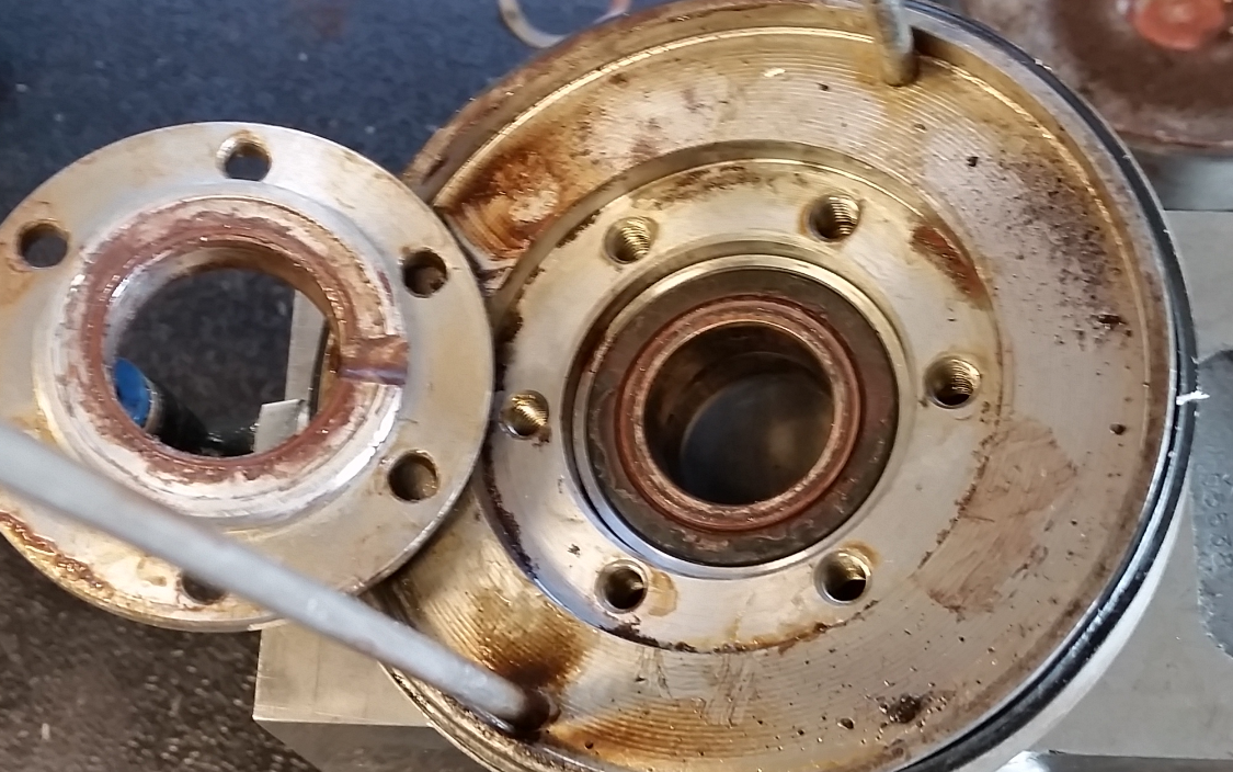

Přední ložiska byla kupodivu v docela dobré kondici i když musela dostat "za uši" od uvolněného zadního ložiska. Po otevření krytu v nich bylo mazivo a zřejmě by ještě něco naběhala.

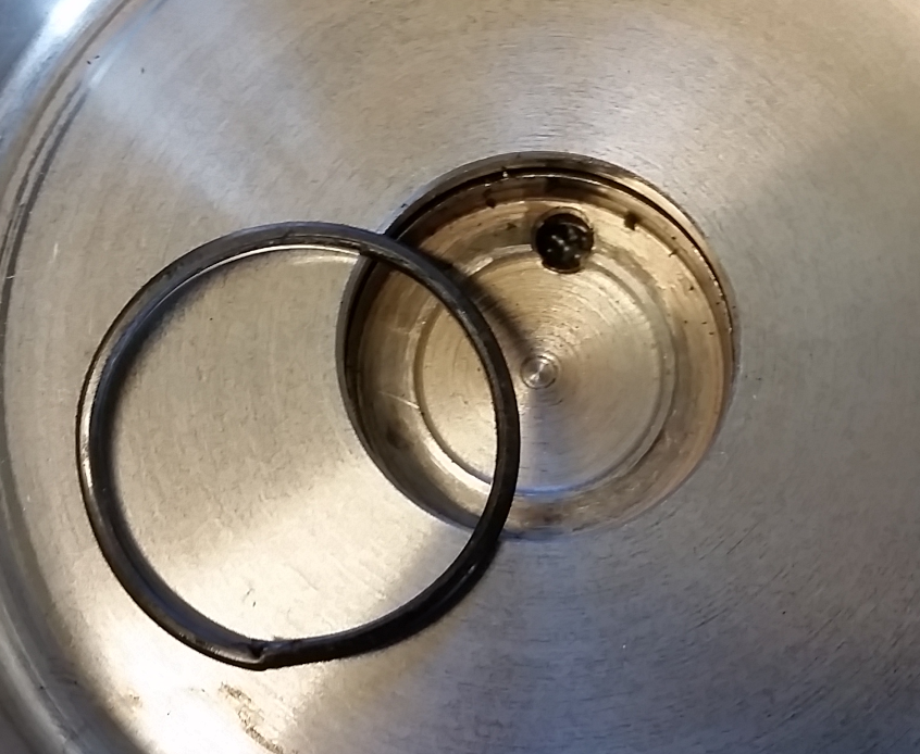

Brzdicí O kroužek zadního ložiska byl ztvrdlý a zralý na výměnu

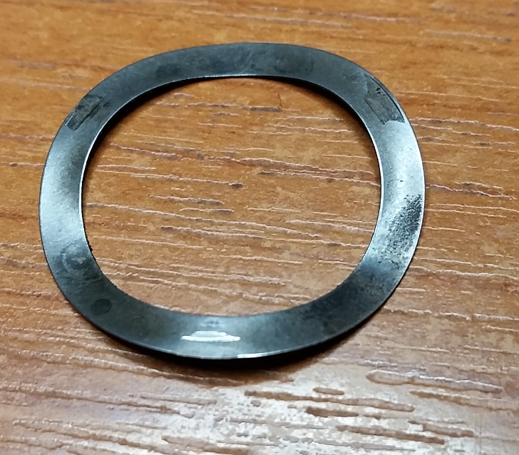

Vlnovcová podložka byla odřená a také na výměnu

Zadní ložisko je předepínáno vlnovcovou pružinou a bržděno O kroužkem. Musí se axiálně posouvat aby vyrovnalo tepelnou roztažnost a předepínalo zadní ložisko. Je nutné lůžko ložiska namazat vazelínou shodnou s vazelínou ložiska aby nedošlo ke kontaminaci.

ten kroužek je i v origo Atasu a najdeš jej i v Tecnomotorech a podobných. Vnější kroužek ložiska je ve víku suvně a je předepínán tou vlnovcovou podložkou. To jednak eliminuje tepelnou roztažnost stator / rotor a zadruhé předepíná zadní ložisko, aby nedošlo k prokluzu kuliček po dráze. /// ta vlnovcová podložka je i v obyč asynchronních motorech ///. Ten gumový kroužek zamezuje protáčení vnějšího kroužku ložiska, aby se to "nevymlelo".
Je tedy extra důležité nezaflákat to ložisko nevhodným mazacím tukem nebo ho tam nedat moc. Pak by to překonalo ten brzdicí efekt.
