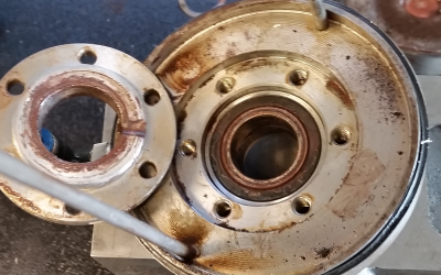

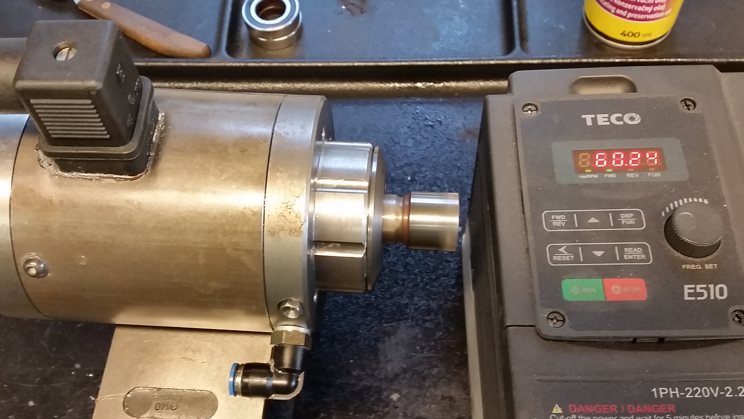

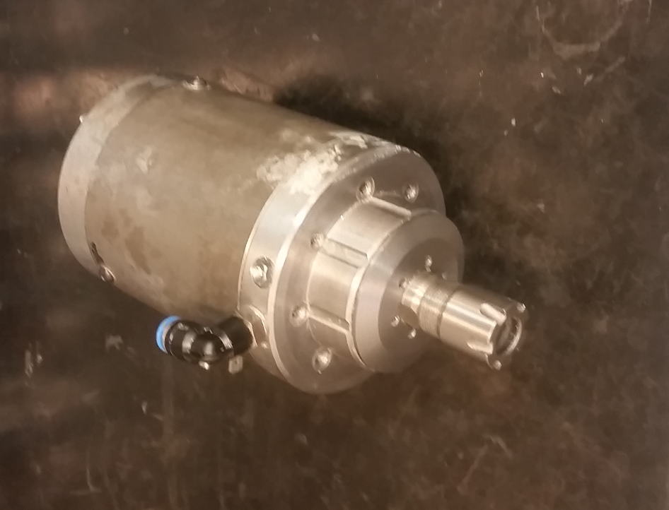

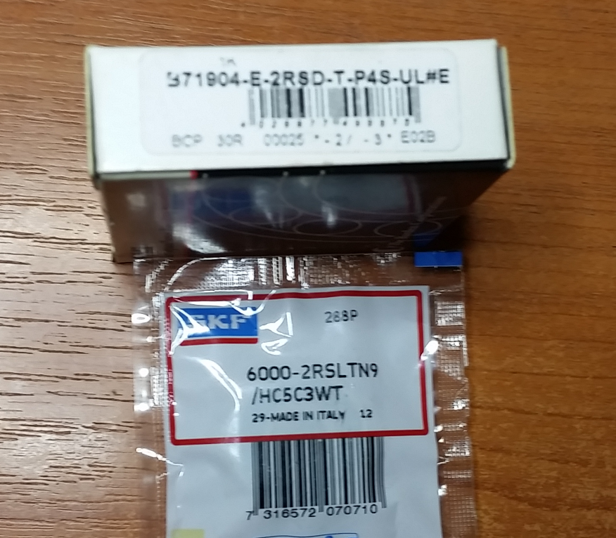

Opravoval jsem Atas který si zatraceně máknul ve výrobě. Tak pár postřehů - třeba se to někomu hodí :
Atas je upraven má nová víka - vepředu dvojici kosoúhlých vřetenových ložisek FAG vzadu bylo jedno ložisko SKF 6000.

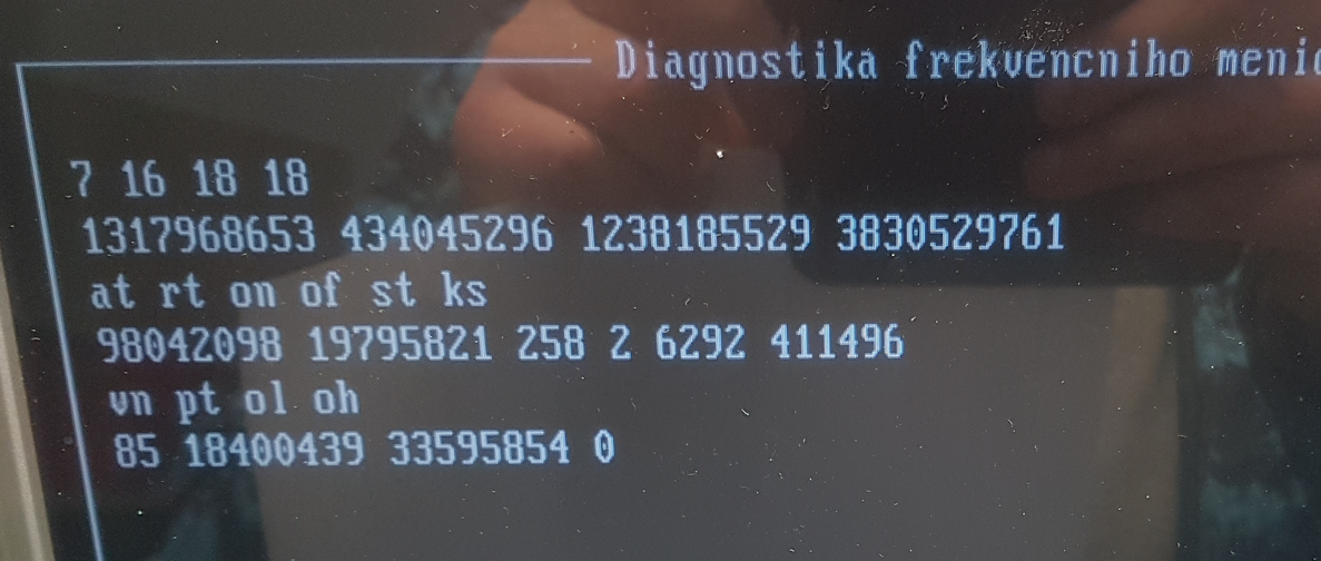

Podle statistiky stroje A obrobil 411 496 ks. Pracuje při konstantních otáčkách 12000/min. Obrobení trvá 1,17 min - tedy na jeden kus 14000 ot. Celkem tedy naběhal 5,77 miliardy otáček.
Pracoval // s přestávkami // 3 roky. Dle statistiky došlo 18* k fatálnímu přetížení - ostatně v kalených čelistech upínače jsou mocné jizvy.
Jeden kus "zhubne" obráběním o 18g - celkem tedy odebral 7,4 tuny hliníku 6082 T6.

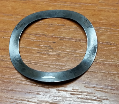

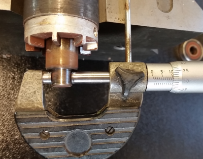

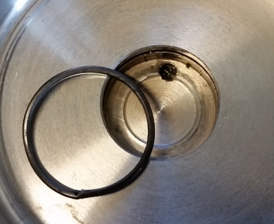

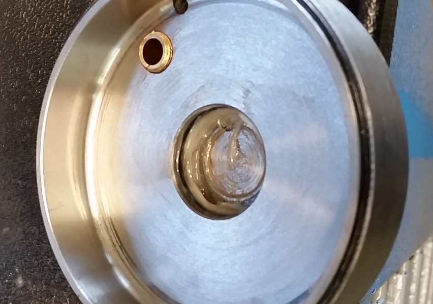

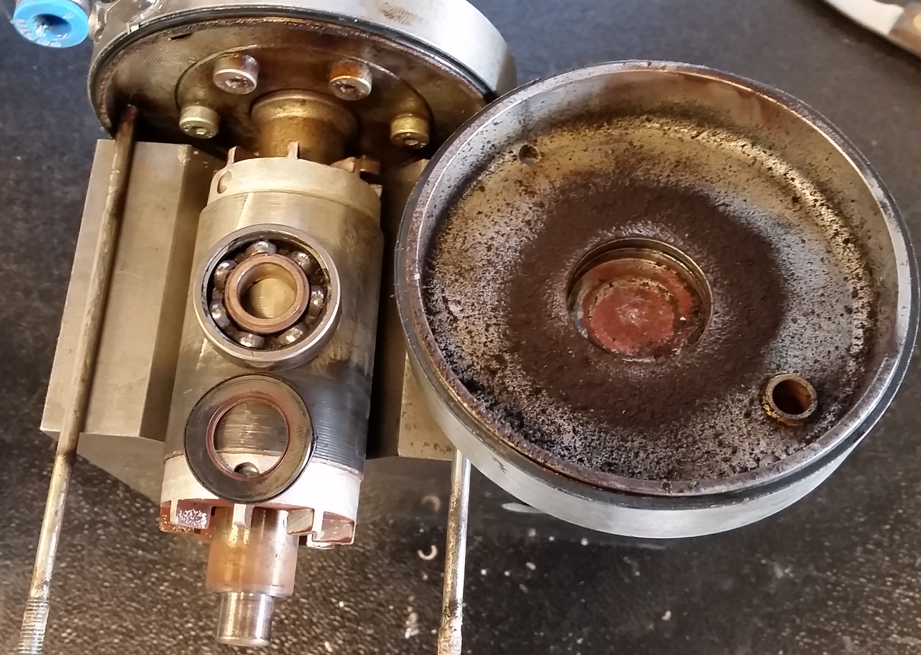

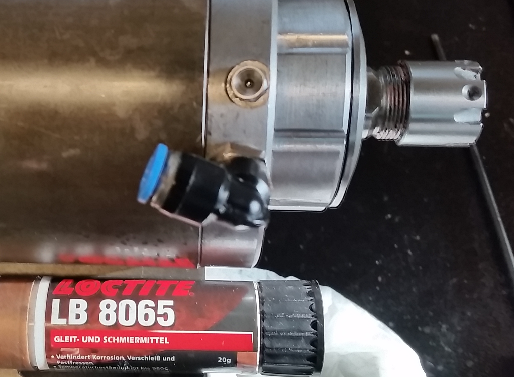

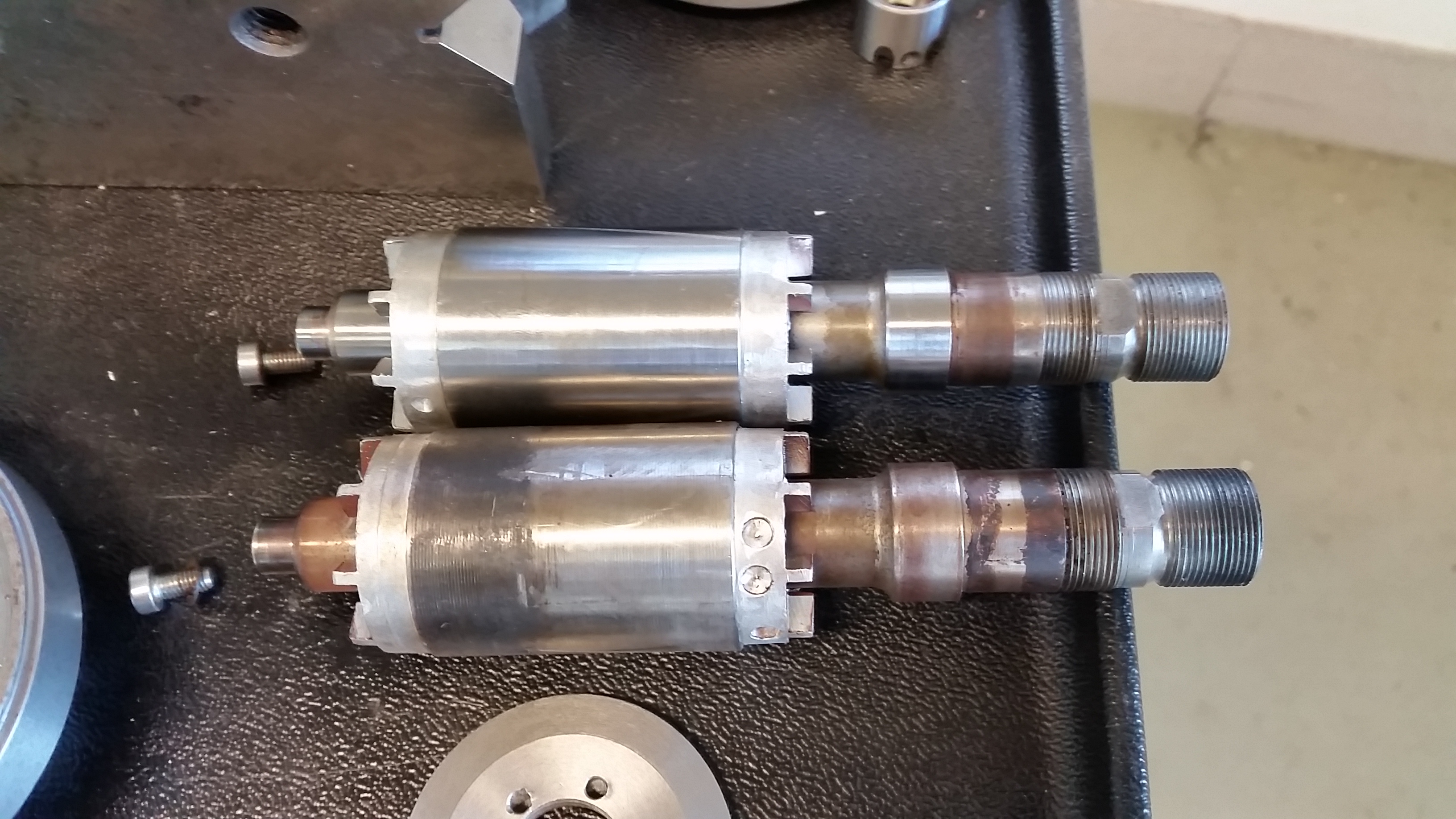

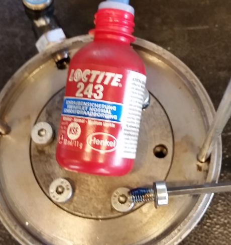

Fréza pr 10 tříbřitá - tvarová, chlazená emulzí. Na motoru byly vrstvičky sanytru od zaschlé emulze. Motor se točil ale bylo cítit že ložiska jsou KO. Po rozebrání jsem zjistil, že je zcela zadřené zadní ložisko a všude jsou stopy tlakové koroze // taková ta rezatá špína //. Zadní ložisko se protáčelo na hřídeli a zcela ji zničilo. Přední ložiska byla kupodivu v docela dobré kondici i když musela dostat "za uši" od uvolněného zadního ložiska. Po otevření krytu v nich bylo mazivo a zřejmě by ještě něco naběhala. Brzdicí O kroužek zadního ložiska byl ztvrdlý a zralý na výměnu Vlnovcová podložka byla odřená a také na výměnu Po konzultaci se zákazníkem jsem rotor vyměnil za jiný - použitý ale bezvadný. Při montáži je nutné všechny šroubové spoje pojistit lepidlem Zadní ložisko je předepínáno vlnovcovou pružinou a bržděno O kroužkem. Musí se axiálně posouvat aby vyrovnalo tepelnou roztažnost a předepínalo zadní ložisko. Je nutné lůžko ložiska namazat vazelínou shodnou s vazelínou ložiska aby nedošlo ke kontaminaci. Při montáži se nesmí do ničeho ťukat ani použít násilí. Na závit matice ER16 je dobré použít protizadírací pastu // nejen při opravě //. Záběh začínám asi na 60 Hz - 15 min FW - 15 min REV - 5 min pauza. Pak pokračuji až na cílovou frekvenci viz doporučení výrobců ložisek. Záběh trvá cca 5 hod !!! Tento Atas je jeden z nejstarších v provozu // má ještě menší rozteč šroubů příruby // a je myslím potřetí na "generálce". Ložiska nyní stála 2424CZK přední // 2 kusy // a 1378CZK zadní // jedno //. Za tu novou hřídel jsem zákazníkovi naúčtoval 1500CZK. Rozborka, vyčištění, drobný materiál // těsnění , O kroužky, odmašťovače a spojovák // montáž a záběh jsem zákazníkovi účtoval 2000CZK. Celá generálka tedy stála 9726, což je cca jedna 7hod směna práce stroje.

Později // u pozdějších typů // jsem zadní ložisko nahradil dvojicí a raději hybridem, protože to je nejslabší článek. Ložiska vždy umřela na "sucho" - tedy spotřebování té "doživotní" vazelíny od výrobce. Při velmi podobném zatížení vykazují ložiska pravidelně domazávaná motorovým olejem 0W20 několikaknásobnou životnost.
V současné době běží tři Atasy paralelně na jiné výrobě. V jednom jsou 2+2 FAGy, v jednom je "čína" co doporučoval Dawe a jeden je přimazáván olejem. Dofám že zakázka vydrží a bude možnost porovnávat. Jsem na to dost zvědavý.

Ano závit je M20*1.
Závity jsem řezal SK plátkem Iscar. Ty hřídele má Atas velmi slušně udělané a zušlechtěné. Obávám se, že HSS nože se do nich "nedostanou".

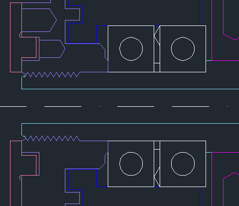

Pokud chceš použít "dolů" dvojici obyč ložisek // určitě to bude chtít zásahy do víka // udělej to jako na obrázku :
/// ten obrázek je jen inspirace - je to zadní sestava ATC Atase ///
Tedy - vnitřní kroužky stáhneš tou maticí přes mezikroužek a mezi vnějšími máš vlnovcovou podložku. Pak ti jedno ložisko "chytá" i axiální síly.

Ahoj,zverodoktor píše: ↑29. 12. 2020, 4:28 Ahoj Milan,
prosím ťa akú úlohu má ten gumový brzdiaci krúžok?
ten kroužek je i v origo Atasu a najdeš jej i v Tecnomotorech a podobných. Vnější kroužek ložiska je ve víku suvně a je předepínán tou vlnovcovou podložkou. To jednak eliminuje tepelnou roztažnost stator / rotor a zadruhé předepíná zadní ložisko, aby nedošlo k prokluzu kuliček po dráze. /// ta vlnovcová podložka je i v obyč asynchronních motorech ///. Ten gumový kroužek zamezuje protáčení vnějšího kroužku ložiska, aby se to "nevymlelo".
Je tedy extra důležité nezaflákat to ložisko nevhodným mazacím tukem nebo ho tam nedat moc. Pak by to překonalo ten brzdicí efekt.

máš pravdu, už toho moc nezbývá. Plášť a statorové plechy s vinutím jsou beze změn. Kotva na hřídeli také. Na hřídeli jsou dva nové závity. Jsou nová víka a drobné díly k nim. Ale toto je ještě pořád Atas ! Dělal jsem s nimi psí kusy a dával jim opravdu fest zahulit.
Žádný neshořel !!! Jednou jsem měl problém s odletováním přívodu na konektoru. To bylo jediné co lze výrobci vytknout. Jinak za hobby cenu hodně profi výrobek.
