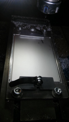

Borci, nemuzu najit na eBay ani Alikovi takove ty cyklisticke rychloupinaky s M6 zavitem az do konce upinaciho sroubu, ktere se pouzivaji na stazeni objimky sedla, nebo na naboje kola.
Zvykl jsem si je pouzivat jako upinaci prvek do ruznych pripravku pro frezovani, je to kompaktnejsi nez klasicke rychloupinky, ale potrebuju k tomu ten prodlouzeny zavit.
Jeste loni jsem to na eBay kupoval, ale ted je nejak emuzu najit, vsude narazim jen na typy, ktere nemaji zavit vyriznuty az do konce a maji zuzeny drik. Viz obr s naznacenym zavitem.

Diky.
Sice nema zavit uplne do konce ale i tak to na radu veci uz pujde pouzit.
Potrebuju to treba na maloseriove pripravky pro frezovani pristojovych panelu jako ten na fotce, apod.

Jasne, hlavni vyuziti je v tech seriich, tam je rozdil oproti utahovani klicem nebo akusroubovakem propastny. Odhadem treba pro ten rig na foto 10s vs. 30s na kompletni prohozeni obrobku (tloustka pouzitych panelu (viz foto) je celkem konzistentni,cca +-0.05mm max.
Doplnim, ze jsem jeste dostal tip na tenhle typ z ceskeho e-shopu za hezkou cenu. Ten ma, zda se, zavit skoro az na konec.
