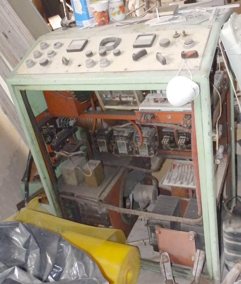

david.1 píše: 29. 12. 2020, 12:53 C s tou VUMA? Z tý doby o bude ještě lampový? To budeš porážet na měď? Neznám ji,ale pamatuju z Waltrovky ty úžasný šatní skříně,co u toho byly všechny naložili drapákem a jely směr kovošrot..

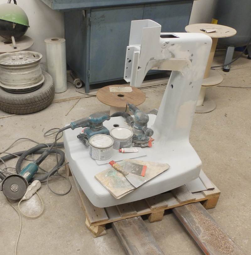

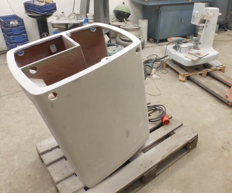

No jasny, je to lampovy a ma to i osciloskop se zelenou obrazovkou ;-) Ale nesehnal jsem schema, tohle az odejde, to asi neopravim. Pak budu muset postavit nejakej moderni zdroj. A nekdo z toho ukradnul motorek pro posuv hlavy. Dam servo... Zatim jsem obrousil odlitky a zakladovka-tmel-plnic a brzo uz i barva.
kdybys to řekl dřív,v lednu šla u nás do šrotu celá krásná a fungující docela přijatelně malá Charmileska.. Vlastně ne celá,vzal jsem si z ní lampičku:-).Taky byla z pravěku,ale tipuju tak o patnáct let novější..
Aaa, takova skoda, Agie byl vzdycky muj sen :-( No jo, to bych si vzal. Jeste mi ke stesti chybi dratorez... Kdyz u EDM stroju me stve, ze masiny jsou hrozne velky a nekompaktni na to, jakej to ma pracovni prostor. A misto v dilne ubyva hrozne rychle...

Tak tohle je maliký,ani almara u toho není šatní,ale jen takovej peřiňák. Já znal větší..Ale neznám už nikoho,kdo by na tom dělal,nebo o tom něco věděl.Ten člověk,co to měl na starost ve Waltrovce už nežije..
O drátovce vím,teda jestli ji už nevyvezli do šrotu. Jak bude chvilka,zajedu se tam zeptat. K té by jsme ještě obsluhu sehnali.
