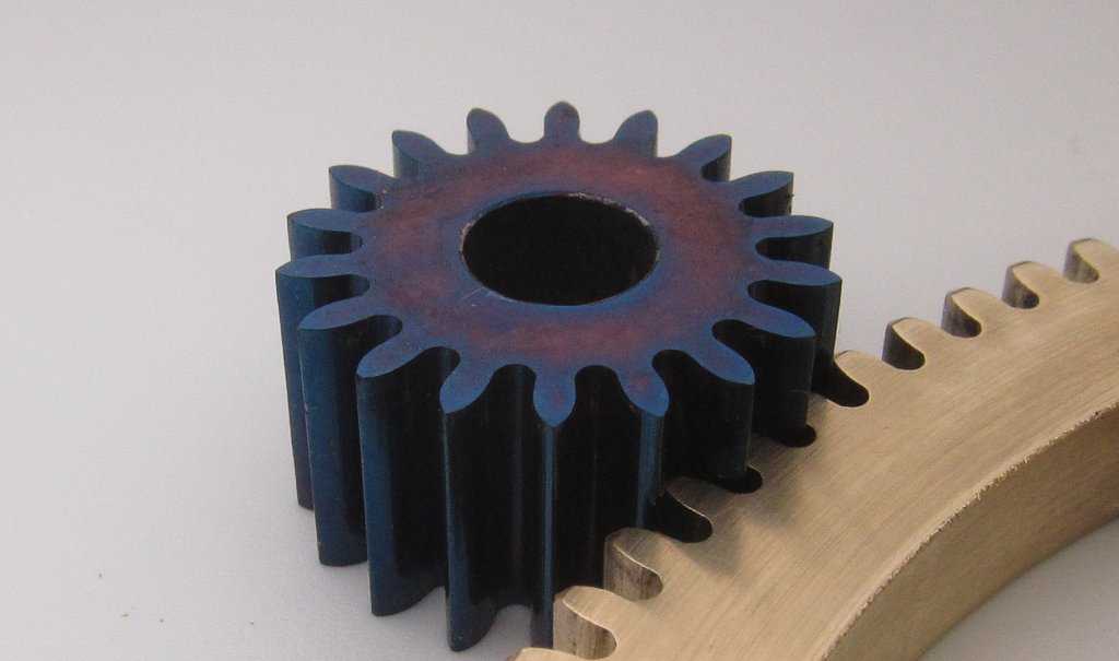

jova
Příspěvky: 2576
1. 1. 2021, 10:03
Reinkarnace píše: 1. 1. 2021, 8:41
jova píše: 1. 1. 2021, 7:50 V tom případě, bych to nejdříve šoupnul do trouby a nechal naběhnout nějaké tmavší barvy. Po tom nalakování by to mohlo vypadat moc hezky.
A co nějaký brynýr?
Taky možnost. Ono v podstatě oboje je vytvořením povrchových oxidů jen různými metodami. Já používám tu tepelnou variantu, velké věci jsem dělal v troubě, drobnosti na vařiči v mosazných pilinách. Při té tepelné úpravě se podle mě dosáhne mnohem větší barevné škály a barvičky jsou někdy luxusní :) S chemií zkušenosti nemám.

Příspěvky: 3849
1. 1. 2021, 12:09
Ahoj Pepo,
na dosiahnutie fialovej-modej-čiernej farby teplom je treba súčiastku vyhriať na 300-400°C. Nestrácajú kalené súčasti pri takýchto teplotách už tvrdosť? Predsa len pri tom brunýre má kúpel "iba" 140°C

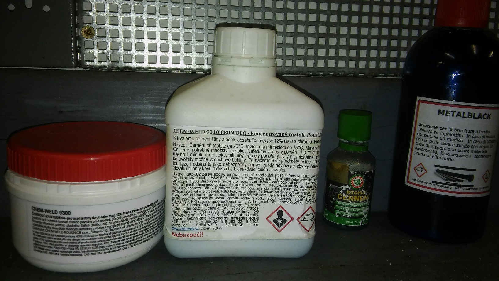

Jestli ten material nema prilis chromu a Niklu, tak se da snadno udelat studene rychlocerneni. Chce to jen dobry pripravek na bazi oxidu seleniciteho a dodrzet postup. Zdaleka ne vsechny prodavane pripravky funguji. Vlastne se da rict, ze vetsina nefunguje dobre.
Mam po letech praktikovani overene dva: kapalny Chem-weld 9310 a pro nejnarocnejsi aplikace polotuhy Chem-weld 9300. Jsou perfektni, brynyr je po nich cerny jako bota a drzi na veky.
Na mene narocne aplikace jeste funguje pripravek Klever prodavany na drobne opravy brynyru u zbrani (to je ta mala zelena flasticka na obrazku). Cerneni je hotove do peti, deseti minut. Nutno ale pracovat opatrne a soustredene, ten oxid je celkem toxicka chemikalie.

Britt
Příspěvky: 1830
Registrován: 8. 5. 2019, 5:36
1. 1. 2021, 1:19
Chemweld má kvalitní věci a mohu jen doporučit.
1. 1. 2021, 3:43
Je prosím možné po naředění a použití pak ten použitý roztok dlouhodobě skladovat a znovu používat, nebo to nějak časem degraduje?
Přece jen úplně zadarmo to zrovna není. A hodilo by se mi to vždy jen čas od času na nějaké jednorázové drobnosti.
Díky.
Dawe
Příspěvky: 3118
1. 1. 2021, 3:46
Ano, da se to skladovat, degraduje postupne jako treba chlorid zelezity pri leptani PCB.
Navic, ten chem-weld je tak silny, ze na vetsinu materialu staci potrit slabouckou vstvickou nanesenou stetcem, takze spotreba je minimalni. Jen to chce timto zpusobem dvakrat opakovat po tech asi 5 minutach s rychlym mezioperacnim oplachem.

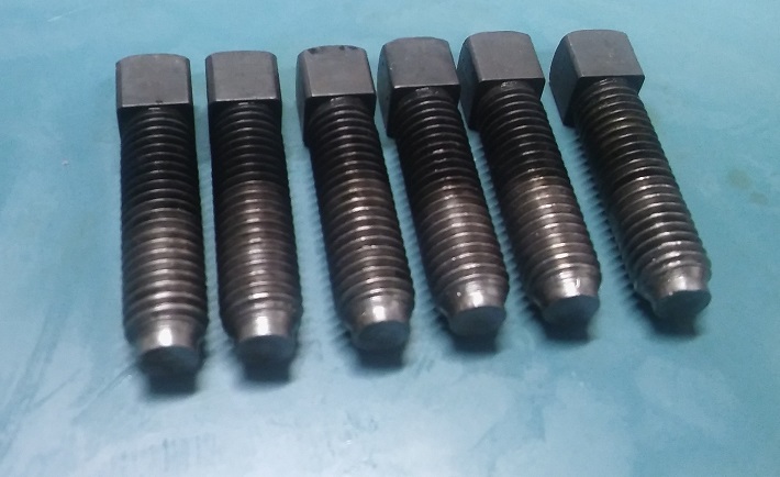

1. 1. 2021, 3:55
Zrovna cernim srouby k jedne nozove hlave. Tak davam pro predstavu fotku sroubu napul nacernenych (aplikovana jedna vrstva steteckem a foceno po par minutach.
srouby nozovka UH542

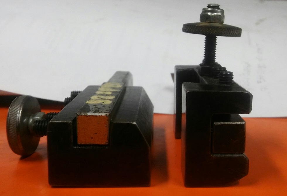

edit> a kdyz vylozene sedne material, tak po dvou opakovanich to rychlocerneni vypada tak jako ty QCTP rychloupinace na druhem obrazku.
