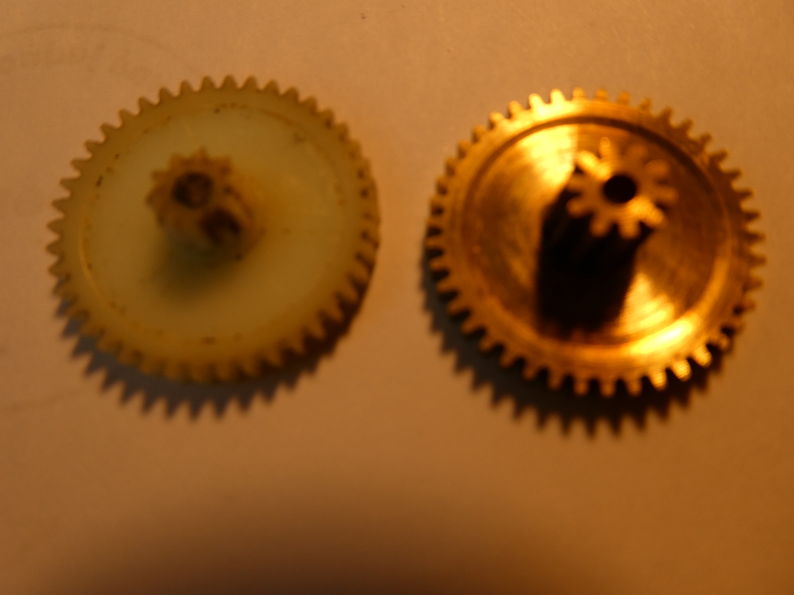

Zatím se neobjevilo nic o výrobě ozubených kol na MNce, kromě dělicího způsobu.
Pokoušel jsem vymyslet odvalovací výbavu. Podařilo se, už asi dvacet let mi funguje.
jova
Příspěvky: 2547
1. 1. 2021, 4:49
Nádherná práce. :)
ladis1973
Příspěvky: 92
Registrován: 20. 1. 2016, 4:06
2. 1. 2021, 3:25
Chytře vymyšlený, díky za inspiraci! Ten šestihranný unašeč kardanu je z navařeného ořechu z goly nebo jak?
jmj
Příspěvky: 26
Registrován: 7. 3. 2020, 4:50
2. 1. 2021, 4:41
ladis1973 píše: 2. 1. 2021, 3:25 Chytře vymyšlený, díky za inspiraci! Ten šestihranný unašeč kardanu je z navařeného ořechu z goly nebo jak?
Dobrý den,
žádná Gola, jen hlava z imbus šroubu a do trubky zapájená mosazí.
