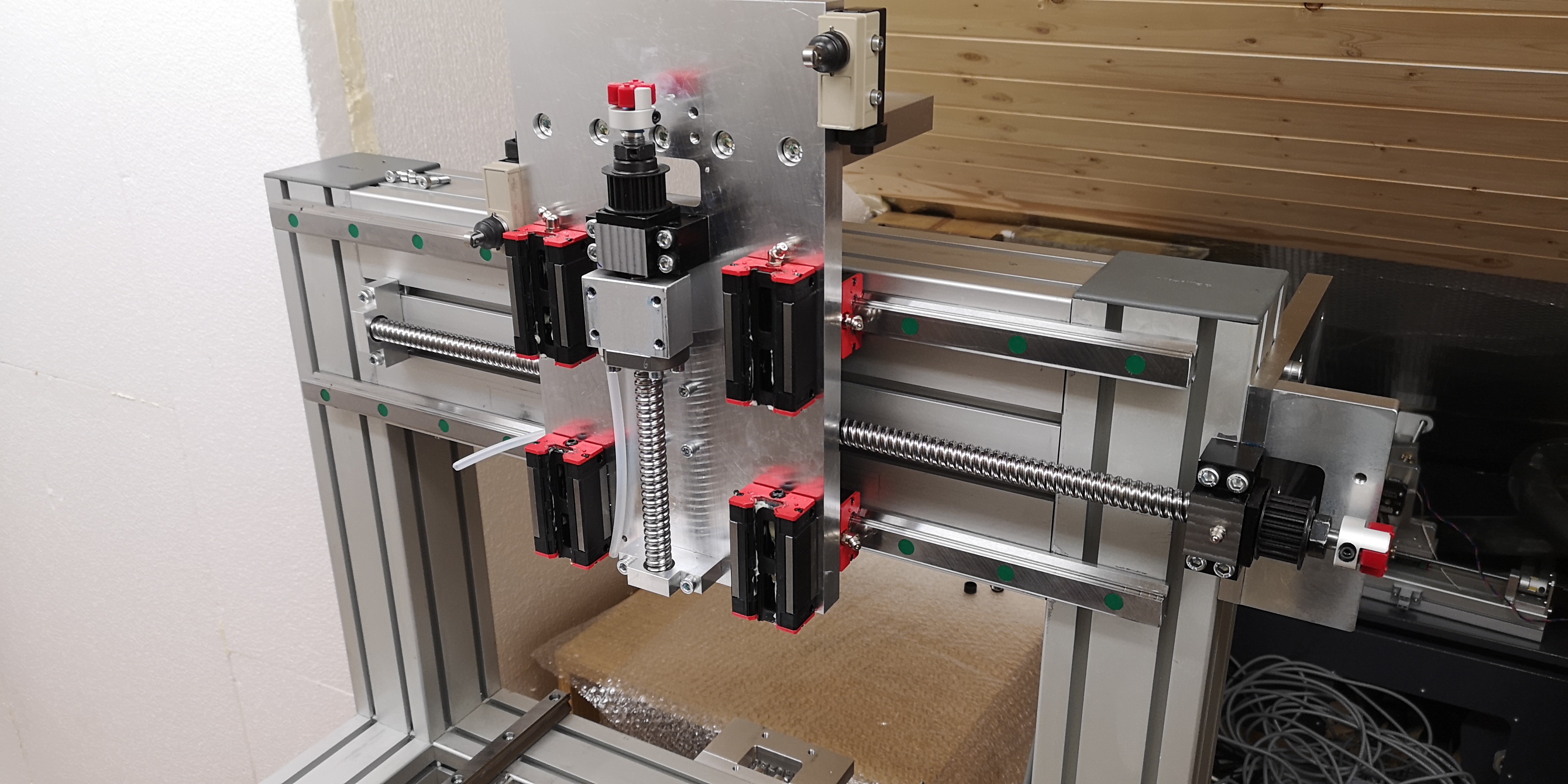

Sestavil jsem z větší části osy a přemýšlel jak umístit koncové spínače na osu Z.
Nakonec jsem to vyřešil válečky, jsou pevné, na kladku pěkně najíždí a tím že mám otvor mimo osu je koncová poloha i drobně stavitelná.
Cjuz
Příspěvky: 2476
Bydliště: Předklášteří
11. 1. 2021, 8:02
Dokončení sestavení osy X, zde naštěstí bylo možné použít srovnávání podle kuličkové matice povolováním desky pevného domku na Al profilu.
Takto se to dá seřídit rychle a přesně (tedy přesně v rámci této konstrukce)
"Test" ježdění pomocí akučky a rukou.
Bohužel jsem tím trochu vyděsil manželku v místnosti pod půdou, přenos vibrací přes ukotvené nohy na beton je v tomto ohledu nepoužitelný.
No až to celé srovnám budu to muset zvednout a začít řešit co dát mezi kvůli přenosu hluku. Výhoda je závit M8 v noze tak nejdřív zkusím nějaké silentbloky.
čínská kuličkáda, tohle profi vedení a šrouby nedělají
https://youtu.be/M9JL8eX3z1E
