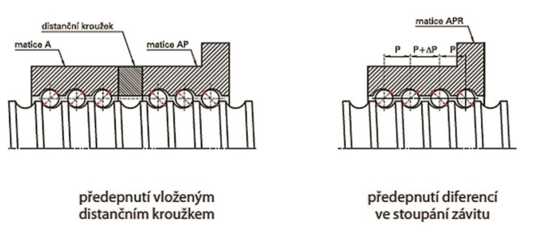

Tady je vysvětlené, proč v matici vzniká vůle i když je "předepnutá" :
A takhle to vypadá v předepnuté matici :
Existují i matice a šrouby "čtyřbodové" kde se každá kulička dotýká ve dvou bodech šroubu a ve dvou matice. Je to ovšem výrobně velmi náročné a používá se to pouze u broušených verzí.

Takže matice s menší únosností a přiměřeně nižší tuhostí bude mít na obrábění vliv ZNAČNÝ.
Je třeba si uvědomit že je li stroj na lineárním vedení i několik set kg těžký suport utlačíte prstem. Všechny síly u horizontálních os tedy "drží" šroub. Samosebou je důležité i uložení šroubu.
Kdysi jsem postavil malou frézku a použil jsem tam šrouby rexroth 16*5 s jednoduchou maticí. Protože to bylo na lineárech 35*90 očekával jsem solidní tuhost. Byl jsem velmi hořce zklamán !
Když jsem kontroloval tuhost mezi šroubem a maticí zjistil jsem že i fréza pr 10 s tím v oceli "cloumá" o 0,05 až 0,07 aniž by tam byl nějaký mrtvý chod. Tak jsem tam vyměnil šrouby za broušené s dvojitou předepnutou maticí a stroj neuvěřitelně ztuhnul.
Zjistit u stroje se třemi osami, kde vzniká nějaká netuhost v dynamickém procesu obrábění je nesmírně obtížné i s profi vybavením. Pak se ti stane, že se to někde rozkmitá a uletí fréza nežli stačíš zaregistrovat co se stalo. To se týká i přesnosti, kvality povrchu ...
Pokud tedy stavíte stroj z nějakých hliníkových přířezů / profilů, tak asi jednoduchá matice postačí. Pokud se snažíte o polymer betonové konstrukce, nebo něco na litině, tak mi fakt připadá zbytečné si do toho vnést binčus nevhodnou maticí / šroubem.
Při diskusích se tu soustředíte na VULI, ale vůbec neřešíte TUHOST.
