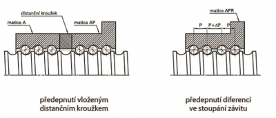

Důležité je zjistit si / uvědomit si jaká je konstrukce matice.
Nejjednodušší matice mají pouze spojitou šroubovici a vůle předpětí se nastaví právě těmi kuličkami.
Jednoduché bezvůlové matice mívají šroubovici v polovině "odskočenou" a půlka kuliček vytváří předpětí na jednu stranu a půlka na druhou. Ty se také vymezují velikostí kuliček ale parametry jsou mnohem lepší. Je nutné si vědomit že ten mezizávit kde je posunuté stoupání je v podstatě nefunkční // nic nenese // a matice má tedy v praxi jen 1 až 1,5 funkčního závitu na každou stranu.
Toto řešení je vhodné pro větší rychlosti a malé zatížení.
Dvojitá předepnutá matice je nejlepší volba. Nejvíce kuliček tvoří nosný styk mezi maticí a šroubem. Sestava tedy bude mít nejvyšší tuhost. Je ovšem nutné použít přesnější šroub, aby nedocházelo díky odchylkám stoupání šroubu ke změně předpětí.

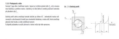

Tedy čím více se úhel styku přes kuličky // mezi šroubem a maticí // odchyluje od kolmice k ose rotace šroubu // matice // tím je nosnost při stejných / porovnatelných rozměrech vyšší.
Konkrétně u matice 16*5 se třemi funkčními závity je uváděn koeficient tuhosti 350 N/um.
Je potřeba si uvědomit že u jednoduché matice táhne na jednu stranu polovina závitů - tedy 1,5 závitu. Uvědomte si že z celkové délky matice něco uberou stirátka, něco rekuperátory a pokud je matice jednoduchá bezvůlová tak také mezizávit.
Další vliv na únosnost a tuhost je dán stoupáním závitu : // jednoduchá matice //
16*5 12300 N 350 N/um
16*10 9600 N 280 N/um
16*16 6200 N 171 N/um
// zdroj katalog Rexroth //
Tady je vysvětlené, proč v matici vzniká vůle i když je "předepnutá" : A takhle to vypadá v předepnuté matici : Existují i matice a šrouby "čtyřbodové" kde se každá kulička dotýká ve dvou bodech šroubu a ve dvou matice. Je to ovšem výrobně velmi náročné a používá se to pouze u broušených verzí.
