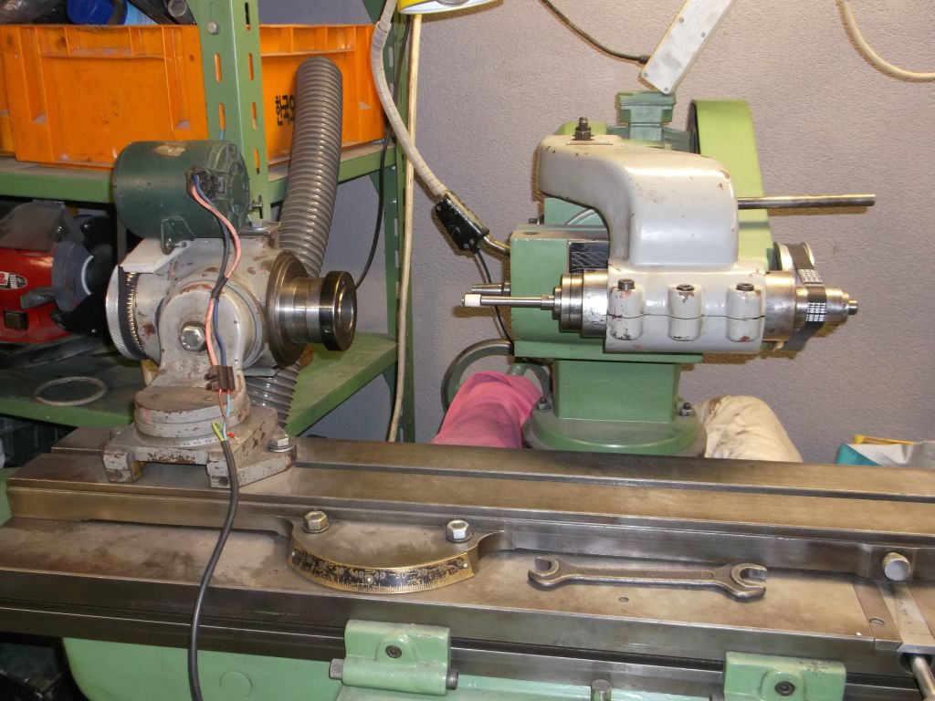

Nevíte někdo o fortuně pro vnitřní broušení, rameno bych mohl sehnat ale bez fortuny
Díky
Díky
WEILER LZ280, FNA22
r4cv
- Příspěvky: 2952
- Registrován: 8. 12. 2009, 8:32
- Bydliště: Topoľčany
takto vyzerá rameno na vnútorné brúsenie:
vreteno má priemer 70mm, je vymeniteľné. ja som moje zohnal niekde v kovošrote pri rušení jednej fabriky. ozn. tam nie je, našiel som len malé písmenká A20. rozmery toho vnútorného vretena sú pr.70mm, dĺžka cca 225mm, bez držiaku a remenice
ďalej mám ešte jedno vreteno, ktoré by malo byť ku tejto polke.
má vonkajšie kužele na oboch koncoch, priemer telesa 70mm, dĺžka cca 260mm (originál je cca 225mm). toto je asi na vysunutie kotúča ďalej od stĺpu pri brúsení na plocho a pod. označenie tohto vretena je FLT-1.
