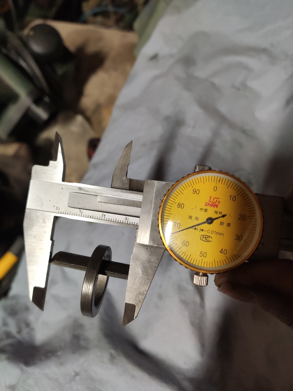

gaminn
Příspěvky: 952
7. 1. 2021, 7:48
Rozměry dodám a to odvrtání - přesně jak píšeš - postupně jsem zvětšoval průměr vrtáku, až se vrták kousnul a mazničku jsem vytáhnul (bohužel si už nepamatuju průměr vrtáku, který vyhovoval). Takže otvor pro mazničku zůstane netknutý.

gaminn
Příspěvky: 952
7. 1. 2021, 6:17
Tady jsou ty rozměry. Akorát jsem zapomněl jeden rozměr pera...
novic
Příspěvky: 1839
7. 1. 2021, 7:05
Ďakujem !!!!!
Tak zajtra hádam prídu maznice a niekedy behom týždňa by som skúsil zbachat toto. Rozmýšľal som nad vypalkom ale to bude na keď lebo to prikali na krajoch.
Maznice v slepej diere skúsim odvrtat. Až by nešlo príde na rad zváračka. :D ďakujem za fotky.
