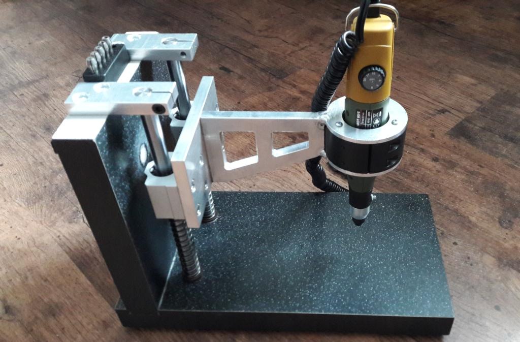

Vrtačka na plošné spoje. Ještě musím vychytat pružiny, tyhle jsou moc tvrdý. Jiný jsem doma neměl, ale už jsou objednaný.
Ještě dotaz; je možné, že ty vozejky drhnou už z výroby? Neuvědomuju si, že bych do nich zanesl nějakej bordel. Jen jsem otřel tyče a nasadil je.

pafik píše: 9. 1. 2021, 12:02 Vrtačka na plošné spoje. Ještě musím vychytat pružiny, tyhle jsou moc tvrdý. Jiný jsem doma neměl, ale už jsou objednaný.
Záleží jak mají poskládané / vedené kuličky. Některé lineáry prostě takové zatížení moc neumí, síla působí na horní a dolní kuličky a zbytek je volný. Pak se to při pohybu přecvakává. Mě to nedělali ložiska z pevného materiálu a nebyla to čína. Hodně by pomohlo dát tam dva vozíky klidně hned nad sebe.
Další věc že u čínských lineárů je vždy propláchnu pořádně čističem a pak namažu, sem tam v tom mají binec.
9. 1. 2021, 12:22
pafik píše: 9. 1. 2021, 12:02 Ještě dotaz; je možné, že ty vozejky drhnou už z výroby? Neuvědomuju si, že bych do nich zanesl nějakej bordel. Jen jsem otřel tyče a nasadil je.
S takhle velkým vyložením a krátkým vozíkem už je slušně páčíš. A ještě při silných pružinách.
Tak se skoro ani moc nedivím.

pafik píše: 9. 1. 2021, 12:02 .....
Chyba návrhu konstrukce, jak píše Mex.
Proč toho Proxxona takhle trápíš?
Ten na rozdíl od jiných malých toolů má pro to osazení průměr 20mm?

přidej si tam páku tak aby pohybovala s vozíky v jejich ose

Já s tím budu vrtat tlačením na konstrukci u vozejků, tak jsem to i testoval. Pro zdvih 3 mm žádnou páku nepotřebuju.
Uchycený je to tak proto, že jsem měl udělanou vrtačku na dvou pružnejch planžetách a jen se ohýbaly, ale tam opisuje špička vrtáku oblouk, a TK vrtáku 0,8 to nedělá dobře. A starej Proxxon, co jsem tam měl, to uchycení 20mm nemá. Takže jsem to plastový uchycení využil.
Cjuz: takže až přijdou slabší pružiny, když stáhnu vozíky a strčím je na den do mycí vany, pak to vyfoukám a kápnu tam olej, tak to jen prospěje? To jsem chtěl slyšet :)

Ten co máš na fotce ho ale má ;-)

Tak jak to máš se to bude křížit i když to namažeš čímkoliv. Je to hňupovina, jak často píšeš.
Hezká konstrukce! Mě tam chybí jen křížový stolek a tři krokové motorky (vyhnout se ručnímu vrtání plošňáků byla primární motivace pro vznik mého CNC) :lol:

pafik píše: 9. 1. 2021, 1:22 Já s tím budu vrtat tlačením na konstrukci u vozejků, tak jsem to i testoval. Pro zdvih 3 mm žádnou páku nepotřebuju.
můžeš tam dát jakýkoli pružiny a mejt to donekonečna - :lol: s takovým poměrem ramen (délka vedení / vyložení vřetene od pojezdu) to bude tragické vždycky.
Přidat dvě vedení a udělat to tak jak se to normálně dělá.

IMHO to tam má nějak zkřížené (ty dvě tyče) příp. jiný problém, to vřeteno skoro nic neváží, rameno také nevypadá buh ví jak těžké.

Thomeeque píše: 9. 1. 2021, 2:09 IMHO to tam má nějak zkřížené (ty dvě tyče) příp. jiný problém, to vřeteno skoro nic neváží, rameno také nevypadá buh ví jak těžké.
No já myslím, že má problém v tom, že vodící pouzdra jakou příliš krátká a má tam velký klopný moment.
