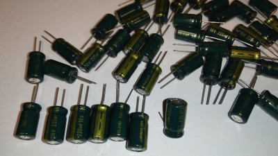

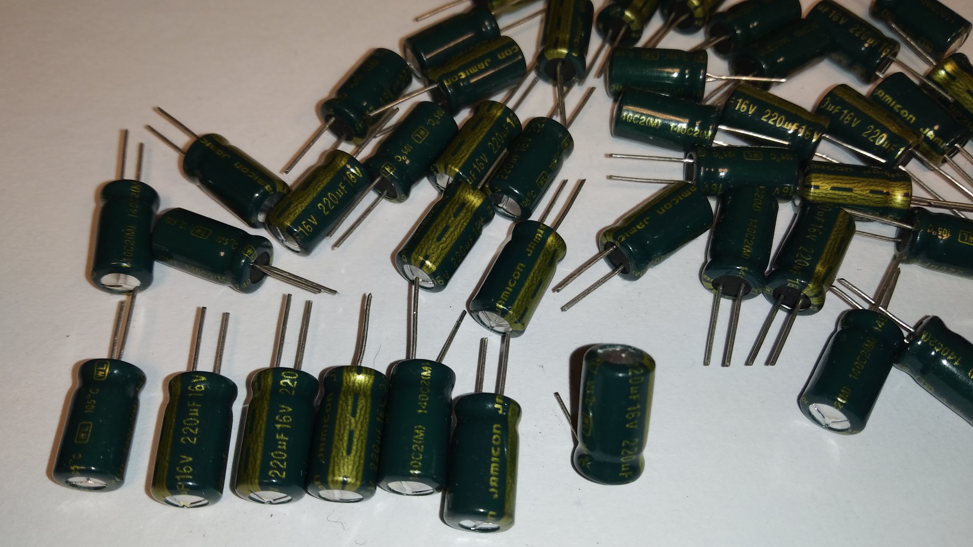

takhle vypadají asi tak 6 let starý, nepoužitý Jamicon 220mikro/16V. Tj. pouze v šublíku, koupený v tehdy asi v GME, Současná kapacita 15 :mrgreen: mikro, ESR 15 (!) ohmů :roll: při 1kHz.
Všechny bez vyjímky nafouklý, některý víc, některý míň.
To jen až tu někdo bude řešit, že je úplně jedno od koho a jaký ty elyty jsou, a že když to hobbík provozuje tu a tam, tak životnost mizerných elytů je bezproblémová.

To neni normalni ani pro Jamicon a ani jine lowend vyrobce. Vydavat to za nejaky dukaz o nekvalite toho daneho vyrobce je cista demagogie.
Pokud takhle dopadnou v supliku po pouhych 6 letech, tak bud ma v supliku fakt horko (vtip), nebo jde o vadnou serii. A to se stava i lepsim vyrobcum.
Sam mam v suplikach stovky podobnych Jamiconu, Samwha RD, Hitano,...po vyrazne delsi dobu a jsou samozrejme v poradku.

u levných elytů je životnost daná hlavně čistotou elektrolytu a folie.
Takže když se to prostě nepovede (u někerých výrobců ne neobvyklé) tak to pak dopadne podle té fotky.
A hádat se? A proč jako? Ztráta času.
Na fotce jsou vyfocený kusy, pro mě to je (byla) zkušenost, co si kdo koupí, každého věc.
