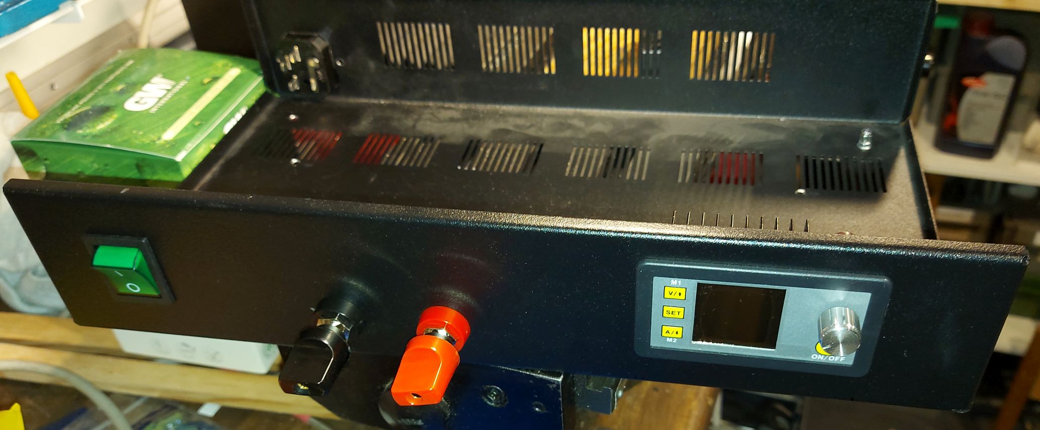

Fotky dát můžu, ale zatím jsem skončil tu:
viewtopic.php?t=28960&start=465

aspoň tohle:

Hezký, ale já jsem stará škola, já bych ty výřezy v panelu jel lupenkovou pilkou, často ji používám...
Dodatek: tedy v tomto případě tak komplikovaného upnutí, jinak ale také občas dělám výřezy do panelů na frézce.

Příspěvek 11. 1. 2021, 9:45
Charon píše: ↑11. 1. 2021, 6:15 Nez to jenom upnes, mam to vyrizle v ruce kotouckem v dremelce asi i s kafem :D
Jesti to, co tam vlozis ma ramecek, je takova presnost zbytecna, ale hezky se na ty fotky kouka :D
Dej pak fotku jak ten napajec bude vypadat.
No nevím 1mm plech?

Příspěvek 11. 1. 2021, 9:48
pavlík píše: ↑11. 1. 2021, 8:26 Hezký, ale já jsem stará škola, já bych ty výřezy v panelu jel lupenkovou pilkou, často ji používám...
No já si myslím, že to sice komplikovaně vypadá, ale práce s tím moc velká nebyla - za hoďku s tím kafem ;-)
Ten úchyt jsem vymyslel během 10 minut takže to byla pro mne čistá radost.

Příspěvek 11. 1. 2021, 9:59
Ale jo, chápu, já dělám na frézce panely velice rád, protože si chytnu výchozí souřadnici xy=0,0, udělám si podle toho výkres výřezů a potom jen jedu dle souřadnic a nemusím na panel nic rýsovat a rysky pracně sledovat a výsledek skvost - čistý panel s přesnými výřezy, až na rohy výřezů, používám sice malou frézu (průměr tak 4 mm), ale i to znamená rohy výřezů dopilovat, aby byly ostré. :D

Příspěvek 11. 1. 2021, 10:18
pavlík píše: ↑11. 1. 2021, 9:59 Ale jo, chápu, já dělám na frézce panely velice rád, protože si chytnu výchozí souřadnici xy=0,0, udělám si podle toho výkres výřezů a potom jen jedu dle souřadnic a nemusím na panel nic rýsovat a rysky pracně sledovat a výsledek skvost - čistý panel s přesnými výřezy, až na rohy výřezů, používám sice malou frézu (průměr tak 4 mm), ale i to znamená rohy výřezů dopilovat, aby byly ostré. :D
Přesně - 4mm HSS fréza.
Jinak to dopilování je brnkačka - právě jsem si vzpomněl jak jsem pižlal díry do skříněk cca před 40 lety ručně. ;-)

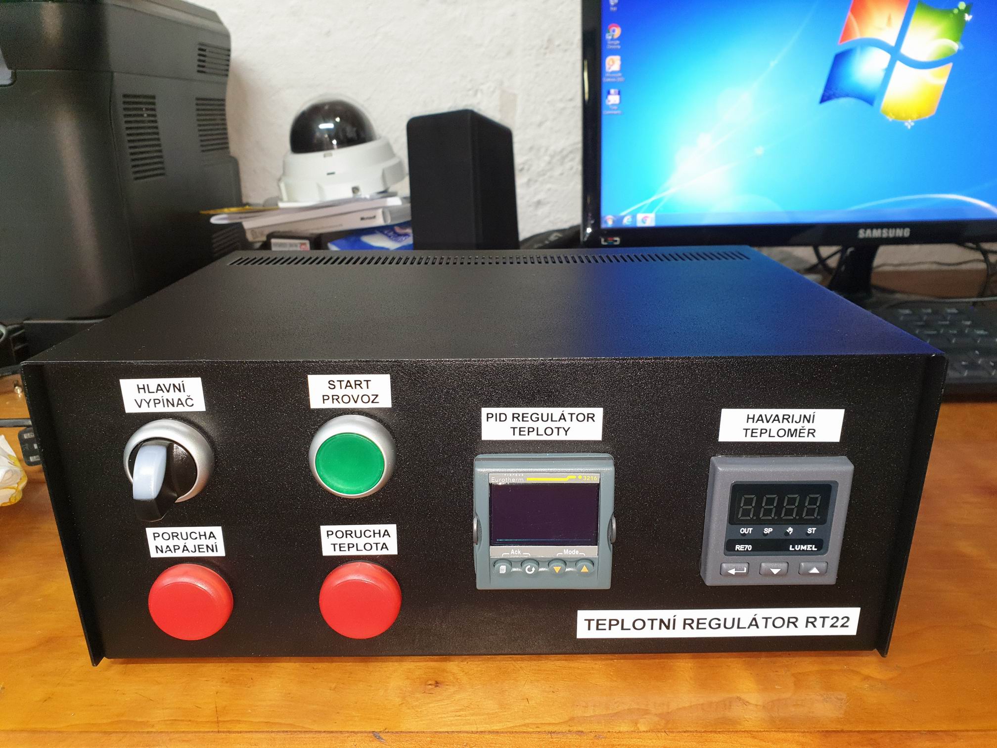

Příspěvek 11. 1. 2021, 3:04
Zdenek Valter píše: ↑11. 1. 2021, 9:45
No nevím 1mm plech?
Delam to bezne, skrinky z gmka jsou milimetr tlusty. No mozna 0.9 abych nekecal :D
Dremlik na to ma takove ty click kotoucky, jde to jedna báseň :D

Příspěvek 11. 1. 2021, 3:37
Thomeeque píše: ↑11. 1. 2021, 3:06 Byla by fotečka nebo link na konkrétní click kotouček, který používáš, plz?
Ahoj zítra budu v dílně a nafotím, je to takový modrostříbrný bazmek :D
Řezal jsem třeba tohle, sice to vypadá jako triviální, ale uvnitř není, musí to hlídat všechny myslitelné poruchové stavy, jsou to zkušební moduly pro naše jaderné vědce :D
