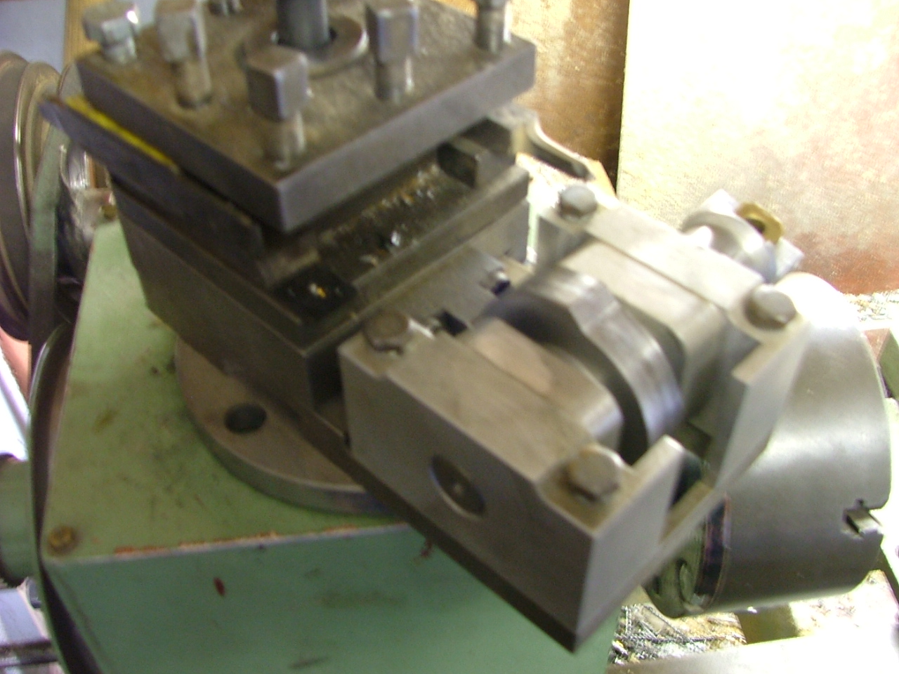

Jinak mám i jiný udělátka k malému soustruhu viz fotky
1. pokus o odvalovačku - není úplná
2. úhelník pro svěráček pro frézování
3. přídavná frézovací osa
4. pokus o výrobu podtáčených tvarů zubů fréz apod. - není úplný
5. úhelník k soustružení např. matic ke strojům a jiným hranatým věcem,
výborná věc
6. původní držák vrtačky
7. suportová bruska
Motor a převody jsem nefotil, protože jsou sundaný a někde dobře schovaný :?

Kruciš ,ať dumám jak chci,furt mi nějak uniká funkce toho úhelníku č.5,možná by pomohlo ukázat místo montáže. A pak princip podtáčení-nejsem strojař tak prosím polopatě vysvětlit :lol:

Ten úhelník je vlastně malý křížový stůl, má dvě osy a základnu, na kterou se upíná obrobek. Upíná se místo patentky. Třeba výrobu matic ke strojům dělám tak, že celý tvar matice opracuji a díru nedělám. Pak matici přišroubuji do základu stroje tam kde má být a skrz vodící ložisko broušenou kulatinkou s malým hrotem označím umístění závitu. Důležité je mít jednu stranu té matice pořád jako výchozí pro vyrovnání. No a pak ji upnu na ten úhelník, vyrovnám a najedu si na ten označený důlek, zajistím osy, vyvrtám díru a pak vyříznu závit.
To podtáčení byl svým zpúsobem úlet. Když jsem to poprvé pustil, tak to málem vylítlo z dílny. Vznikají tam velké síly a hlavně vybrace a to není na můj soustruh. Jinak ale v principu zajímavá věc. Inspiraci jsem čerpal z knížky Příručka řezných nástrojů od Eduarda Schmidta a kol. tam je vše o řezných nástrojích.

Chcelo by to fotit z vacsej dialky aby bolo vidno ako to tam je pripevnene... A nie takto z blizka...
Kilovolt
Příspěvky: 827
25. 11. 2009, 1:03
Aha,takže ten křižáček je vlastně místo sklíčidla s nezávislejma čelistma :idea: a to podtáčení je fakt brutus-mě se zdá,že broušení by bylo lepší(asi -místo nože brusku)-teda esli jsem to dobře pochopil,tak se tam kvedlá nožem v ose podle počtu zubů a vlastně obrábí hřbet zubu.

Jj v reálu to mělo být na každý jeden zub jeden hup vačkou, takže na 4-zubou frézu to skočilo 4x na jednu otáčku vřetene. Celkem zajímavě to cvakalo, ale jak jsem psal je to jen prototyp a bylo to pro mě velký sousto.
