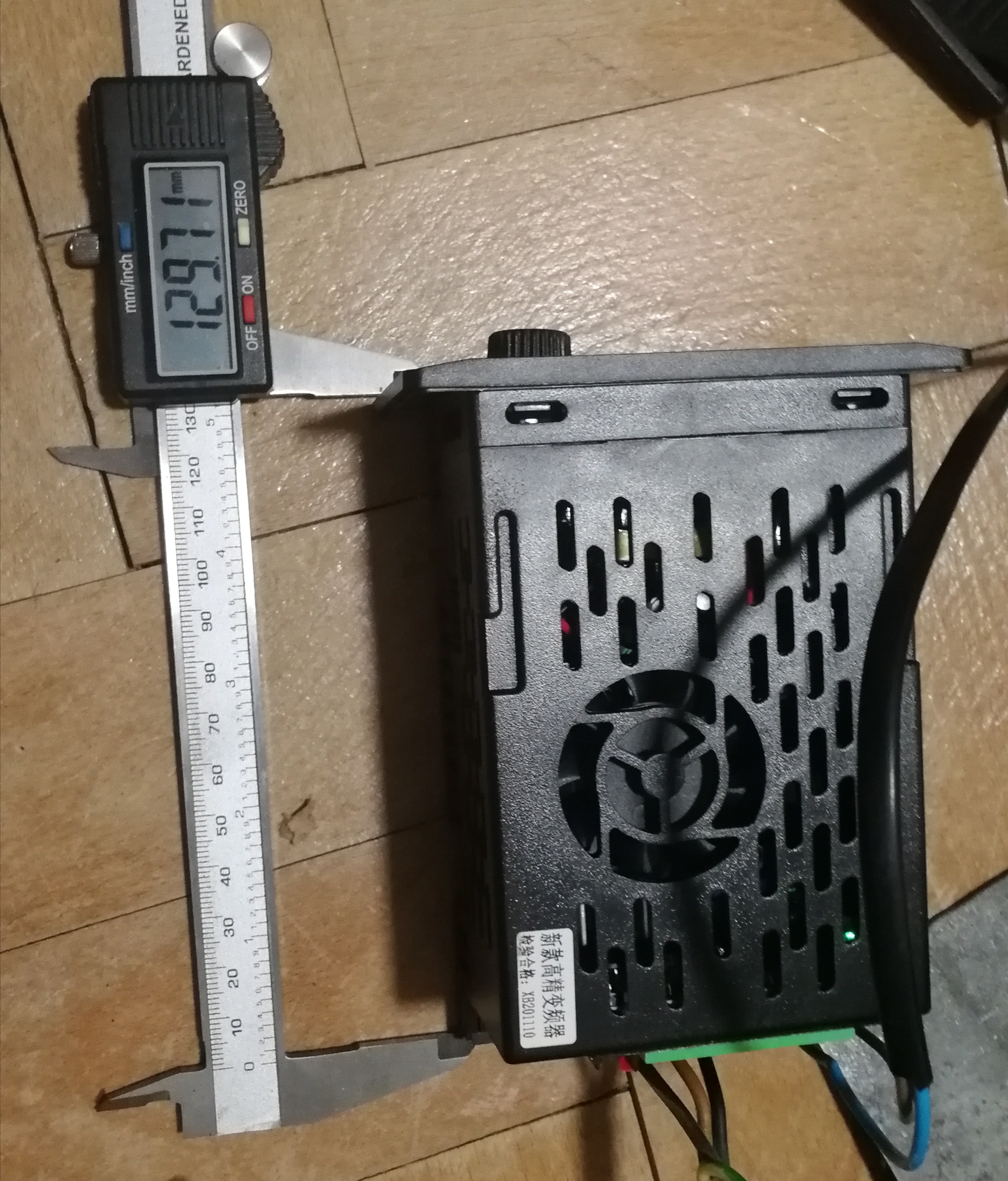

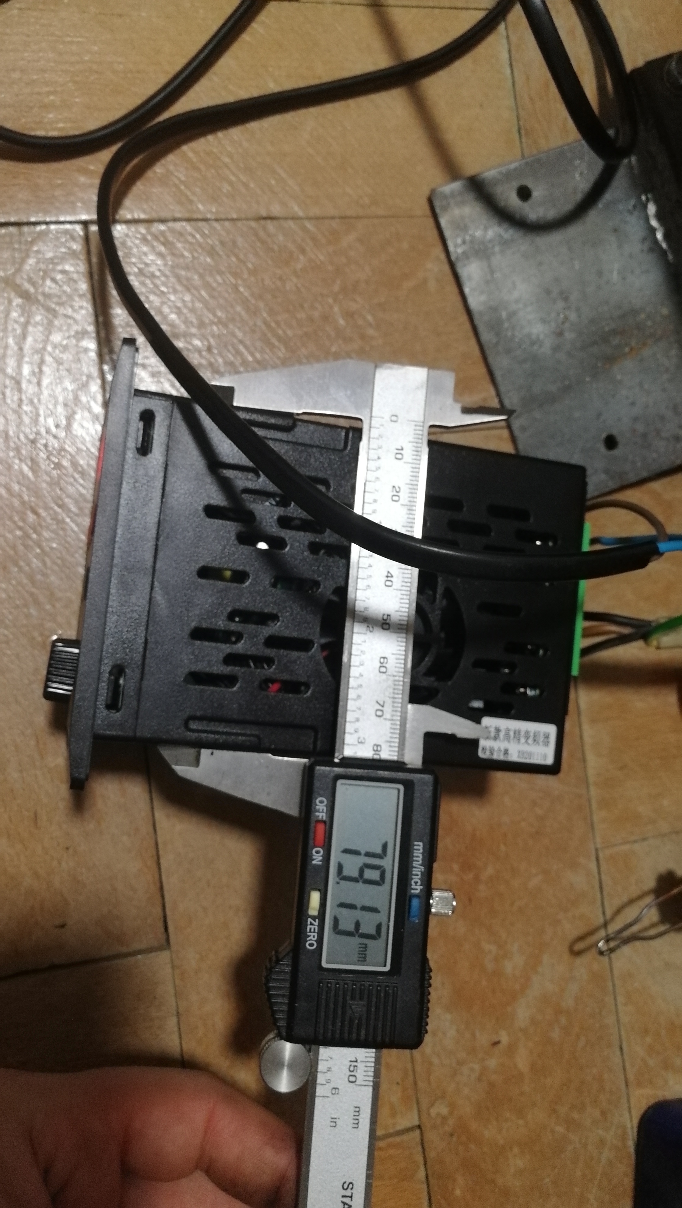

Pre nenarocne vyuzitie pac ma len v/f. A max 99Hz
Ale zase ma prekvapilo ze nejaku silu na 2Hz mal.
Blbe je za manual v cinstine.
Maju 400alebo 750w verziu plus ak ma niekto zaujem rs485.
750w za 27E s postovnim, hlavne to nieje nejaka velka krava, ak by to chcel niekto na malu stojanovu cinsku vrtacku.
Troska otravny vetracik.

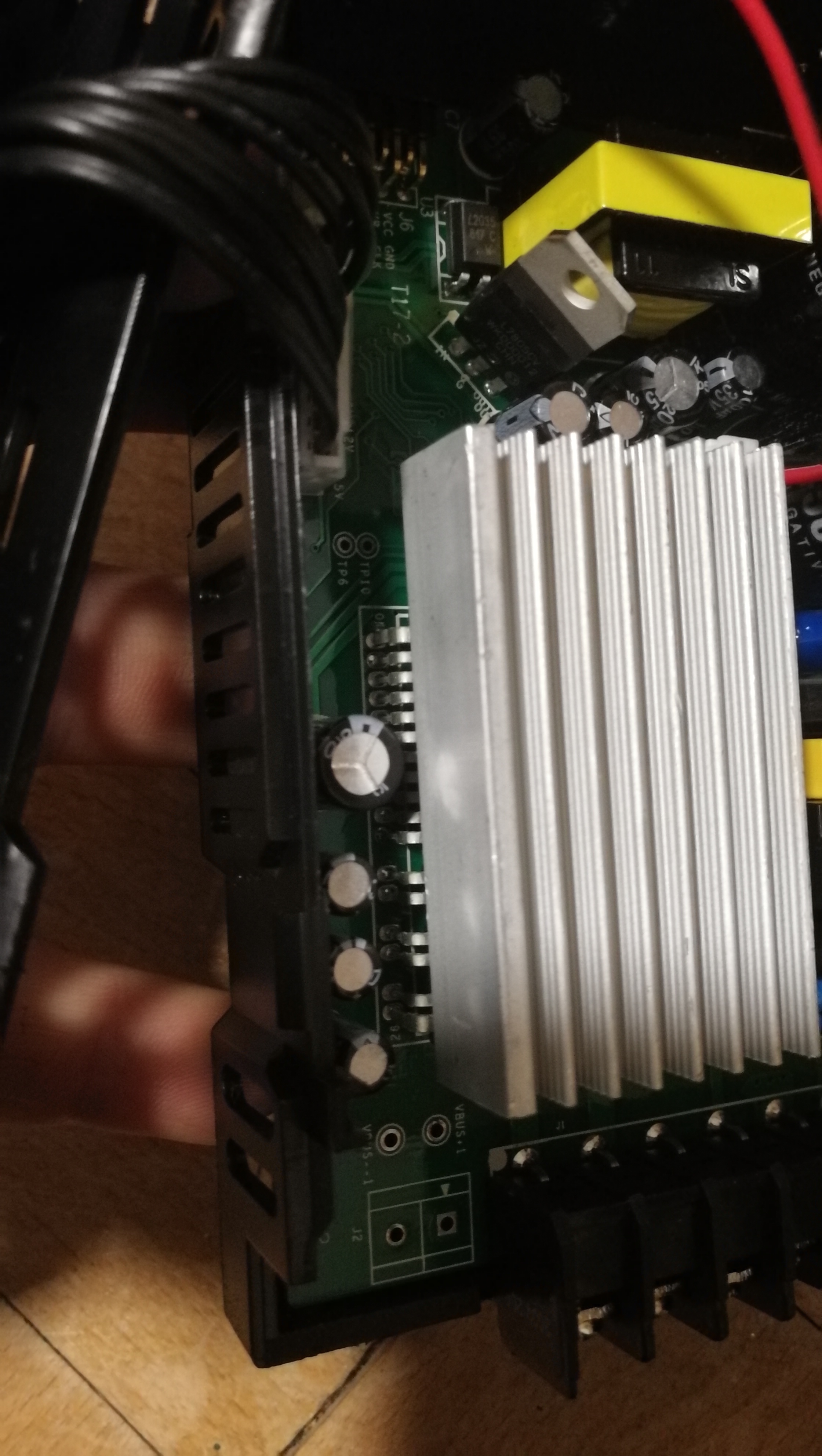

Líbí se mi - za ty peníze. přikládám překlad návodu zapojení- není mi trochu jasný výstup. Chápu správně, že mohu použiít dvou drátový výstup s kondenzátorem, nebo 3 dráty bez kondíku? Co to znamená ten "dvojitý kapacitní" v prvním odstavci?
nejsem elektro technik, proto se ptám
překlad návodu:
220V jeden vstup : jednofázový vstup 220V, jednofázový výstup 220V. Na motoru jsou dva vodiče, jeden kapacitní nebo dvojitý kapacitní
220V single in three out: jednofázový vstup 220V, třífázový výstup 220V. K motoru jsou připojeny dva vodiče a na motoru není kondenzátor
380V tři ve třech: třífázový vstup 380V, třífázový výstup 380V. Existují tři vodiče motoru
220V až 380V jeden vstup a tři výstupy: jednofázový vstup 220V, třífázový výstup 380V. Tři dráty od motoru
Příspěvky: 7160
12. 1. 2021, 5:20
ten 2f výstup je pro motor s rozběhovým kondenzátorem (1f motor ) kde nepoužiješ kondenzátor a motor tak připojíš na dvě fáze
atlan
Příspěvky: 3382
Registrován: 7. 2. 2011, 9:12
12. 1. 2021, 7:14
Obavam sa ze to zrovna tento typ nema, tento je z 1f 230v na 3f 230v

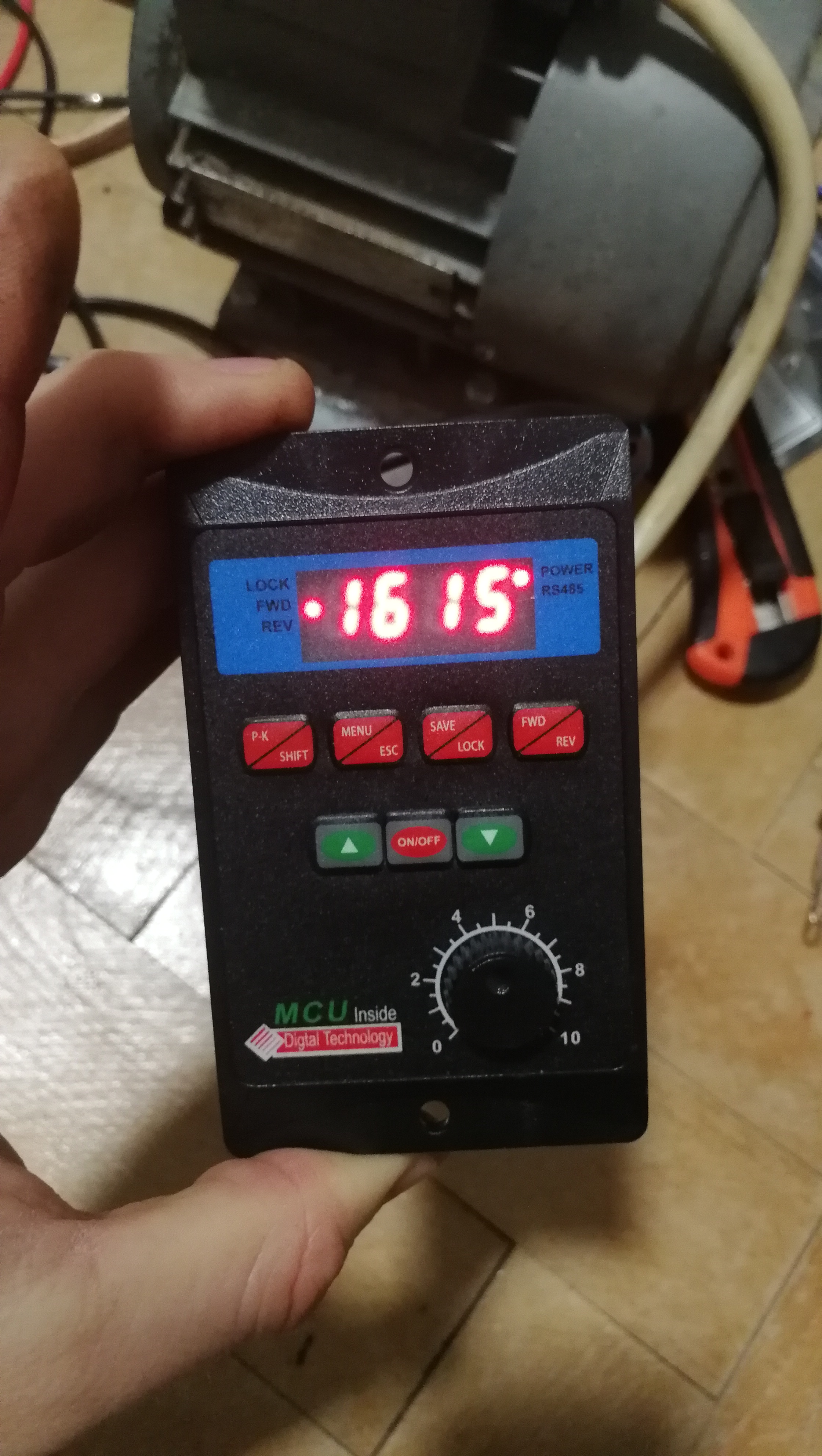

Dobrý den, vytáhuji na svět toto vlákno. Pánové, nemáte někdo návod k tomu čínskému FM?
Našel jsem pro něj využití, ale mám jen čínský manuál a nevím jak zvednout frekvenci....
atlan
Příspěvky: 3382
14. 4. 2022, 3:54
Nainstalovat prekaldac do mobiku a zacielit fotakom na navod, zobrazi sa online prrklad.

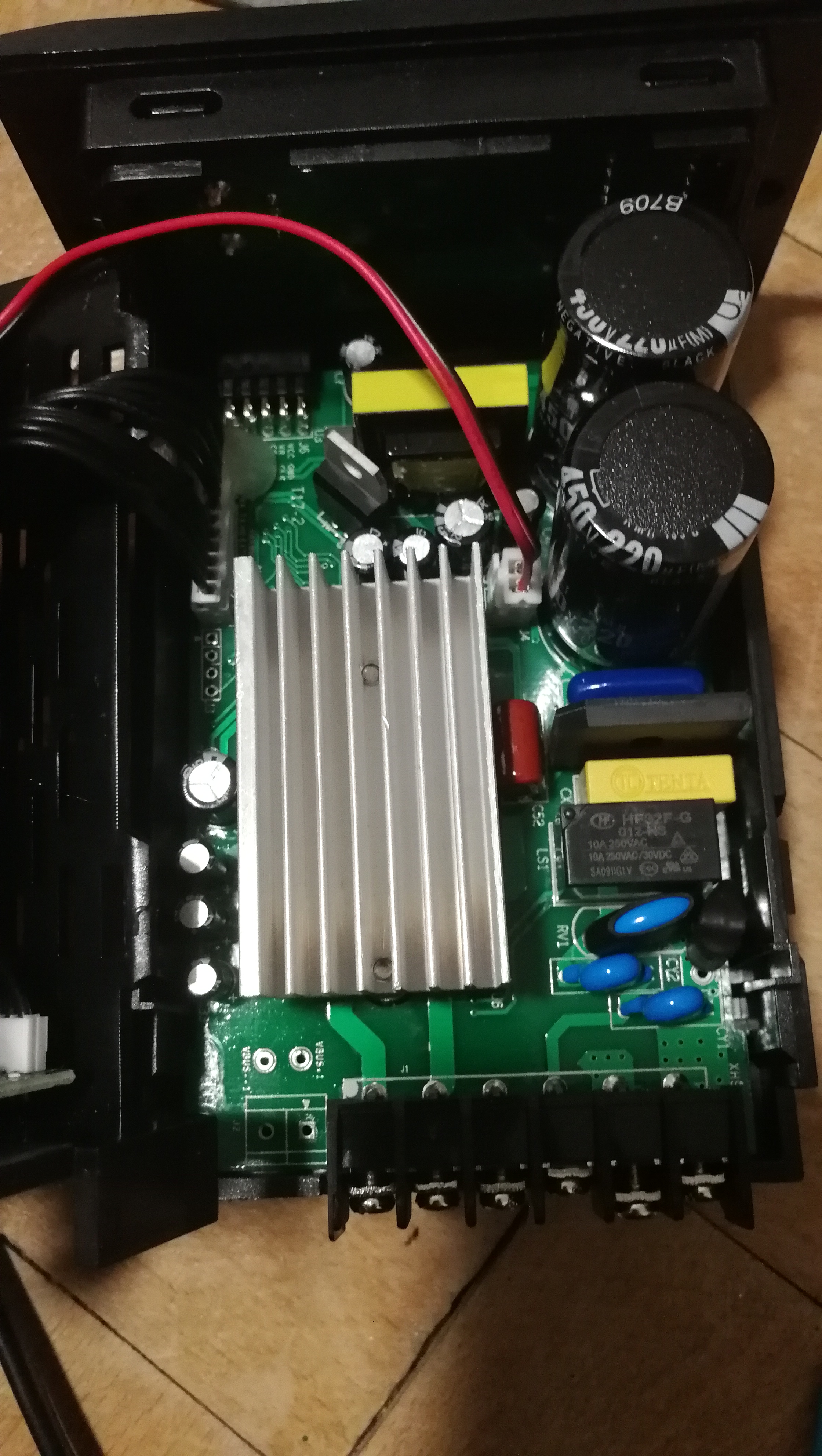

Také přemýšlím o nákupu tohoto měniče a přesně pro aplikaci se 1f motorem 750w. Nezkoušel jste to někdo s 1f motorem?
atlan
Příspěvky: 3382
15. 4. 2022, 8:54
Zalezi aku verziu toho menica kupis, lebo stale si myslim ze pre 1f motor je ten menic iny. Uz len koli tomu ze tie ine cinske menice maju ine oznacenie ak su urcene pre 1f motor.
