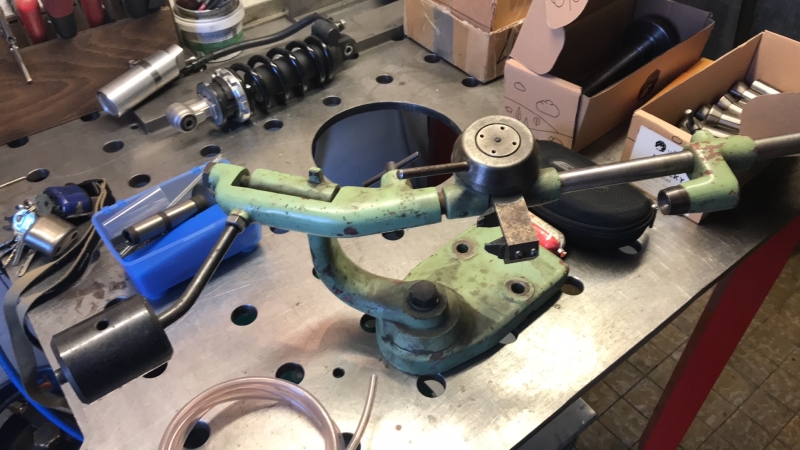

Tiez sa mi velmi tazko cita po rusky, ale by som asi dodal, ze os otacania bude na tej mierke po vyrovnani tych suportov X/Y na nulu. A to asi si viem predstavit jedine hodinkami a nejakym pripravkom s gulovym povrchom. Ale mozno omyl, kedze som tento pristoj iba tak zbezne skusal.
Nie. Nie je to vôbec zložité. Náhodou je to šikovný prípravok.PBr píše: ↑13. 1. 2021, 12:06 Tiez sa mi velmi tazko cita po rusky, ale by som asi dodal, ze os otacania bude na tej mierke po vyrovnani tych suportov X/Y na nulu. A to asi si viem predstavit jedine hodinkami a nejakym pripravkom s gulovym povrchom. Ale mozno omyl, kedze som tento pristoj iba tak zbezne skusal.
Mierka na Y (plus samozrejme nonius) teda z ľavej strany prípravku určuje polomer brúseného nástroja buď konkávneho alebo konvexného tvaru.
Mierka na X + nonius určuje vychýlenie z osi nástroja, 0 znamená symetrický tvar.
Ďalej na vrchu prípravku je možné nastavenie vychýlenia do ďaľších 2 smerov.
Mierka bližšie k brúsnemu kotúču je nastavenie sklopenia nástroja - typicky podbrus chrbta noža.
Mierka ďalej od brús. kotúča je pootočenie v osi Y.
Pri konkávnom brúsení je podstatné, aby kotúč bol orovnaný menším rádiusom ako brúsený nástroj.

myslím, že víc než konkávní čtvrtkruh za tohoto předpokladu to umět nebude, pokud už bych to tvaroval ten kotouč, tak bych ho orovnal na konkrétní rádius a vybrousil to ve svěráku
tohle je spíš určené na broušení konvexního rádiusu špičky soustružnického nože jak na nějaké složité tvary (jestli teda v té azbuce nepíšou něco jiného)
