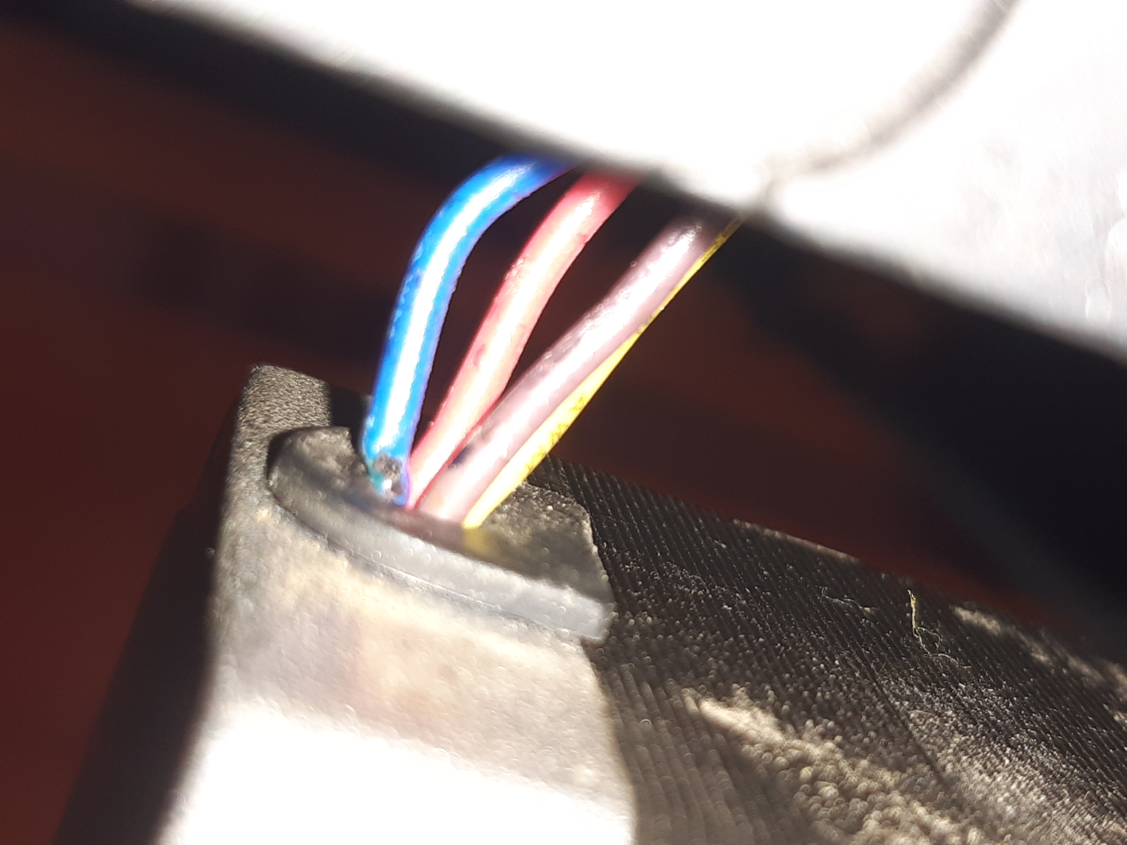

Dobrý den,
obracím se na Vás s dotazem na servis.
Vlastníme CO2 laser 120W dodaný společností laserstore.cz Jedná se nejspíš o laser čínské výroby, tudíž nejsme schopni identifikovat výrobce.
Prvně jsme se ohledně servisu obraceli na dodavatele stroje, ale ten nám není schopen vyjít vstříc, tak to zkouším tady na foru.
U laseru se projevila závada u osy Y. Při zapnutí stroje osa Y vydává nezdraví zvuk a přijde mi, že se nechce nakalibrovat. Přitom snímač nulového bodu vypadá že je v pořádku.
Zkoušel jsem i přepojit osu Y na rotační osu a chová se úplně stejně. Při pohybu vydává nezdraví zvuk a motor se při chodu jakoby zasekává.
Osa X se chová úplně normálně.
Předpokládám, že problém vzniká někde v řízení stroje.
Do přílohy Vám vkládám videa z provozu stroje.
Předem Vám děkuji za Váš čas.

Co to znamená, že jsi přepojil osu Y na rotační osu?
To jsi předrátoval vstupy do driveru, nebo naopak výstupy z driveru, nebo jsi to jen přehodil v nějaké konfiguraci stroje?
Kdyby to bylo moje, tak bych udělal:
- zkontroloval a dotáhl všechny vodiče v kabeláži (ideálně i písknout, jestli není nějaký zlomený v izolaci)
- sundal bych ten ozubený řemen a zkusil bych, jak jezdí samotný motor, jestli nejsou někde nějaké mechanické odpory
- je-li to možné a jsou-li drivery os stejné, přehodil bych navzájem drivery pro osy X a Y (přehodit vstupy i výstupy)
Podle toho, co by to dělalo bych pak zvolil další postup.

Pár postřehů. Pár laserů jsem měl a mám. Nastavovat parametry pohybu os je v systémových nastaveních a nejsem přesvědčenej, že to uživatel přepíše. Pokud ano, tak bude většinou v pr..de..li a nezbyde mu než reinstalovat celý soft znovu. Čínský soudruh nedává ani náznak popisu jednotlivých parametrů nastavení. Rotační osa je pouze druhý, paralelní vývod od driveru ke krokovému motoru. Pokud používáš rotační osu, tak ti místo Y posuvu krokuje to točítko s předmětem. Začal bych kontrolou čistoty a větrákama. Přesně tuhle závadu jsem měl na prvním stroji, kde se mi přestal točit větrák nad řídící deskou a ta taky občas takhle zablbla. V podstatě lze říct, že v prvním případě je na vině elektronika a to je driver, zdroj a nepravděpodobně ŘS, ne druhém případě bych podezíral spíš mechaniku. Tady je otázka, kdy byly naposled namazaný lineáry a vozíky..

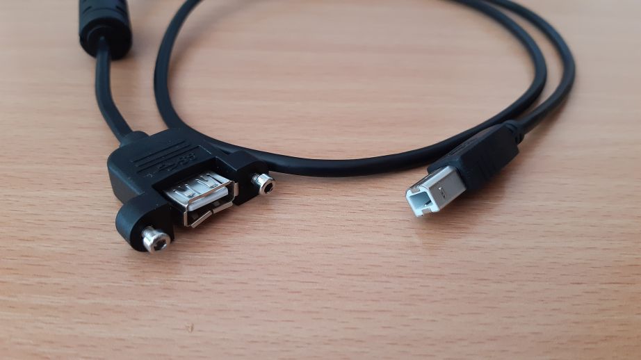

Nazdar, přidám to sem...
Máme 130W CO2 laser s Ruidou. Podařilo se nám zapacknout o připojovací USB kabel a vylomit vestavný konektor. Naštěstí je to jen prodlužovák k Ruidě, který má na straně Ruidy USB-B samec a na skříni USB-A samici plus šroubovací bazmek s roztečí 30mm. (Z něj do PC vede další kabel USB-A samec na obou koncích.)
Původní prodlužovací kabel k Ruidě neumím najít. Tak jsem nakoupil několik kusů, pomocí kterých se postupně dostanu z toho USB-B až na šroubovací USB-A, ale nefunguje to. Z nějakého neznámého důvodu je jediný použitelný způsob vzít tzv. tiskárnový kabel a propojit Ruidu přímo s počítačem.
Prosím o rady: Jednak v čem může být zakopaný pes s těmi prodlužováky, když nejde žádná ze zkoušených kombinací, a hlavně, zda nevíte, kde sehnat originál kabel.
(Dodavatel stroje to celé koupil v Polsku a polák dovezl z Číny, takže taky nemají.)
Předem díky, Radek
Předem díky, Radek

Ten kabel je nesmysl, proto tu neni k dostani.
Ale cinan dela i nesmysly:
