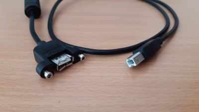

Máme 130W CO2 laser s Ruidou. Podařilo se nám zapacknout o připojovací USB kabel a vylomit vestavný konektor. Naštěstí je to jen prodlužovák k Ruidě, který má na straně Ruidy USB-B samec a na skříni USB-A samici plus šroubovací bazmek s roztečí 30mm. (Z něj do PC vede další kabel USB-A samec na obou koncích.)
Původní prodlužovací kabel k Ruidě neumím najít. Tak jsem nakoupil několik kusů, pomocí kterých se postupně dostanu z toho USB-B až na šroubovací USB-A, ale nefunguje to. Z nějakého neznámého důvodu je jediný použitelný způsob vzít tzv. tiskárnový kabel a propojit Ruidu přímo s počítačem.
Prosím o rady: Jednak v čem může být zakopaný pes s těmi prodlužováky, když nejde žádná ze zkoušených kombinací, a hlavně, zda nevíte, kde sehnat originál kabel.
(Dodavatel stroje to celé koupil v Polsku a polák dovezl z Číny, takže taky nemají.)
Předem díky, Radek
Předem díky, Radek

Ten kabel je nesmysl, proto tu neni k dostani.
Ale cinan dela i nesmysly:
Just found this amazing item on AliExpress. Check it out! CZK10.93 95%OFF | Double USB to USB Extension Cable For TV Box PC Radiator SSD Hard Disk Laptop Car USB A Cable Male to Male USB Extender Cord
https://a.aliexpress.com/_mrGpqNa

Tak už jsem to polátal ze tří dílčích káblíků, které nevyhazují connection error.
Šlo v jednom kuse o tohle: Mějte se fajn, Radek
