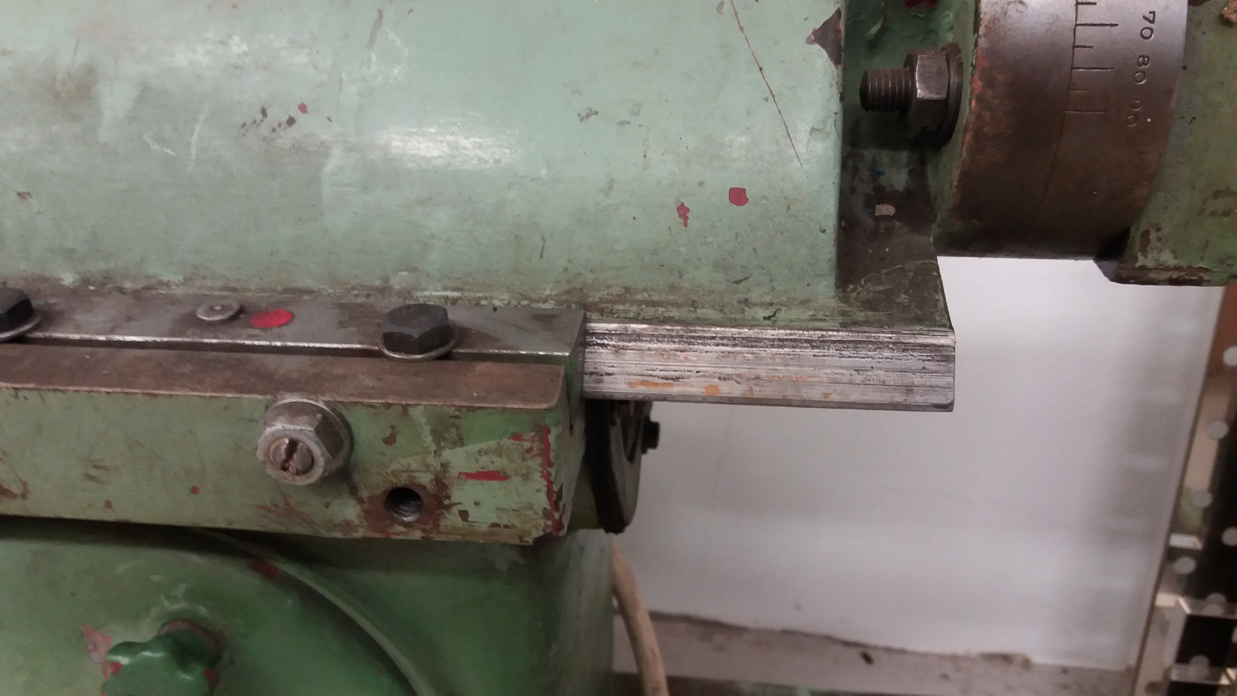

Ne, ta moje byla na bazoši v praze. Doufám, že z ní dokážu udělat fajn mašinku, ona je opravdu nejetá, jen do#ku&rv÷ená a rezavá. Taky jsou na ní všude nalepené červené tečky viz foto, tam je vidět i to zadřené vedení, to je ale jenom vpředu, zadní číst je hladká.

No,nejetá a přitom zadřená,to mi nějak nejde do sebe-že by to u Volmanů místo zkušebního běhu rovnou zkušebně zadřeli?
To bude chodit,jen to musíš rozebrat ,změřit a přeškrabat.
Tyhle napichovací kuličkové maznice jsou na tom docela blbý,málo kdo má maznici s olejem(ony ty naše všechny ukrutně protékaly) a olejničkou to nenamažeš.Já ,aby mě podobná věc nepotkala ,jsem jí pořídil malinké skleněné kapací mazničky a do těch stavěcích lišt pak nafrézoval červotočem sinusovku.
Vcera jsem ji rozebral. Je asi fakt malo jeta ale vsude byla velka vrstva vazeliny. Myslim ze i vedeni bylo lizle vazelinou. Nekdo se v tom skarede hrabal. Napr. klinek na pojezdu excentru kterym se steluje delka zduchu mam privareny. Ale snad to pujde. Drzte palce.
Edit: maznicky mam v planu. Nevim co to ma jutuber Rustinox na svem stroji. Jsou to jen valecky s vickem. Ona jedna maznicka by patrila na hridel na ktere je velke ozubene kolo s excentrem a pak 4 nahoru na vedeni. Skrabat to budu muset, minimalne na beranu jo. Ale nevim s tim rovnanim. Nemam pravitko a hlavne skrabani v te sikmine si neumim predstavit. Take nevim, jak se steluje pritlak listy, je na to nejaky postup? Myslim krom toho ze to chce lasku a cit...

ad škrabání: smýkadlo vezmeš na pravítko(boky) a na desku (spodek),Podle citu a měřidel-mně stačily hodinky.Co se týká stojanu,tak tam je to jednodušší,sundáš lišty a odškrabeš stojan na rovinu a klíny zvlášť na barvu proti smýkadlu.Není to bruska,takže to půjde.
Díval jsem se na postup na trubce, je tam pár velice názorných návodů, třeba od Keitha Ruckera, a je i to celkem jasné. Ale bez vybavení se nehnu. Nečekám, že mi to někdo půjčí, já bych měřidla z ruky nedal. Budu si to muset asi postupně obstarat, jen mě to vyjde pravděpodobně dráž než ten stroj - jasně, není to jen ta tu jednu mašinku... Škrabák a barvu mám, co dál? Sehnat desku a k ní pak nějaké bazarové pravítko, které si podle desky překontroluju a případně srovnám? Musím mít vodováhu?
Zvažoval jsem, že bych zatím všechny plochy jen rovnoměrně přeškrabal, abych odstranil poškozenou vrstvu a vyzkoušel, jak to bude vypadat. Pokud správně chápu, rovnání vždy začíná naškrabáním vzoru, aby se povrch otevřel a chytala se barva, takže nemám co pokazit. Vzor taky dobře drží olej, jasné. Má smysl bez pravítka jen zkusit na barvu, jak proti sobě smykadlo a stojan sednou? Odhalil bych hrby a díry? S celkovou geometrií je to horší, pokud to bude do rohlíku, tak asi moc nepoznám, ale pokud by bylo smykadlo konus, tak by mělo jít na jednu stranu proti stojanu do vůle.
Taky nevím, jak nastavit vymezovací klín. Má dvoje šrouby - stavěcí na boku a zajišťovací shora. Je blbost dát mezi klín a smykadlo proužek něčeho, třeba papíru, dotáhnout rovnoměrně stavěcí šrouby proti klínu a pak ten papír vyhodit?
Ještě jedna trochu drzá otázka. Smykadlo je malé a lehké a po jeho přerovnání bych měl téměř vyhráno. Pomohl by mi někdo s jeho srovnáním?

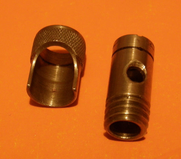

Niesú to tieto?
https://www.aliexpress.com/item/3290182 ... web201603_
Viac by sa mi páčili svoju namontovať takéto s ihlou:
Zverodoktor 》 blbe jsem hledal. Ma o tom video, jsou to jen navrtane valecky, do kterych to leje jak do trychtyrku. To potece jak z cedniku. https://youtu.be/Ljp0nmh7Kr8
Nasel jsem jednodussi system, ktery bych zkusil, heslo je "wick fed oiler" - elejnicka s knotem. Je to mensi nez kapacka. Ale neni to tak pekne a clovek nevi, zda to tece, ale asi by nebyl problem te knotovce udelat i okynko pro kontrolu jak ma kapacka. To bude fajne hrani az bude fsecko jine udelane.
Mate nekdo zkusenosti kapacka × knot?
Připrav se, hrajem...
Přesně ty na stroji jsou, jen na jiném místě, tedy na uložení hřídelí s ozubenými koly. Tam mají své opodstatnění, protože mazací díry jsou téměř naležato a toto mazátko se plní zboku. Nicméně na mazání smykadla to chce něco co je určené pro montáž do svislé díry, proto zvažuju ty knotovky nebo kapátka. Ještě uvidím. Mám obavu, že kdybych prostě jen lil olej ke smykadlu trychtýřem jak Rustinox, tak že to bude stylem potopa/sucho. Lepší dávat trochu a furt. To kdyby pořešil ten, co to "provozoval" přede mnou, tak ta mašinka nebude tak dodřená. Ty kuličky, které tam jsou viz předchozí obrázek tam nechávat nebudu, ani na ně nemám olejničku.

Když to namažeš olejničkou před prací, bude to stačit. Asi bych se na štauferky vyprdnul, stejně od ní nemůžeš odejít a nechat jí běhat, není to velkej třeba strigon, co rovná plochu hodinu a vrní sám

Moc to dramatizujete. Provozoval jsem několik let MS200 a pár let HO20. Jedna měla už jen dírky po mazničkách a druhá originální mazničky s kuličkou. Nikdy s tím nebyl problém, ale prostě a jednoduše se tam musí před započetím práce nakapat olej a mít ty mazničky popř. mazací kanálky pořádně vyčistěný. Jinej fígl v tom neni. Výrobce holt nepočítal s tim, že na stroj někdo úplně kašle.
Řešíme tu mazátka, a ještě jste mi neřekli, jak to udělat s tou kontrolou roviny. Ta mě trápí víc. Máme doma frézu na dřevo s masivním žebrovaným hoblovaným litinovým stolem. Když na to plácnu kus skla, bude to alespoň trochu provizorně použitelné, abych na tom toho berana (v mém případě spíš beránka
) srovnal? Pak už bych se snad něčeho doválel i s tím stojanem. Nebo je něco lepšího než sklo? Ten stůl je nejrovnější věc v baráku a beran na něm vyjde napříč i podél.
No je, ale ne tak lehce dostupná. Granitová nebo litinová příměrná deska
, hele je to malý, přenosný, nešlo by k někomu, kdo má v okolí, zaběhnout, opsat a zjistit, jak na tom beran je? Abys vědel, že je to třeba celkem ok a doškrábeš to improvizovaně, nebo že je to v prd... a budeš schánět brusku nebo se uškrábeš domrtva
