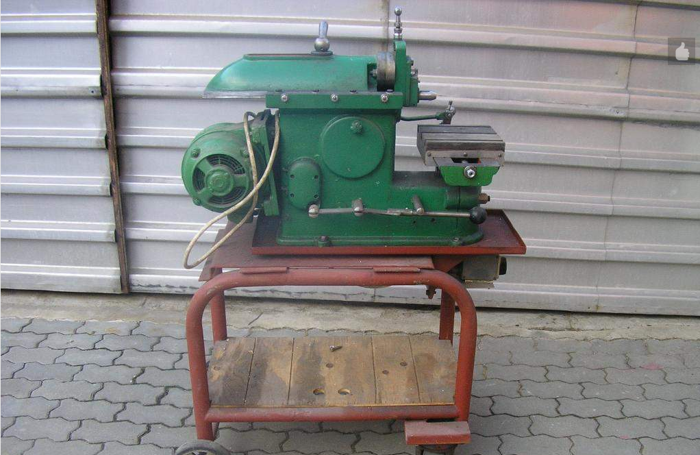

Ahoj, nevím co jsi s tím myslel, ale jeden je na Sbazaru.
https://www.sbazar.cz/elko/detail/86439727-obrazecka
- Příspěvky: 5561
- Registrován: 22. 5. 2014, 10:27
- Bydliště: Prague
... ta sestava "turbo" mazniček byla originál ? To se mi moc nezdá. Nebo má obchodník představu, že čím více proužků (mazniček) tím více addidasMilan199 píše: ↑21. 11. 2019, 8:54Ahoj, nevím co jsi s tím myslel, ale jeden je na Sbazaru.
Milan199
- Příspěvky: 3709
- Registrován: 18. 8. 2010, 9:04
To nevím, na tom co mám doma jsou normální "šťouchačky". Kdysi jsem měl půjčený od kamaráda a tam byly taky. Protože jsem ho hnal spoustu hodin denně a nechtěl jsem ho domršit, dal jsem tam festo koncovky a přimazával to vzduch s olejem. Protože to dělalo litinu a ten olej všude vytékal, nedalo se brzy poznat, ani co to je za stroj.elbarto píše: ↑21. 11. 2019, 9:11... ta sestava "turbo" mazniček byla originál ? To se mi moc nezdá. Nebo má obchodník představu, že čím více proužků (mazniček) tím více addidasMilan199 píše: ↑21. 11. 2019, 8:54Ahoj, nevím co jsi s tím myslel, ale jeden je na Sbazaru.
https://www.sbazar.cz/elko/detail/86439727-obrazecka![]()
icewing
- Příspěvky: 291
- Registrován: 5. 1. 2014, 9:41
- Bydliště: Zdiby (Praha-Východ)
Ja tam ty maznicky nemam. A navod taky ne ale pakou davas 1-0-2 a na stolku nastavis pousuv leva prava a na tom ramynku rozsah
je to hezka hracka
- Příspěvky: 5561
- Bydliště: Prague
Mazničky nemám taky a na žádné jsem je neviděl, proto usuzuji, že to nějaký pomatenec vytunil. U WiFi APček to je stejné, drahé hobby mají 4-6-8 antén, profo nemá viditelné žádné

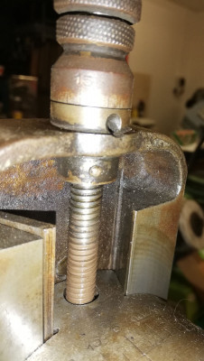

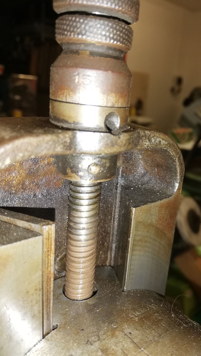

Ahoj, sehnal jsem tento strojek. Je ve zvláštním stavu. Podle mě snad nikdy pořádně nic neudělal, jenom ho nějaký "!č#u\@r$áßk" dost poškodil. Chybí mu nožový držák = klapačka a je i nakřáplé uchycení klapačky na suportu. Má zničené táhlo k pohonu stolu, stůl jak liška Bystrouška a asi ho ten cvok dřel nasucho, takže vedení beranu je u suportu přidřené, zbytek bude snad ok, ale každopádně to bude potřeba škrábat. A co mě dojalo, že chybí na nožovce nonius a origo klička a že šroub je s nějakou dělanou klikou svařený
no nic, to odstraním, asi bude v háji i bronzová matice suportu a ten šroub vypadá jako metrický, to tam stopro nepatří. Budu to muset udělat znova.
Proto mám otázky: jaký šroub tam patří? Myslím stoupání a průměr.
Mohu pro takový účel použít hotovou trapezovou závitovou tyč? Pokud ano, jakou? Matici bych chtěl vyrobit z plastu. Bude to takto ok?
Nonius bych si chtěl naškrábat na soustruhu. Chod není dlouhý a šroub je uchycen jen na jedné straně, druhý konec "plave", takže se mi jeví, že bych to mohl zvládnout.
Děkuju za rady, doufám, že nebude překvápko vevnitř.
PS: TOS MS200N je to stejné jako TOS HO20?

pokiaľ viem, je to ten istý stroj (EDIT: ako som sa dočítal, až na pár detailov). Stúpanie tej skrutky je 2 mm, priemer 10 mm. Vzhľadovo si myslím, že ten závit nieje trapéz, ale plochý. Trapézová závitovka 10x2 je pomerne bežná vec, tak možno ani nebudeš musieť vyrábať ten závit a maticu.

Ano, Charone posílal jsem smsku, ptal jsem se jaký máš stroj a zda bych si mohl někdy prohlédnout klapačku. Zkusím projet ještě příspěvky na foru, někde ten nákres bude. On je ten díl asi dost jednoduchý, bude to plotnička s dírama na šrouby nebo kolík, který tvoří pant a pak nějaký držák nože se šroubem. Spíš nevím, jak to je seskládané, nebo možná je to z jednoho kusu? Nechci vymýšlet vymyšlené. Rozměr je celkem jasný, musí to vejít do suportu.
Pokud bude na posuv suportu stačit obyč trapezák 10×2 tak to seženu. Pochopil jsem, že matka je tvořena válcem, ve kterém je příčně díra se závitem a že asi bude nalisovaná v pohyblivé části suportu. To snad zmáknu, jen někde splaším závitník. Namáhání toho závitu asi nebude velké, jen by to mělo být bez vůlí. Ještě to nemám ani rozebrané, zatím jen čekuju, co mě čeká mimo odrezení.
