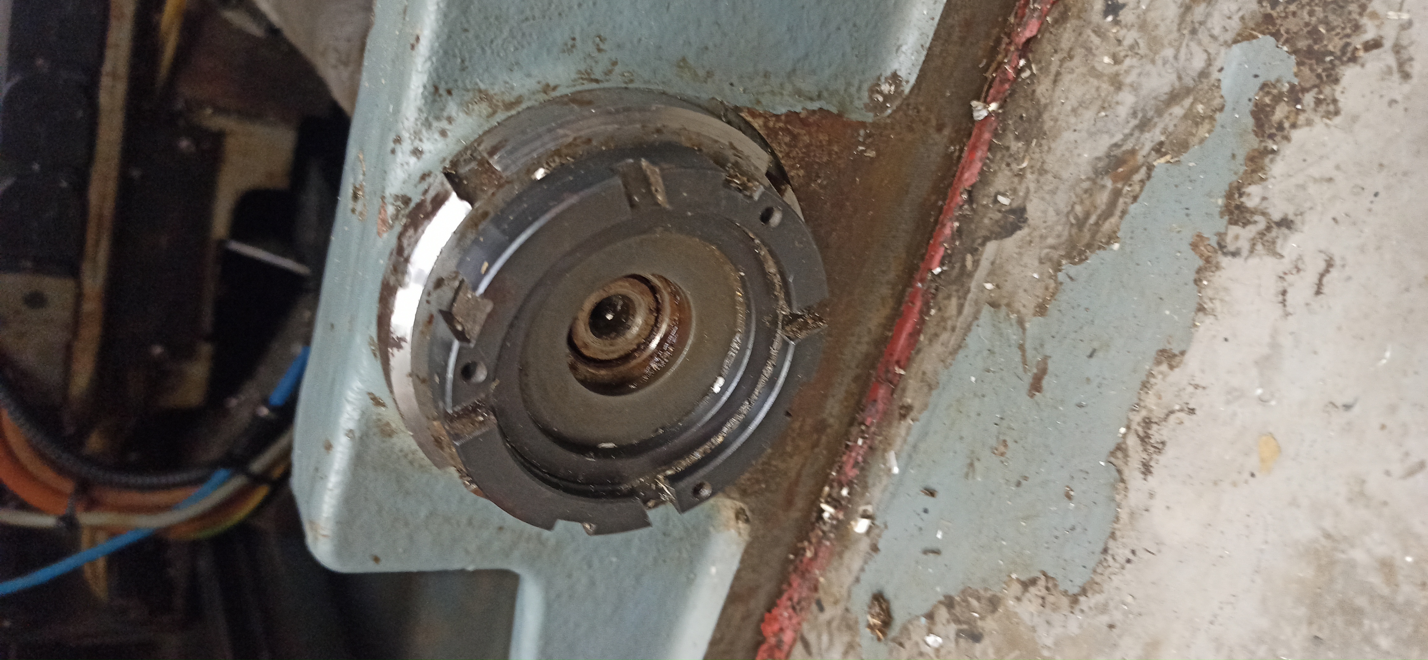

Samozřejmě před demontáží! Najdi si ty body na co největší vzdálenosti od sebe, nebo jednoduše poznamenej hodnoty z hodinek na rozích, kam se dostaneš hodinkama při max rozjezdu a podle toho pak srovná stůl ten obráběč na stejné hodnoty a může přerovnávat. A ještě jedna rada, stůl si v místě měření překamínkuj (přebrus kamenem) a používej johansonku, nebo alespoň broušenou kostku polženou na stole a hodinkama měř přes tu kostku.

S tím vyrovnáním je to tak. Povrch stolu se dnes dost často brousí, ale dělá se i "manšestr". Hobluje se nožem s R200. Ale to ti na bohrwerku neudělá, takže přefrézovat frézou která bere jen mezi drážkama, aby nepřesahovala na další pole.talianec píše: ↑12. 7. 2018, 5:56 Aha jasne už to chápem ako si to myslel.

Na ty drážky pozor, aby zase běžely s vedením. Naprd ti bude drážka 19H6, která letí na délce třeba dvě desetiny. Nevím, jak hluboko to máš vyrezlé, ale drážky bývají vytlačené dovnitř od nevhodných T matic a upínacích šroubů. Šikovný frézař by to měl umět začistit na původní míru. Když to uděláš na 18,5 či 19H7 budeš mít problém jen s těmi kameny. Ale raději uber méně kvůli těm T maticím a šroubům ať se mají o co opřít. Nezapomeň nechat srazit hrany v tom téčku.

mezi drazkami bylo jiste mysleno ze vezmes frezovaci hlavu a prejedes s ni povrch stolu ale velikost hlavy bude odpovidat plose stolu mezi drazkami
tedy nikde ti nevyjde prechod mezi jednotlivymi tahy frezou protoze ty prechody budou ve vzduchu presne nad drazkou
tj kdyz je rozestup mezi drazkami 100mm
potrebujes hlavu prumer 100mm

budeš brát chlup tak bych si udělal https://www.google.cz/search?q=fly+cutt ... 80&bih=614

Nezlob se, tak osvětlím: bohrwerk je vyvrtávačka, manšestr je hoblovaný povrch rádiusovým nožem, jak naznačil robo. Je to slang (nemusí ho znát kdekdo).
K té fréze (nezaměňovat z frézkou - to je stroj), pokud to chceš řádkovat frézou D16, tak to taky jde, ale pozor na otupení nástroje. Při obrábění se otupí břit a fréza bere čím dál, tím méně materiálu. Na velké ploše se to opravdu projeví ( i při broušení velkých ploch je problém úbytku kotouče vlivem otupení zrn, či jejich vylomením). Při tom řádkování bych doporučil začít od středové drážky a rozjíždět to na obě strany souměrně. Takže při otupení a úbytka nástroje by byl případný lavor uprostřed stolu, což je někdy dokonce požadováno. Pokud by jsi chtěl brát v celá šíři plochu mezi drážkama, tak klidně "fly cutter" (co to kua je?
nůž v nějaké vyvrtávací hlavě, kterou by měl mít u toho bohrwerku, když nemůže děat manšestr
). A snaž se odebrat opravdu minimum materiálu. Napřed začistit celou plochu, potom šlicht (frézování na hotovo) max 0,1 mm.

Snažit se to ofrézovat jednonožovou hlavou (při té velikosti) je naprosto jasný průser, protože ten nůž bude ubývat a tak ten stůl bude nestejně vysoký (na konci vyšší o to, co to ubylo)fmodel píše: ↑15. 7. 2018, 9:42 budeš brát chlup tak bych si udělal https://www.google.cz/search?q=fly+cutt ... 80&bih=614
je tu hodně popisován ,běžně s ním kluci zarovnávaj hlavy motorů
Samozřejmě, pokud mu nevadí pět stovek (třeba), tak si to tak klidně může spokojeně zxxxxt
On je totiž celkem rozdíl, jestli někdo orve relativně malou hlavu motoru do lavoru (každá jednonožová hlava dělá lavor - z samotného principu jak funguje) a do klínu (jak mizí kudla)- to těsnění to stejně tak nějak pobere a nebo jestli to má být přesná rovina na stole na obráběcí stroj.
Tak že je to jasná odpověď ,nechat jak to je ,nebo nechat udělat tam kde to umí.
Povedlo se mi přerovnat stůl frézováním. Sice to trvalo skoro tejden ale povedlo se
do 0,02mm.
Pořád lepší než původní prohnutí stolu skoro 0,2mm.
