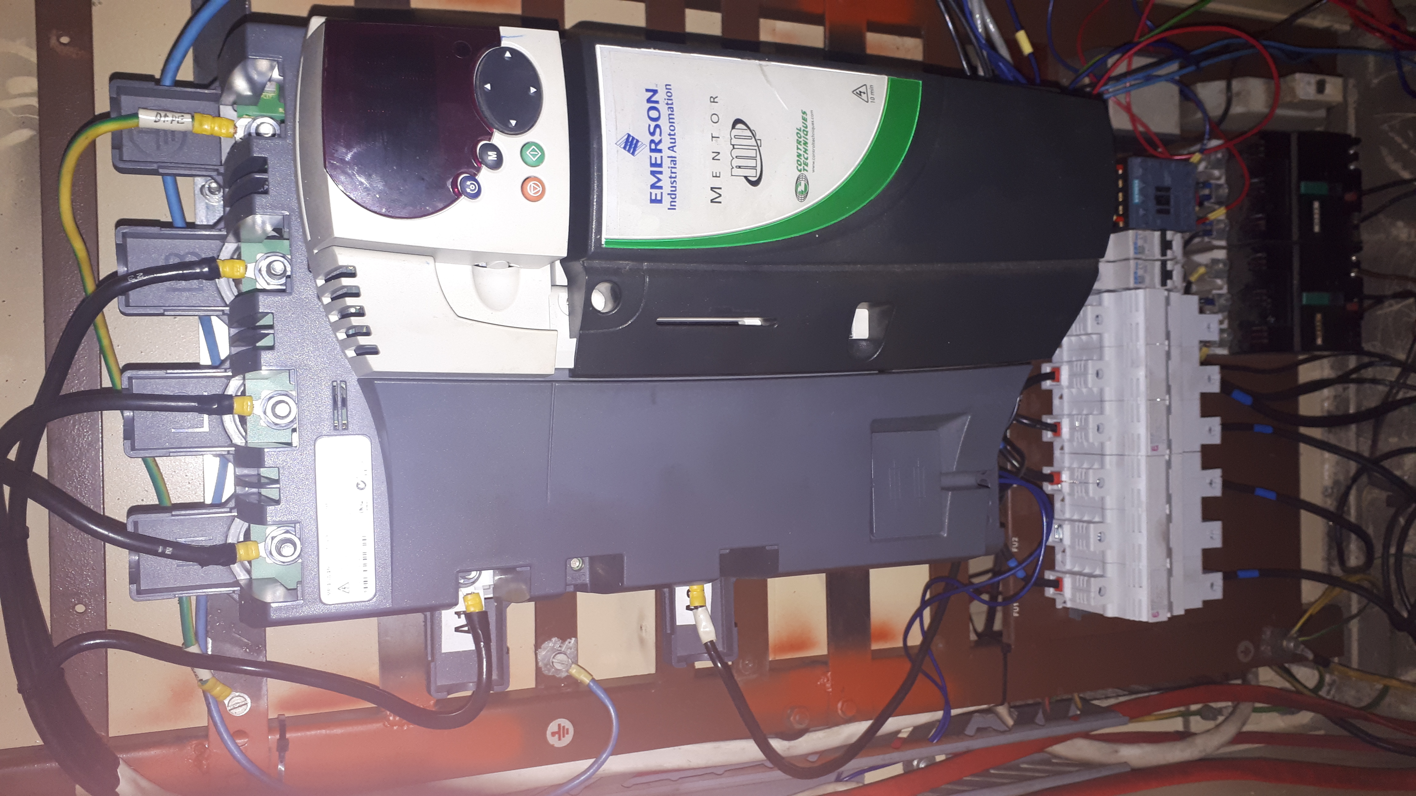

Povodný motor je zlý?už som ti to písal,,najlepšie a asi aj lacnejšie je dat tam DC menič,,všetko povodné ti ostava,,ak je motor ok,,,ja to mám takto,povodny motor,povodne trafo tlmivky,kabeláž,,
ogar
Příspěvky: 34
Registrován: 9. 11. 2012, 9:05
21. 1. 2021, 9:05
majo477 píše: 21. 1. 2021, 2:07
ogar píše: 21. 1. 2021, 1:32 Ano přesně tak. 20t měnič 15 motor 15kw nejspíše. Kompletní předělání elektriky. A ještě řešíme nastavení konstantní řezné rychlosti.
Povodný motor je zlý?už som ti to písal,,najlepšie a asi aj lacnejšie je dat tam DC menič,,všetko povodné ti ostava,,ak je motor ok,,,ja to mám takto,povodny motor,povodne trafo tlmivky,kabeláž,,20210121_131629.jpg
Jako mašinu jsem koupil jako nefunkční. Elektrikář vše rozchodil, ale bohužel motor se pouze párkrát otočí, ale nikdy nedojde ke kompletnímu roztočení vždy pak zastaví viz video.
https://www.youtube.com/watch?v=4VtFdaf ... e=youtu.be
Každý radí to vyměnit a použít asynchronní motor s měničem, protože ten komutátorový nelze pak již opravit nebo za rozumný peníz převinout. Nehledě na to, že nevím v jakém je motor stavu. Elektrikář ho proměřil a měl by být ok, ale kdo ví.
Jinak jaký máš ty měnič a na kolik vyšel a co se tedy případně musí vše předělat? Musí tam být tacho? Páč nejspíš ho mám v haji, protože ani otáčkoměr neukazuje. A předpokládám, že ta obří bedna s trafem tlumivkami a vším tam zustane?
