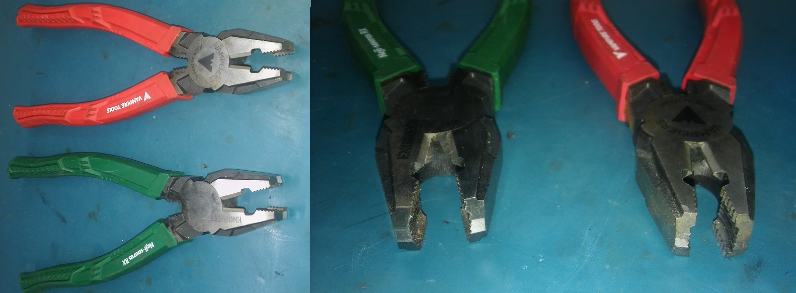

pavlík> ten nejmensi model o kterem jsem psal se jmenuje (velmi prekvapive) PZ-57. Davam fotky, ma trochu jiny tvar celisti nez ta vetsi PZ-58, ale jde o vazne mnohem mensi klesticky na jemnou menchaniku a elektro (prikladam fotku pro porovnani velikosti, PZ-57 jsou ty v horni rade uprostred).
edit: jeste existuji PZ-55 a vetsi PZ-56 a ty maji taky celisti tohoto typu, ale vice "otevrene", hodi se zase pro jine druhy sroubu.
Jo a taky prilozim porovnani originalu Engineer PZ-59 s Vampliers, ktere jsou, ac identicke kleste, asi za dvojnasobnou cenu. Jen doplnuju ze tyto nejvetsi kleste maji jeste tvrdsi celisti nez ostatni, myslim 60-62HRC.
