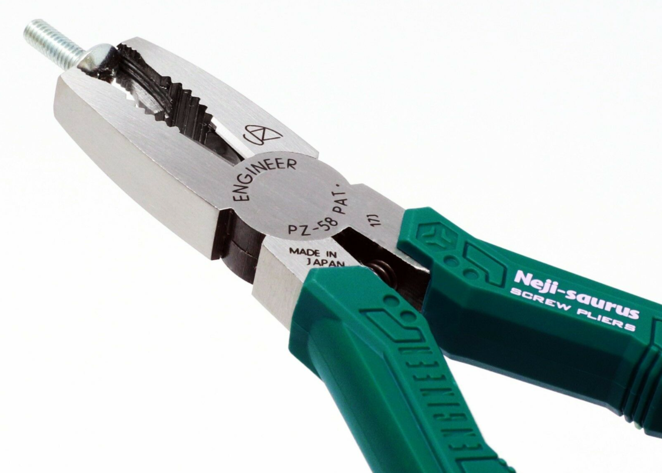

Dám sem něco, na co mě přivedl robokop (moc děkuji), když jsem byl u něj, tak mi ukázal fikané "kombinačky", určené pro aplikaci, kterou každý asi zažil, třeba povolení šroubu, který nemá šlic a vše se z něj při snaze ho nějak povolit smeká, třeba pro vyndání čepu nebo kolíku, který vyčnívá z díry jen tak malinko a nedá se pořádně chytit a vše se z něj smeká a podobně.

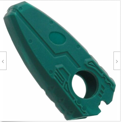

Jsou to speciálně tvarované kleště typu "kombinačky", perfektně nabroušené, takže se nesmekají, dělají se ve dvou (nebo více?) velikostech a jsou super. Je možné přikoupit k nim jakousi krytku, kleště mají rozevírací pružinu a tak se stále otevírají, jsou hodně ostře nabroušené a tak by překážely a šlo by se o ně zranit a ta krytka je drží zavřené a chrání před poraněním se.
Koupil jsem na odkazu (viz níže) troje kleště a tři krytky, pro mě a pro mé dva syny jako dárek, není to laciné, kleště stojí dle prodejce něco přes 600,- Kč a krytka cca 100,- Kč, ale je to fajnové japonské nářadí a myslím, že to je na celý život... Koupil jsem to menší provedení (PZ-58), je i větší (PZ-59).
Koupil jsem je přímo z Japonska, přišly cca za měsíc, ale prodejců je více s různými cenami a destinacemi, stačí posoudit aktuální ceny a vybrat si...

Ja mam od JP firmy Engineer asi dvacet ruznych klesti a vsechny jsou extratrida. Uz jsem to tu myslim loni psal, ze to jsou nejlepsi kleste co znam.
Dosel jsem k nim oklikou pres Vampire tools, kteri jejich kleste rebrandovaly v USA , ovsem za mnohem horsi ceny.
Mimochodem, tech modelu Neji Saurus na vytahovani sroubu je vice nez dve velikosti -sam mam urcite tri velikosti. Ty nejmens jsou elektrotechnicke, maji ESD drzadlo. Kdyztak vyfotim.

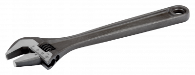

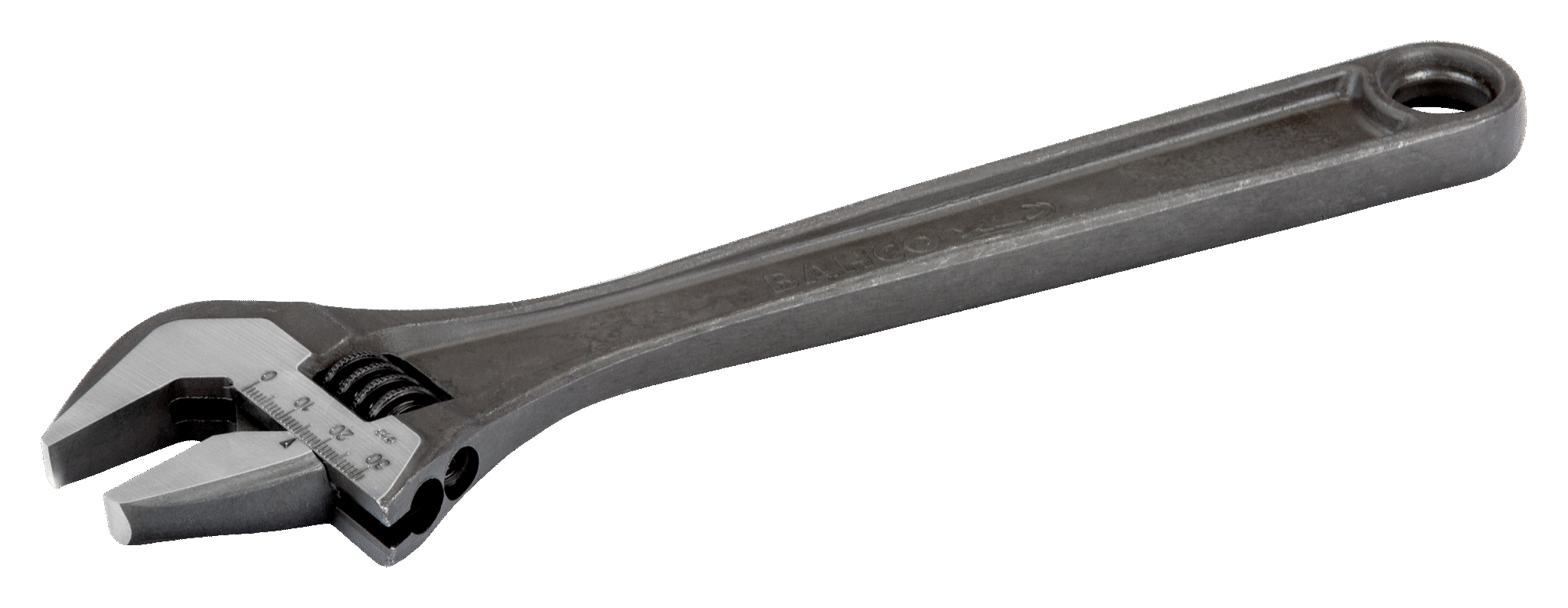

Robia to rôzni výrobcovia v rôznych veľkostiach. Ja mám dva kusy s nastaviteľnou čeľusťou bez račne od BAHCO.

pavlík> ten nejmensi model o kterem jsem psal se jmenuje (velmi prekvapive) PZ-57. Davam fotky, ma trochu jiny tvar celisti nez ta vetsi PZ-58, ale jde o vazne mnohem mensi klesticky na jemnou menchaniku a elektro (prikladam fotku pro porovnani velikosti, PZ-57 jsou ty v horni rade uprostred).
edit: jeste existuji PZ-55 a vetsi PZ-56 a ty maji taky celisti tohoto typu, ale vice "otevrene", hodi se zase pro jine druhy sroubu.
Jo a taky prilozim porovnani originalu Engineer PZ-59 s Vampliers, ktere jsou, ac identicke kleste, asi za dvojnasobnou cenu. Jen doplnuju ze tyto nejvetsi kleste maji jeste tvrdsi celisti nez ostatni, myslim 60-62HRC.
