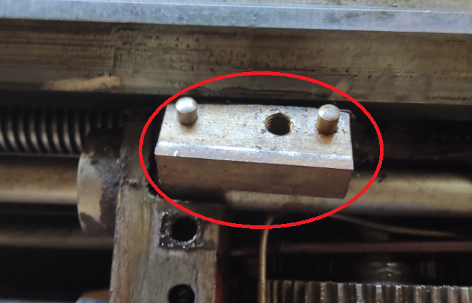

Mně přijde, že to ani jinak nejde, než dát nejdřív saně a pak teprve suportovou skříň. Saně mají uvnitř suportové skříně tenhle díl a mám pocit, že by s jeho přiděláním na saně člověk dost bojoval, kdyby byla na místě skříň... jestli by to vůbec šlo.
