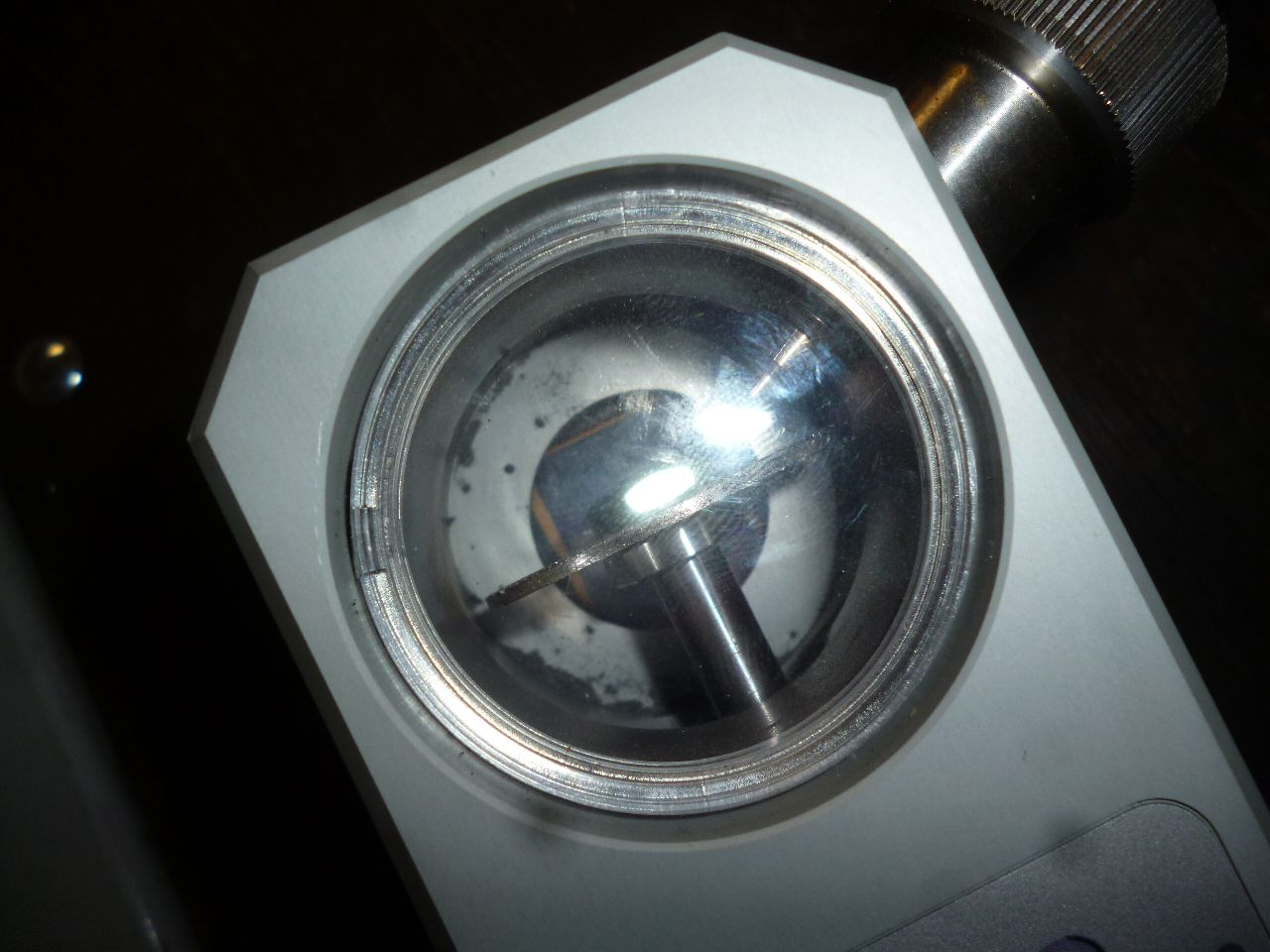

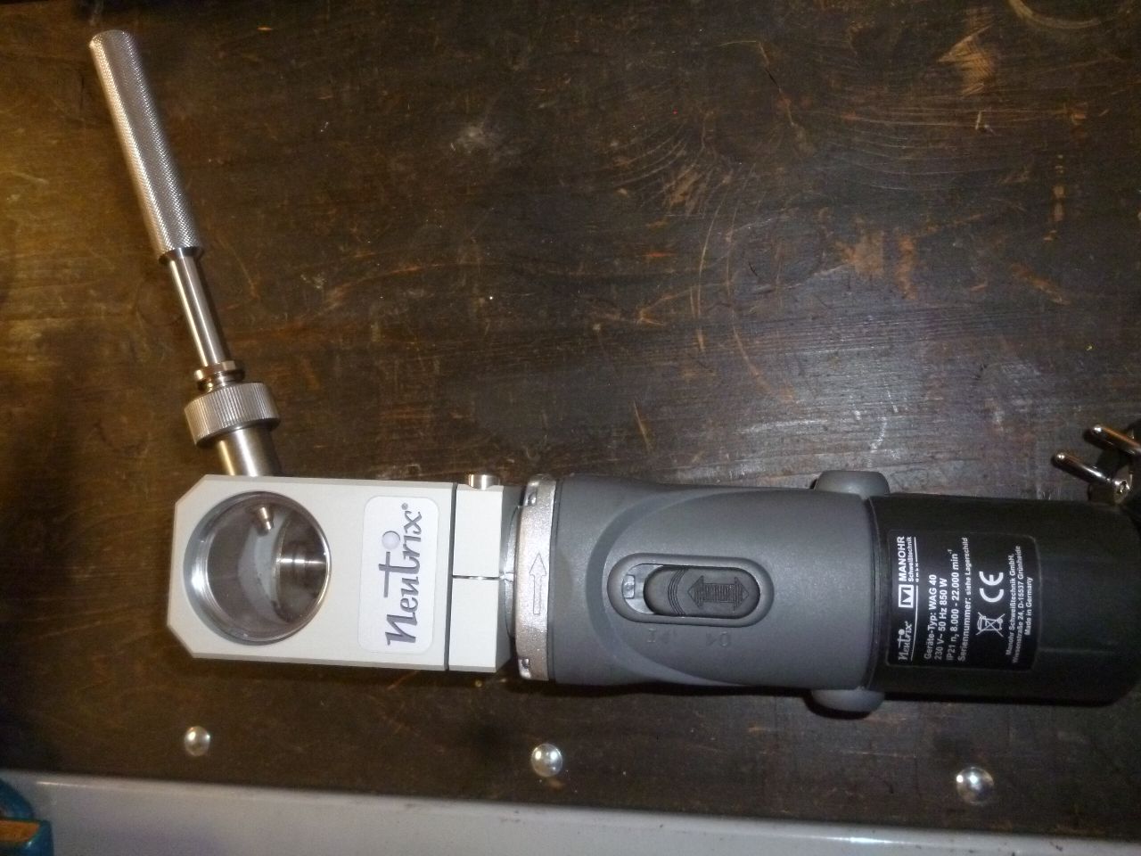

Opakovatelnost svařovacích parametrů také pekelně ovlivňuje to, jak je nabroušený wolfram (úhel, ovalita a kvalita výbrusu), proto tady mám tuto brusku na wolframy (půjčenou).
